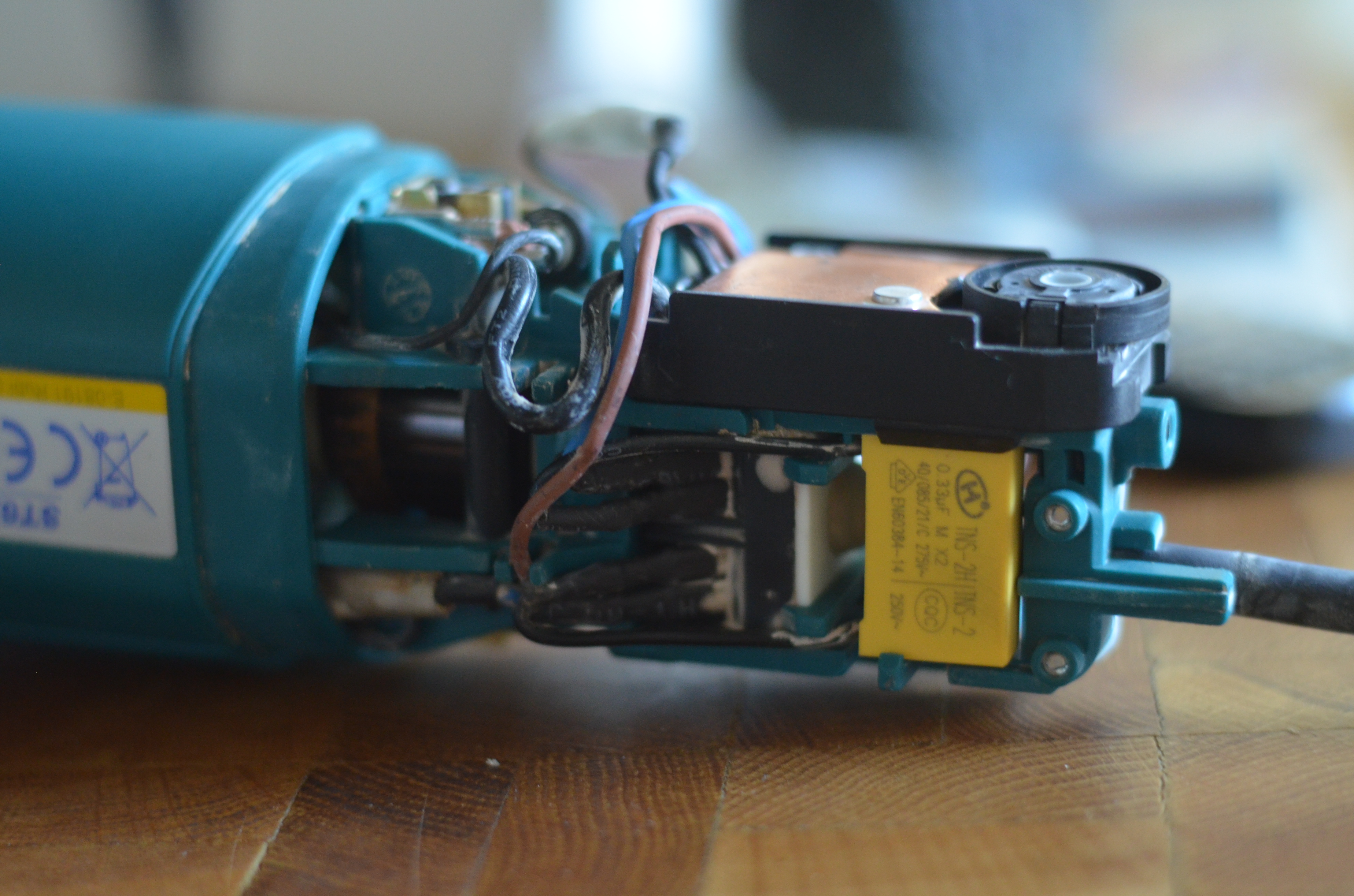

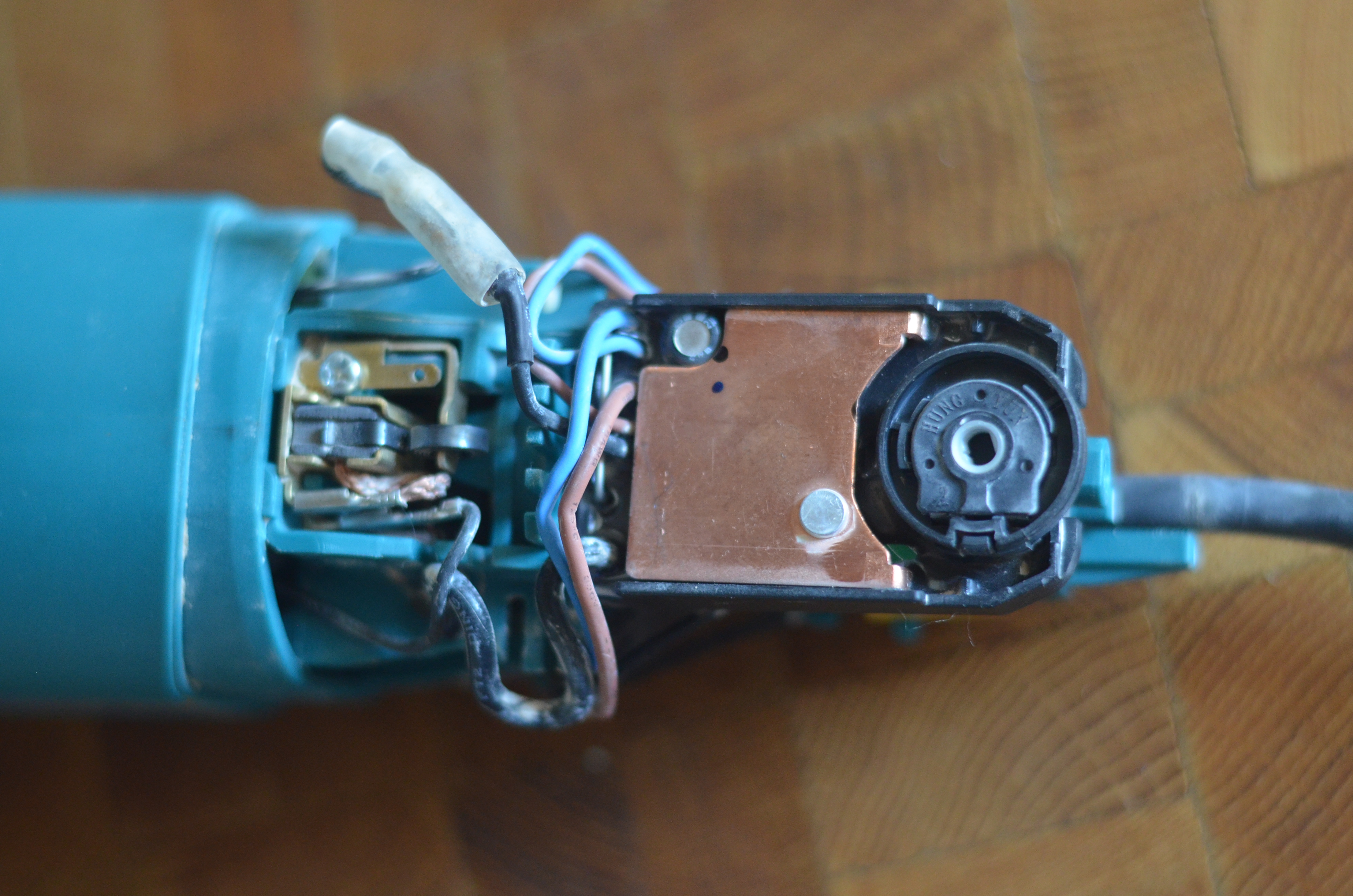

Habe heute morgen die Maschine aufgemacht, vielleicht ist ein Foto von dem Teil sogar besser als diese Explosionszeichnung.
Das schwarze Teil, wo der Drehregler ist, scheint mir das Bauteil zu sein, wo der Sanftanlaufschutz und die Drehzahlkonstanthaltung sitzen. Ist das richtig?
Leider ist dort alles verschweisst, auch auf der Rückseite. Ich kann also nicht sehen, was dort alles verbaut ist.
Das gelbe Teil auf dem zweiten Foto, ist das einfach nur ein Kondensator, der für den fehler nicht wirklich verantwortlich sein sollte?
Könnte der Fehler auch einfach daran liegen, dass sich Staub in den Drehregler eingeschlichen hat?
Meine Freundin bringt mir heute eine Druckluftdose mit mit der ich da mal einen renigenden Wind reinblasen wollte.
Ich mag diese Maschine echt gerne und würde mich so freuen, wenn ich sie weiter benutzen kann. Freu mich über jede Hilfe :)

Beiträge: 1685
Re: Satiniermaschine Elektronik Reparatur
ich will mal eine Vermutung äußern. Ich aber kein Elektronik-Spezialist. Für mich hört sich das so an, als wäre da an der Drehzahlmessung etwas im argen. Bei diesen Maschinen sitzt oft am hinteren Ende des Ankers ein Magnet oder eine optische Scheibe von der die Elektronik die Drehzahl abnimmt. Wenn dieses Teil lose oder verdreckt ist, kann es zu Fehlmeldungen kommen. Bei Oberfräsen hat saubermachen oft genügt.

Hallo Johannes,
es scheint, an Deiner Vermutung ist was drann. Hab Dank für den Tip!
An dieser Maschine ist es ein schwarzer Stab, auf dem zweiten Foto, links am dicken schwarzen Kabel drann hängent, wegen dem Fokus etwas schlecht zu sehen. Der war ziemlich eingestaubt.
Wurde nun gereinigt (auch aus dem Drehschalter kam ziemlich viel Staub raus) und das Maschinchen läuft wieder. Werde es bei Gelegenheit mal richitg testen, ein paar Balken warten noch daruaf gebürstet zu werden und werde dann sehen, ob sie nun wirklich wieder funktioniert.
Wie einfach es dann manchmal doch sein kann ;)
