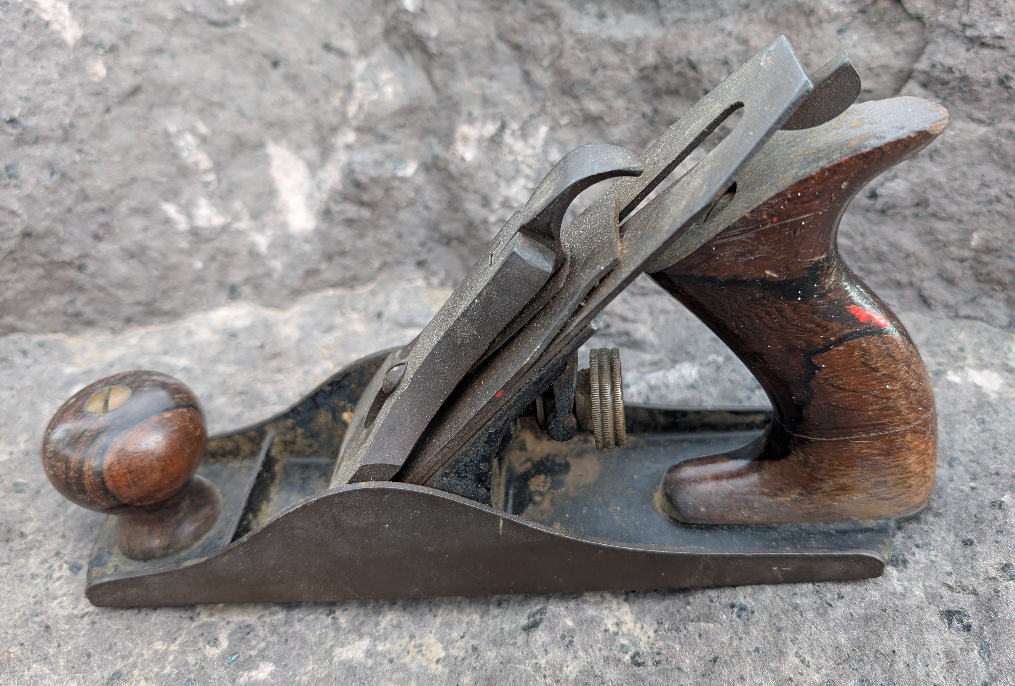

eigentlich habe ich wirklich genug Werkzeug, aber diesen Hobel von Flohmarkt habe ich dann doch mitgenommen, da ich noch keine #3 habe und da der Preis fair war.
Außer dem obligatorischen Bruch im Griff hat er glaube ich nichts Ernstes; ich denke, nach ein wenig Restauration wird er wieder schick aussehen. Ich werde berichten.

Hallo Christoph
Herzlichen Glückwunsch
Interessehalber, kann man erkennen, wer der Hersteller ist?

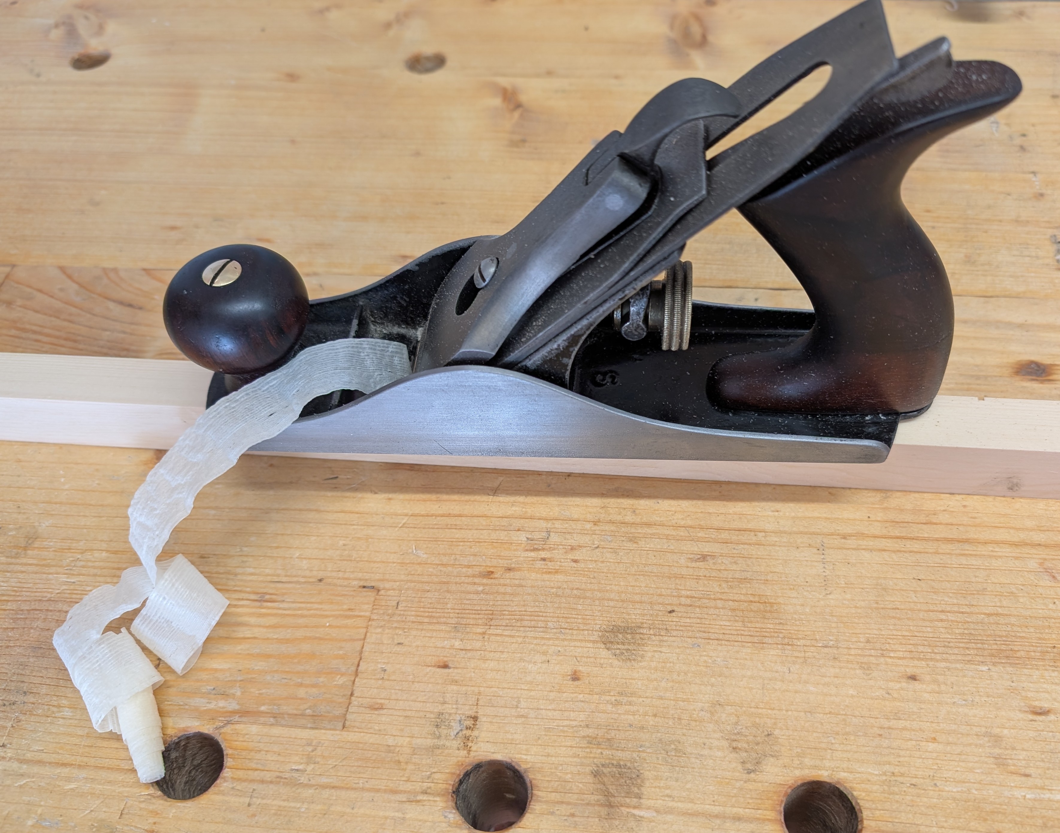

Hallo nochmal,
so sieht das gute Stück nun aus. Ich habe ihn mit Zitronensäure entrostet, die Sohle ein wenig auf Schleifpapier und Maschinentisch gerichtet und die Griffe mit Schellack und Wachs behandelt. Sonst war gar nicht viel zu tun; Eisen, Spanbrecher und Frosch waren ok. Ein Vorbesitzer hat leider die Schraube des Spanbrechers übel zugerichtet, aber die konnte ich so weit zurechtfeilen, dass sie wieder benutzbar ist.
Der Hersteller ist mir ein wenig ein Rätsel. Der Korpus hat nur die Markierung "No. 3", und Eisen und Klappe sind ganz blank. Lediglich der Hebel für die seitliche Einstellung des Eisens hat eine Prägung "Stanley". Vielleicht war das eine einfachere Version von Stanley (Handyman oder sowas), oder ein Frankenstein-Hobel aus Teilen verschiedener Herkunft.

Re: Flohmarktfund: Hobel #3
Hallo Christoph
Könnte ein Stanley Typ8/9 sein. Kurz nach 1900. Aber schau doch mal selber. https://www.popularwoodworking.com/wp-c ... echart.pdf
Hallo Michael,
danke für den Hinweis!
Mir war gar nicht klar, dass die frühen Stanleys so wenige Markenzeichen hatten.
Nach dem Datierungsdiagramm könnte es tatsächlich ein Typ 8/9 sein, wobei ich nicht genau weiß, was dort mit "raised ring" gemeint ist. Er hat schon eine zylinderförmige Erhöhung unter dem vorderen Griff, in die das Gewinde für die Schraube geschnitten ist. Wenn diese mit "raised ring" gemeint ist, wäre es wohl Typ 15, aber dann hätte er Patentdaten und Markenzeichen, denke ich.
Edit: Er hat keinen "raised ring"; das wâre ein zusätzlicher Ring unter dem vorderen Griff, vermutlich, um diesen zu zentrieren.
Also gehe ich mal von Typ 8/9, ca. 1900, aus. Cool!
