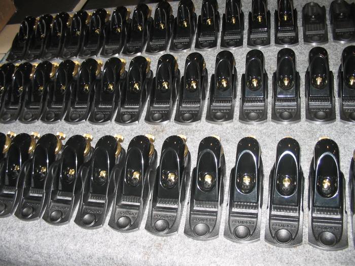

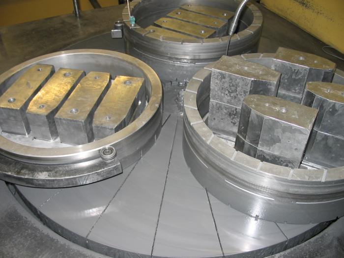

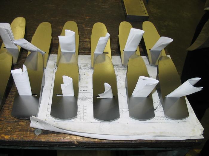

ich konnte vor einigen Jahren mal die Produktionstätte der Veritashobel besuchen und war damals von der Fertigung sehr beeindruckt. Die fertigen Hobelkörper, die ich sah, hatten Zertifikate, dessen Inhalt ich aber nicht kenne. Wenn man Lee valley anschreibt bekommt sicher eine kompetente Anwort in Bezug auf die zu erwartende Toleranz. Wen es interessiert, der mag sich mal ein paar Bildchen ansehen.
Hobelkörper mit Zertifikat.jpg (51.1 KiB) 97607 mal betrachtet
Läppen der Eisen.jpg (55.38 KiB) 97607 mal betrachtet
Blockhobel vor Endmontage.jpg (89.2 KiB) 97607 mal betrachtet
