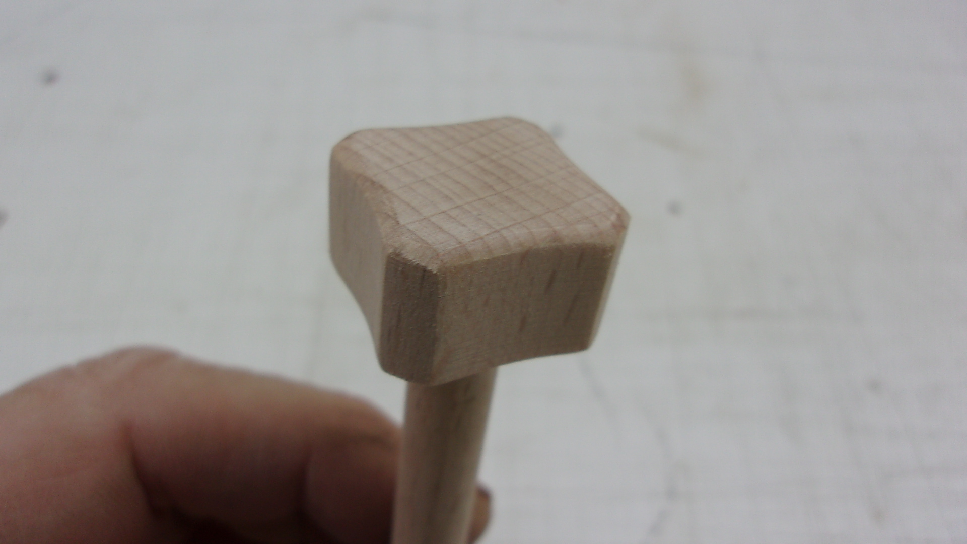

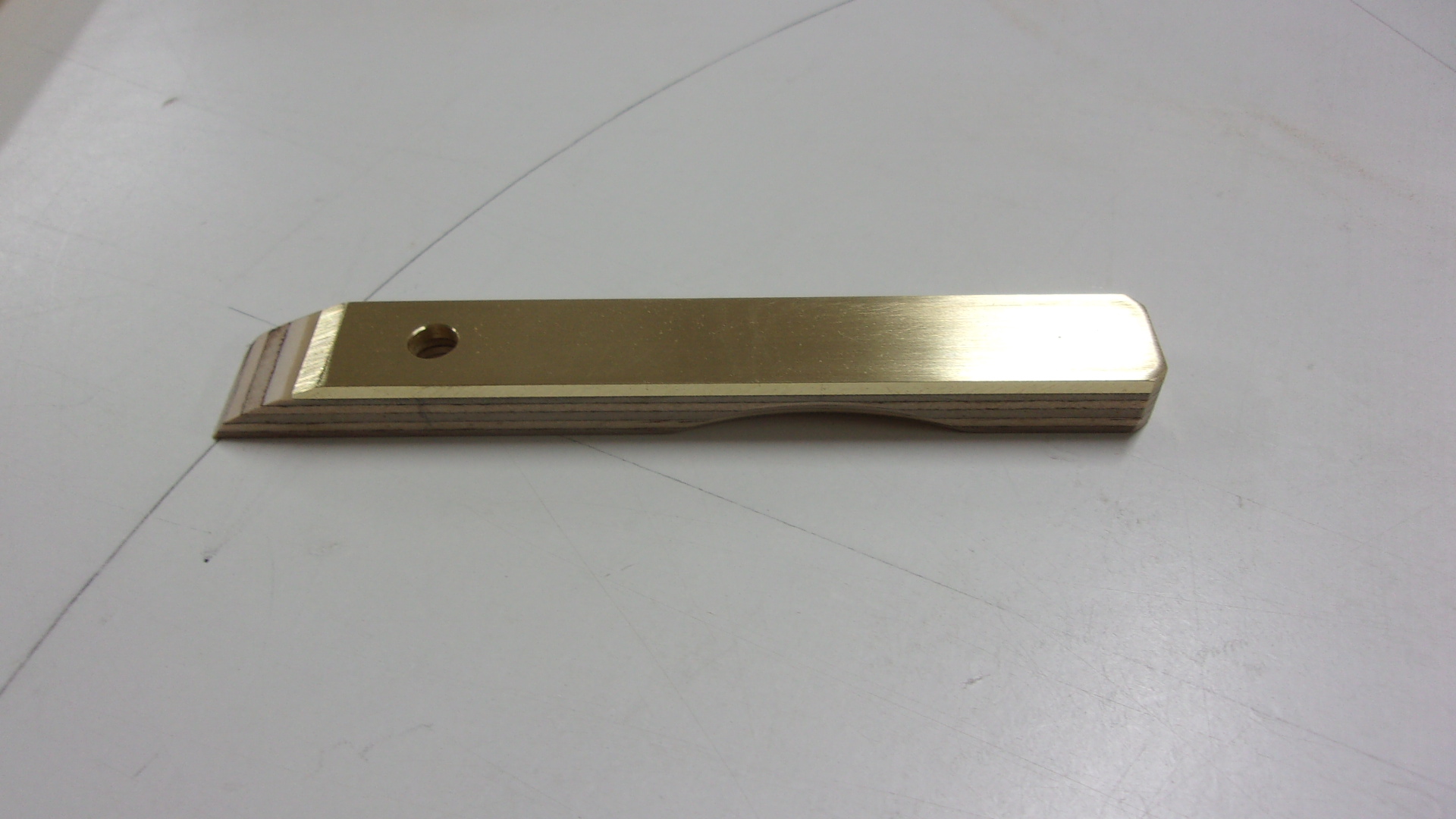

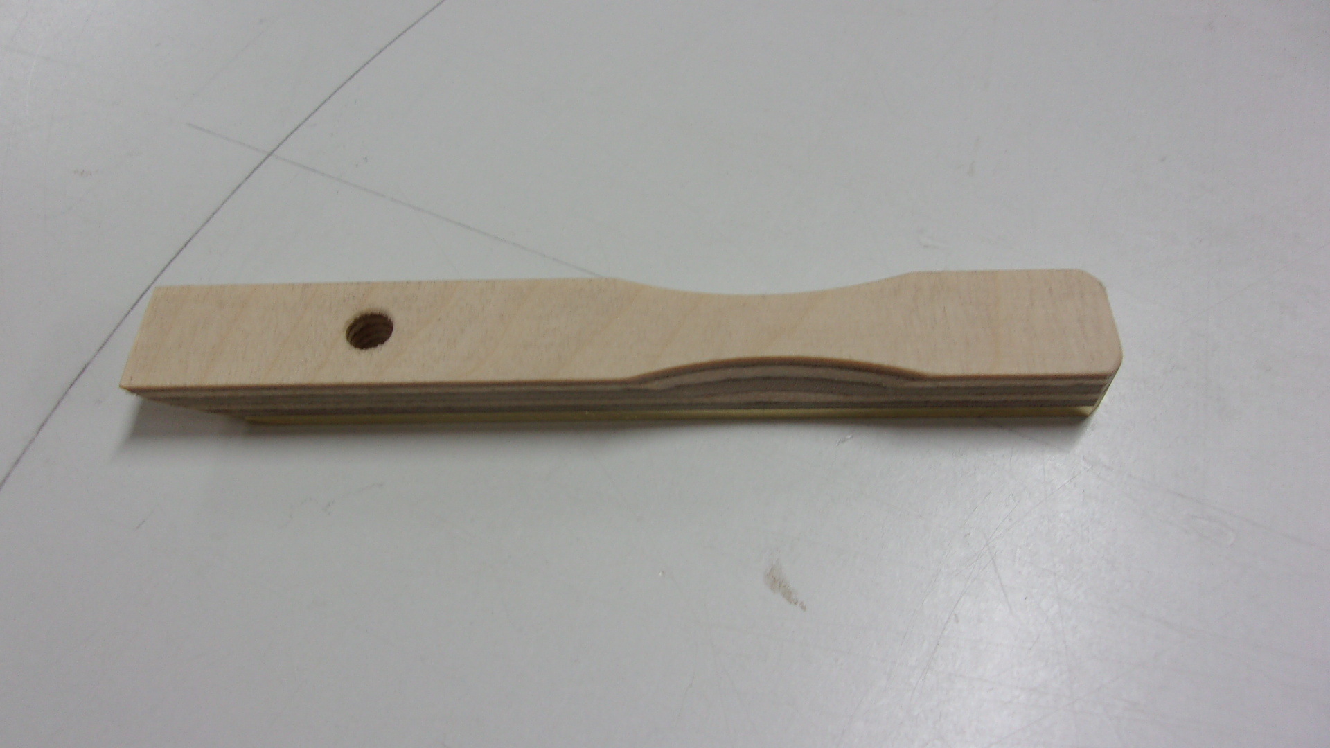

Das Messingblech ist jetzt angekommen und mit 6,5mm Sperrholz verklebt, daraus schneide ich die Druckplatten, die den Keil ersetzen und den Druck der Knebelschraube verteilen. Die Kehlen auf der Rückseit sind dort wo die Madenschrauben das Eisen treffen, so als Freimachung)
Und auch die Knebelschraube selber habe ich noch ein wenig verbessert: die Kopfform wurde mit einem kleineren Schleifzylinder eingebracht (D 60mm statt vorher 110mm) und auch nicht mehr Freihand, sondern mit einer kleinen Spannvorrichtung. Nach Augenmaß wurde es doch seeeehr windschief (trotz Windstille
). Und jetzt auch etwas eleganter verrundet (R1.6 auf dem Frästisch)
Langsam wird's rund, der Umbau geht jetzt beim 4. Simshobel schon deutlich schneller und eleganter.
Ich hoffe, euch gefällts
Schönen Sonntag noch
Torger
