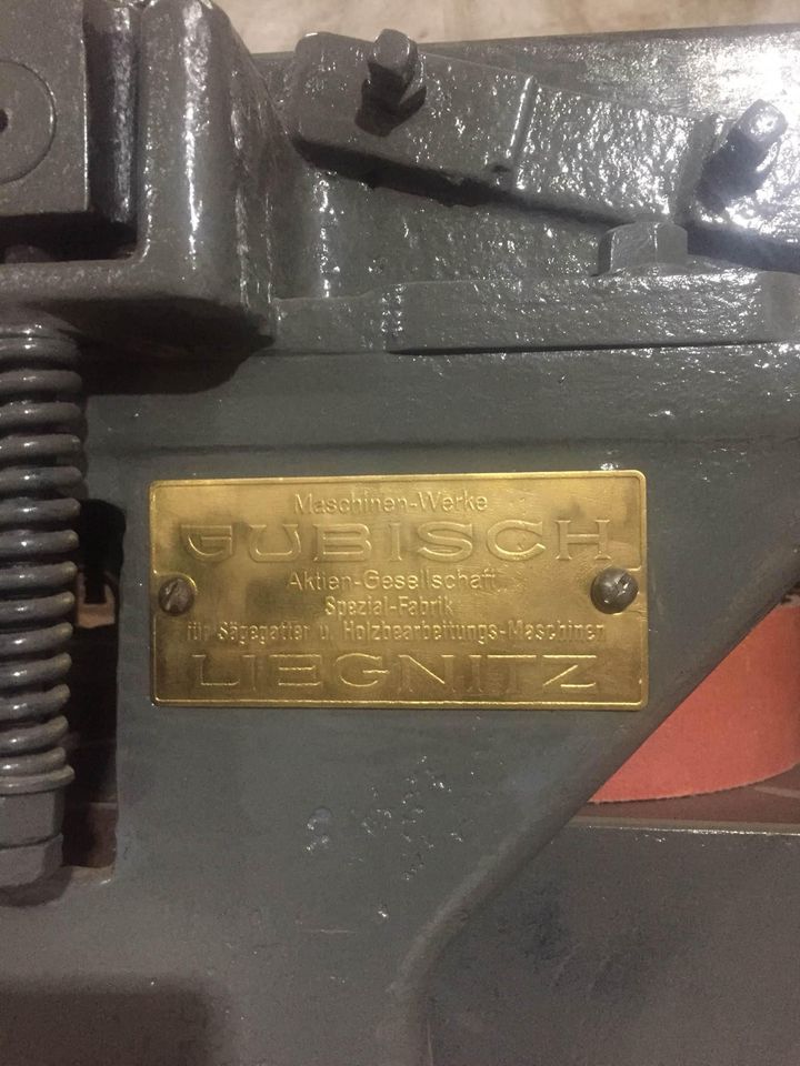

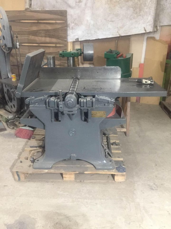

Hallo zusammen, ich komme aus Argentinien. Ich habe diese Maschine in meinem Land für 2.200 Dollar zum Verkauf angeboten.
Es ist eine Seltenheit in meinem Land, da es sich um eine 24-Zoll-Hobel-Hobel-Kombination handelt
Kennt jemand die Marke und ob die Maschinen einwandfrei funktionieren?

Hallo nach Argentinien!
Da hast du aber eine richtig alte Maschine zu verkaufen. Sie wurde wohl noch vor dem zweiten Weltkrieg gebaut, auf jeden Fall vor 1945, denn die Stadt Liegnitz gehört seit 1945 nicht mehr zu Deutschland, sondern zu Polen.
Hier gibt es eine Information über die Firma Gubisch, die ist aber nicht auf Deutsch, sondern auf Polnisch: http://liegnitz.pl/?OBJ/156
Beiträge: 1685
Re: Alte Maschine
da hast du eine Maschine, die leider nicht mehr dem Stand der Technik entspricht. Die Maschine hat eine Klappenmesserwelle. Diese Welle wurde zwar am Anfang des vorigen Jahrhunderts als Sicherheitswelle beworben, da sie die Vierkantwelle entschärfte. Allerdings werden die recht schweren Klappen mit speziellen Schrauben gehalten die zwar recht groß sind, dadurch im Laufe der Jahre immermal zu fest angezogen wurden. Dadurch reißt dann irgendwann eine Schraube und es kommt zu schwerwiegenden Unfällen. Dies passiert plötzlich und kündigt sich meistens nicht an. Im Bereich des deutschen Holzhandwerk sind diese Wellen irgendwann in den 60ern verboten worden. Und allgemein im gewerblichen Betrieb in Deutschland seit ca. 35 Jahren. Daher kann man sie meiner Meinung nach, nur zum ortsüblichen Schrottwert verkaufen.

Hier in Argentinien findet man keine Maschinen dieser Dimensionen, deshalb überlege ich mir einen neuen Kopf zu kaufen.
Wenn ich den Kopf ändere, wäre es eine gute Maschine?
Beiträge: 1685
Re: Alte Maschine
ob es in Argentinien eine Möglichkeit gibt, unter wirtschaftlichen Aspekten, die Welle gegen eine modernere zu tauschen, weiß ich nicht. Hier in Deutschland ist man da schnell in Bereichen einer neuen Maschine. Zumindest, wenn man nicht selbst fit ist, im Bedienen einer Drebank.

In Argentinien sind keine neuen Maschinen erhältlich, es ist billiger, alte Maschinen zu überholen
Beiträge: 2831
Re: Alte Maschine
schau mal hier, da gibt es sogar noch eine Kontaktadresse. Vielleicht können die wg. Hobelwelle weiterhelfen. Wie Johannes schon sagte, benutzen würde ich die im jetzigen Zustand nicht:
https://www.hoechsmann.com/lexikon/4805 ... Pedia.html

Hier hat jemand eine alte Messerwelle gegen eine neue, selbstgebaute getauscht:
https://forum.zerspanungsbude.net/viewt ... 4&start=20
Vielleicht hilft´s dem Einen oder Anderen beim ersetzten seiner unsicheren Welle.
