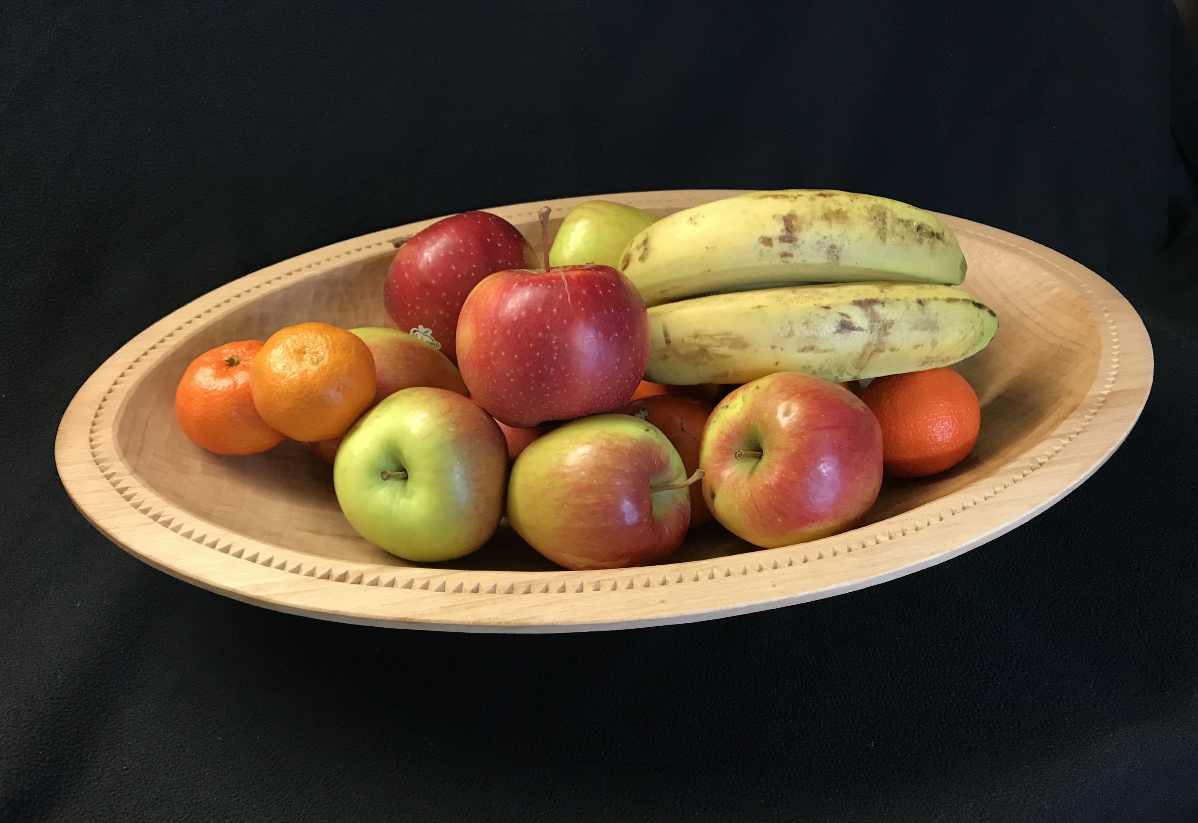

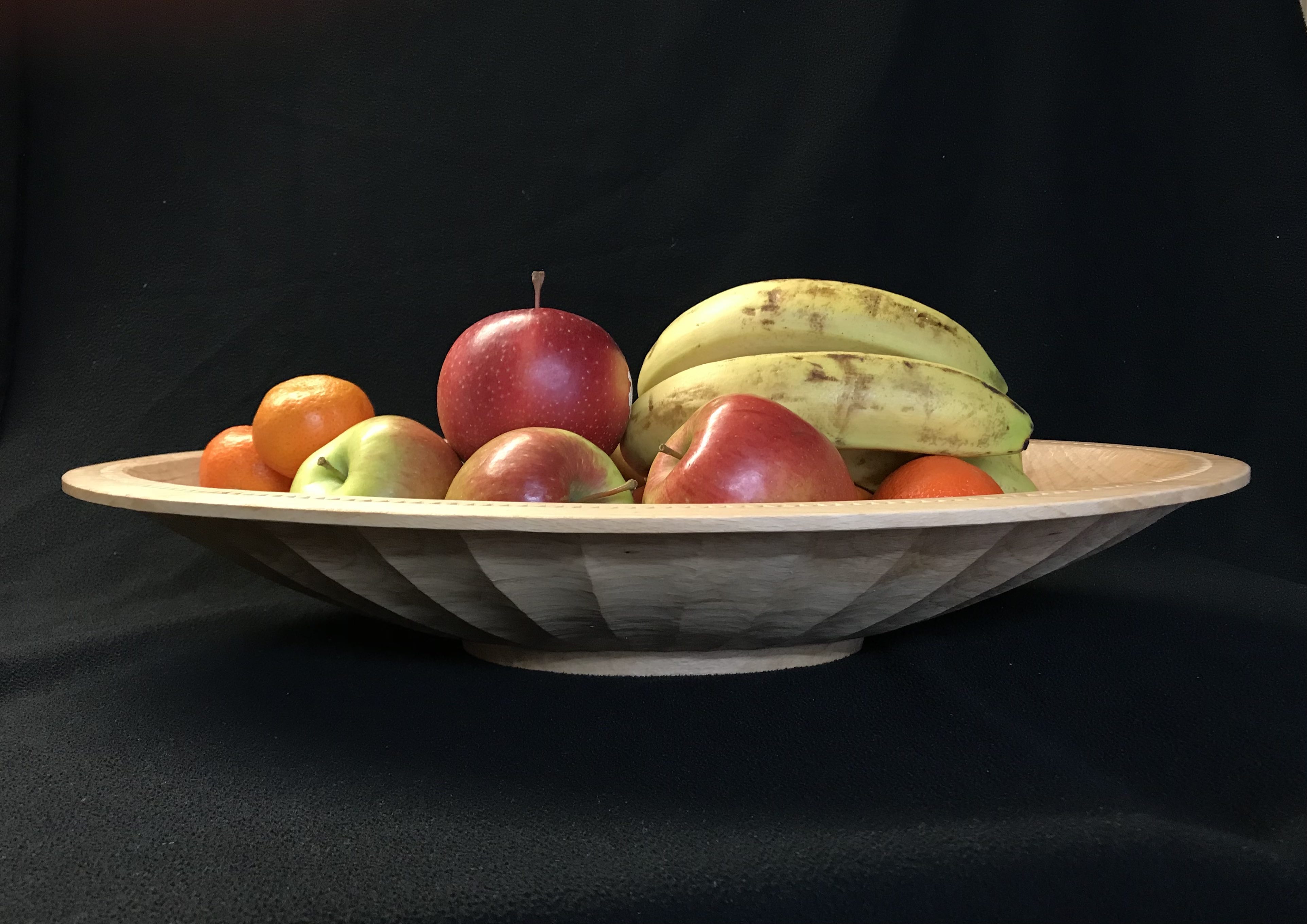

hier kommt aus "Opa's Holzwerkstatt" noch mal ein soeben fertiggestelltes Projekt für interessierte Holzwerker zum Anschauen. Ein nasses Stück Buche (Grünholz) wurde in eine Obstschale verwandelt. Die bringt zwar keine Millionen ein, wie die teuerste Banane der Welt, aber ich möchte sie trotzdem hier vorstellen (allerdings nicht zum Verkauf). Die Schale ist ziemlich groß, denn sie ist 51cm lang, 33cm breit und 8,5cm hoch. Folgende Handwerkzeuge wurden verwendet: Schrotsäge, Schnitzaxt, Suhrupphobel, Schlichthobel, Raubank, div. Bildhauerbeitel (mit und ohne Klüpfel) und Schnitzmesser. Endbehandlung: Holzbutter.
Banane ist auch dabei - war allerdings deutlich mehr Arbeit als bei dem "Bananenkunstwerk", das kürzlich für 6,2 Mio Dollar versteigert wurde.
IMG_3858 2.jpg (952.39 KiB) 28533 mal betrachtet
Hat Freude gemacht. Ich hoffe, euch auch.

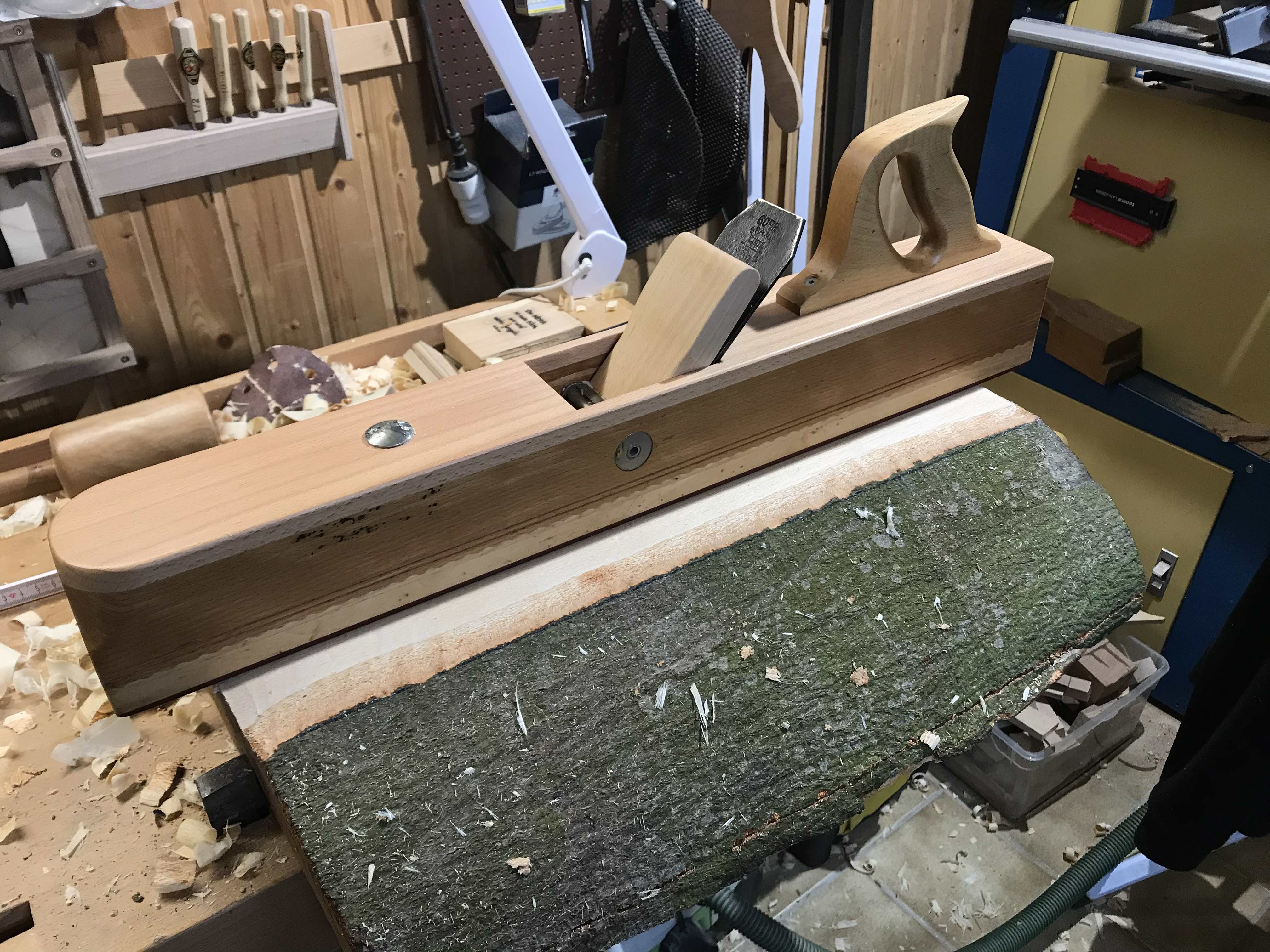

Hast du das Brett gespannt und ausgehölt und anschließend umgedreht in der Mitte gespannt und außenrum geschnitzt? Da muss man bestimmt auch oft die Wandstärke checken (Beim Drechseln fällt das leichter). Oder wie bist du vorgegangen?

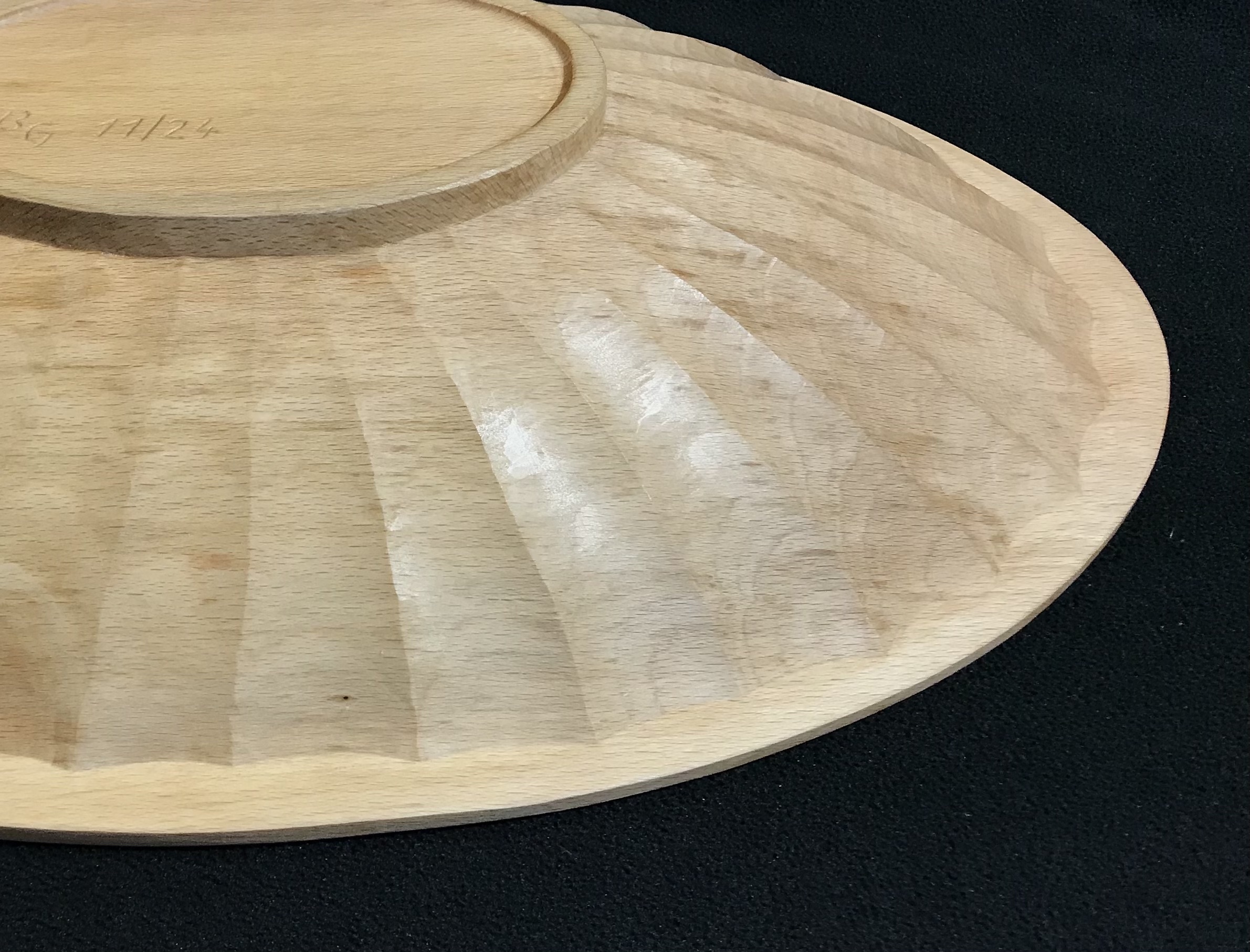

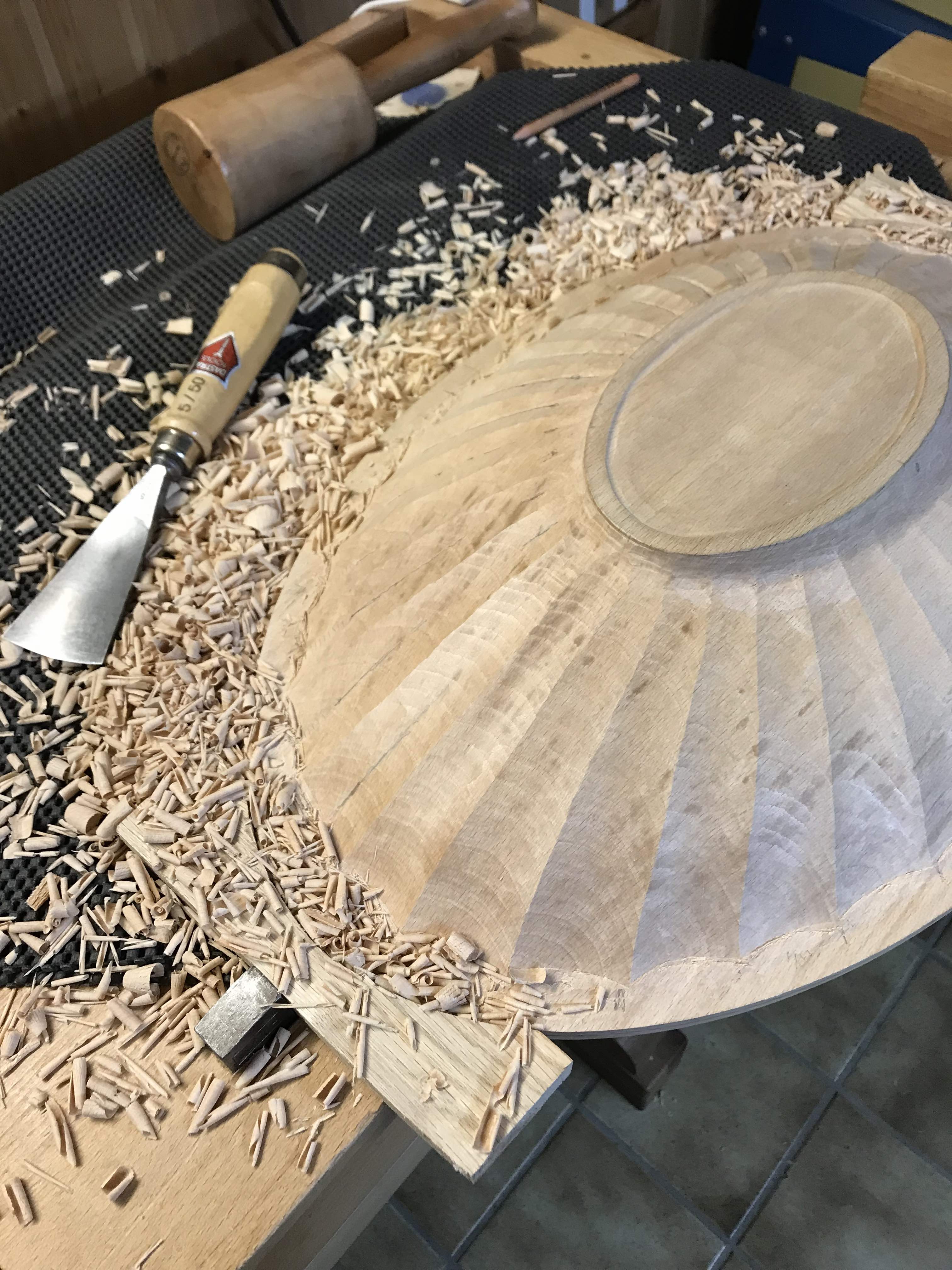

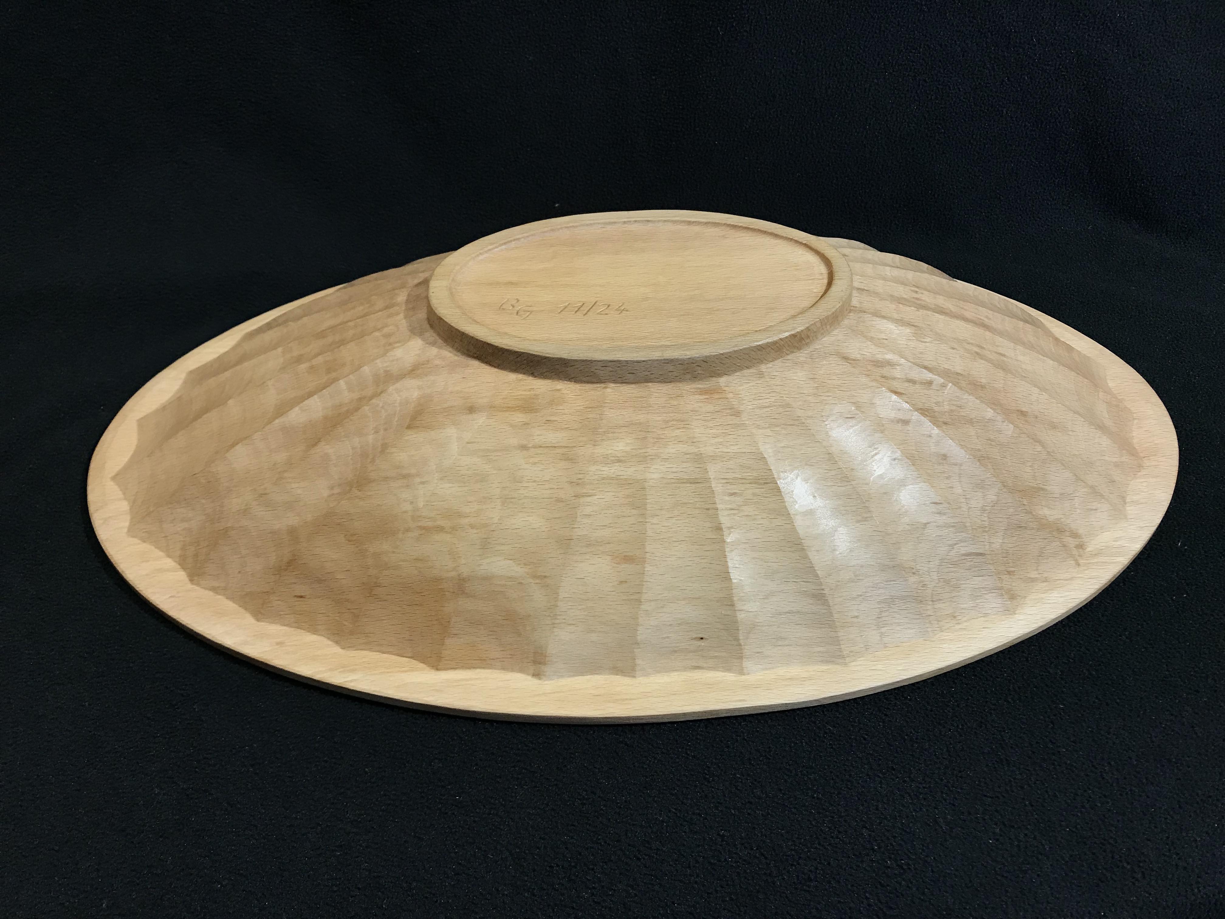

Ja, Buche ist durchaus ein schönes Holz - vor etwa 20 Jahren habe ich eine ganze Schrankwand aus Buche gebaut, die auch heute noch ein Blickfang in unserer Wohnung ist - aber zum Schnitzen ist Buche nicht meine erste Wahl. Das trockene Holz ist sehr hart und erfordert viel Kraft, vor allem beim Oberflächenfinish der Unterseite mit Stich 5/50 ohne Klüpfel. Aus diesem Grund sind die Späne, die man in einem der Bilder sieht, auch so klein und so dünn.

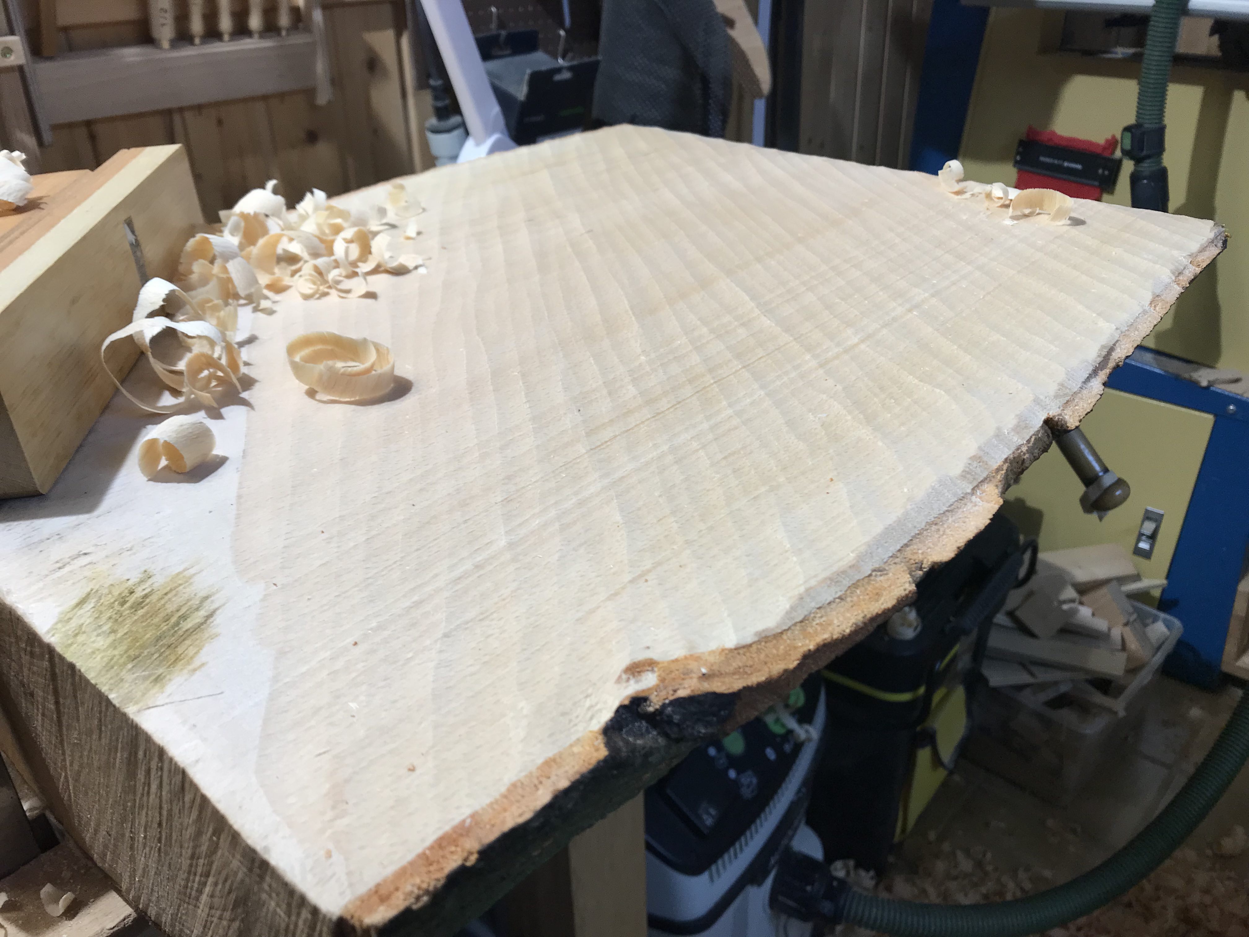

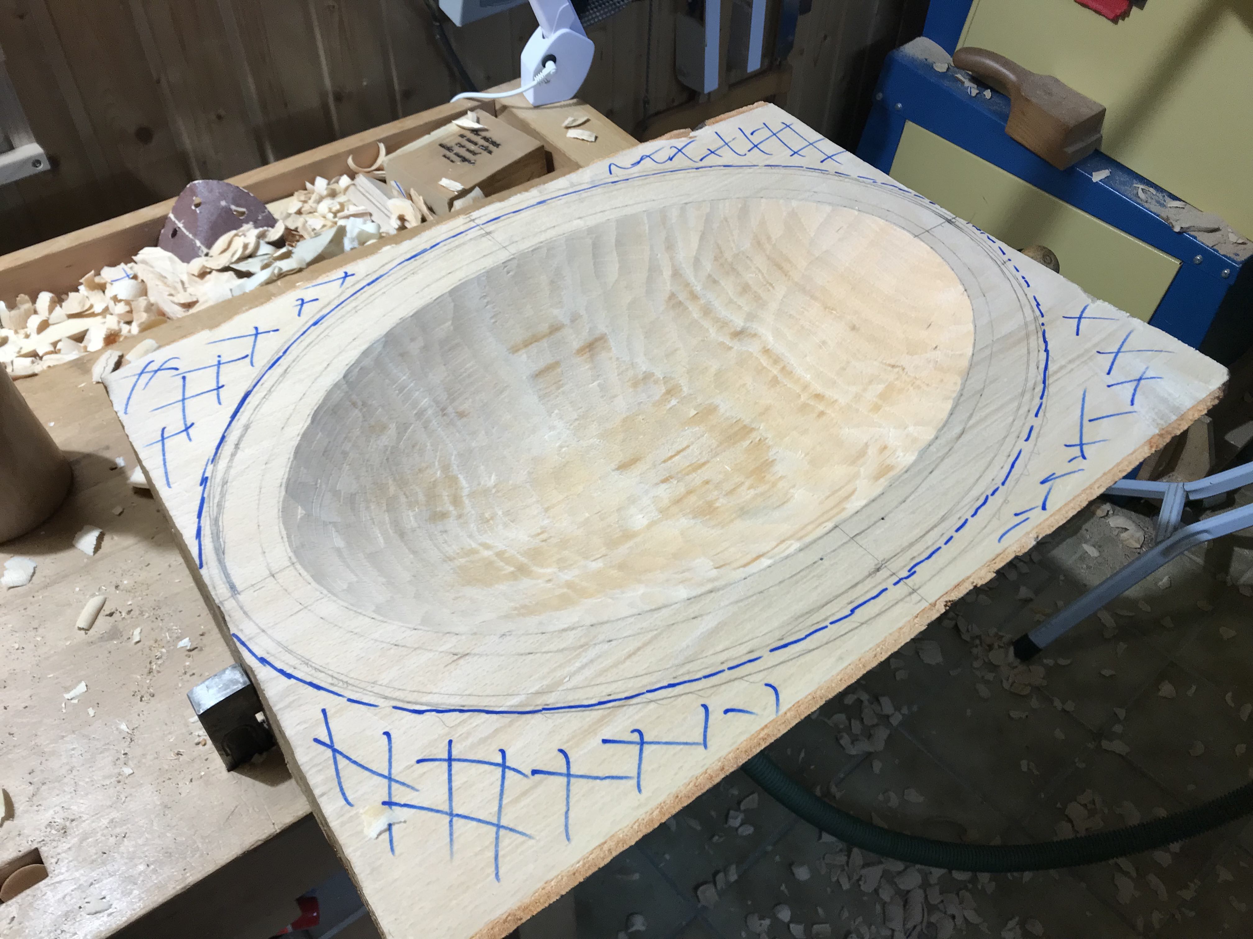

@Tobi: das Brett habe ich anfangs einfach zwischen den Bankhaken eingespannt. Für die ovale Form habe ich dann zwei entsprechend geformte Klemmhölzer ausgesägt. Das ist auch auf den Bildern zu sehen, die sicher mehr als Worte sagen…
Planhobeln der Oberseite:

Grobes Aushöhlen (vor dem Trocknen):
Fertigschnitzen der Unterseite (nach dem Trocknen). Die Bleistiftstriche sind an den Stellen, wo die Sollwandstärke (6 mm) bereits erreicht wurde. Wo der Strich aufhört oder unterbrochen ist, muss noch tiefer geschnitzt werden. Ja, man muss die Wandstärke relativ häufig kontrollieren:

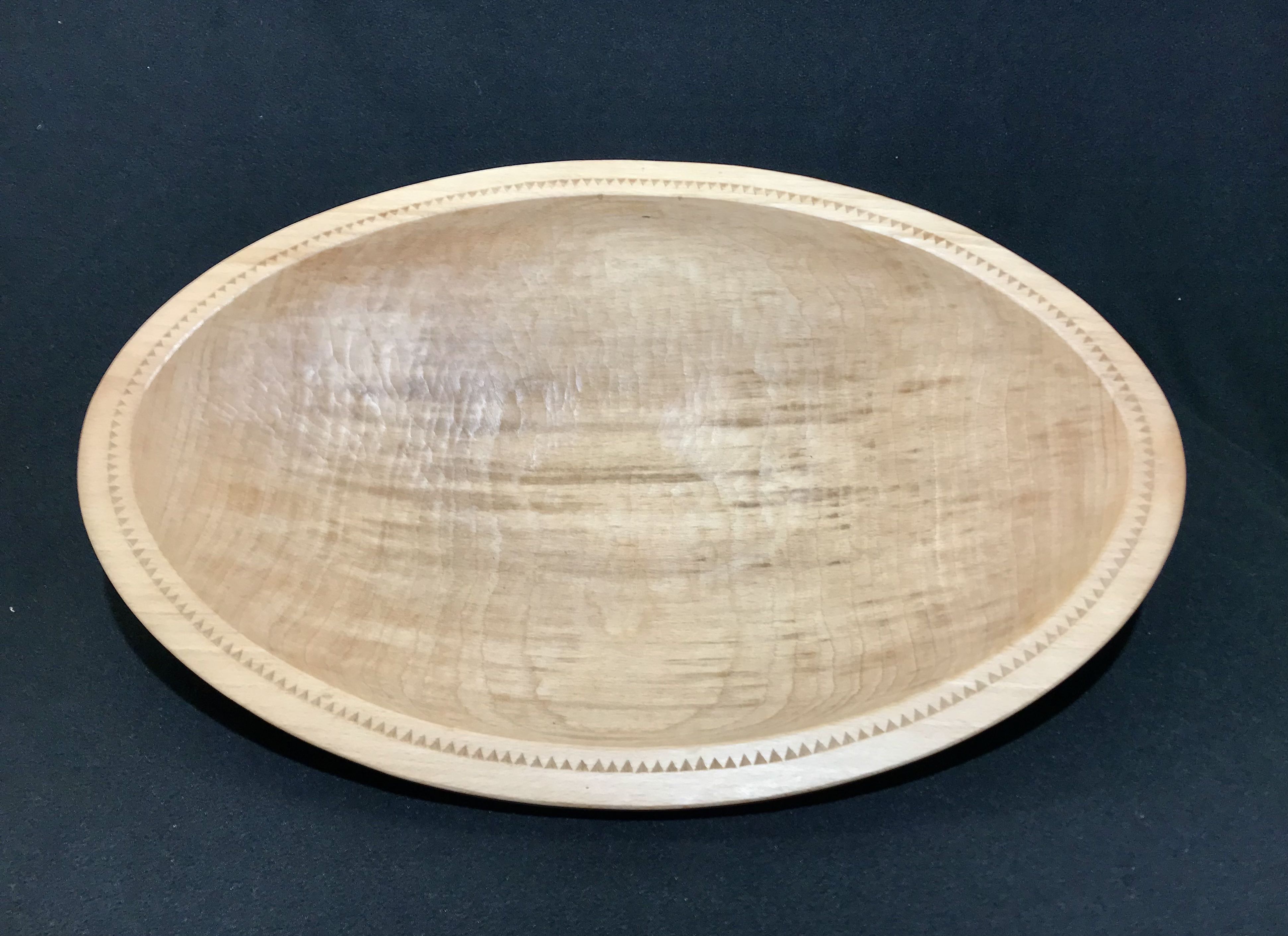

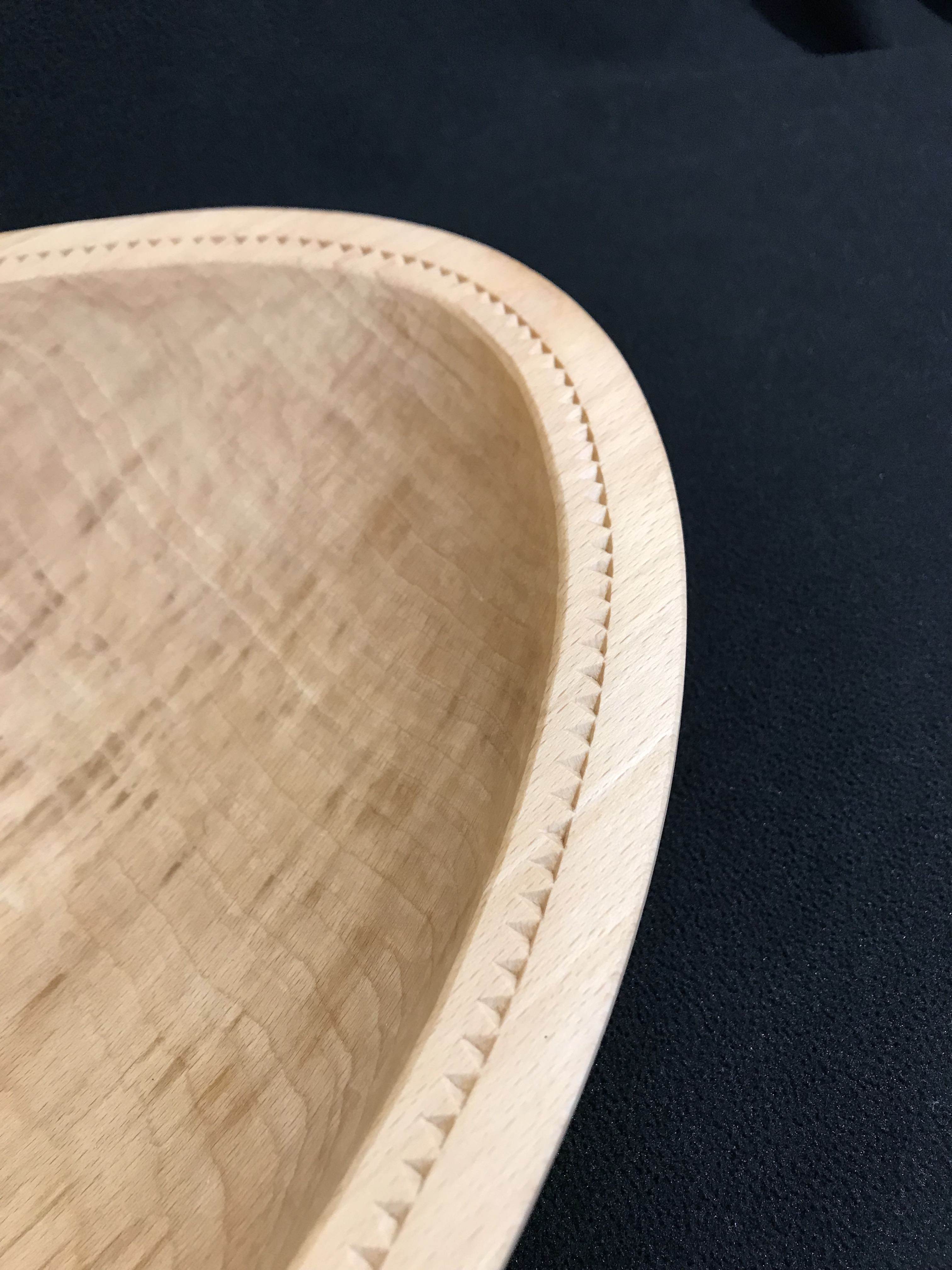

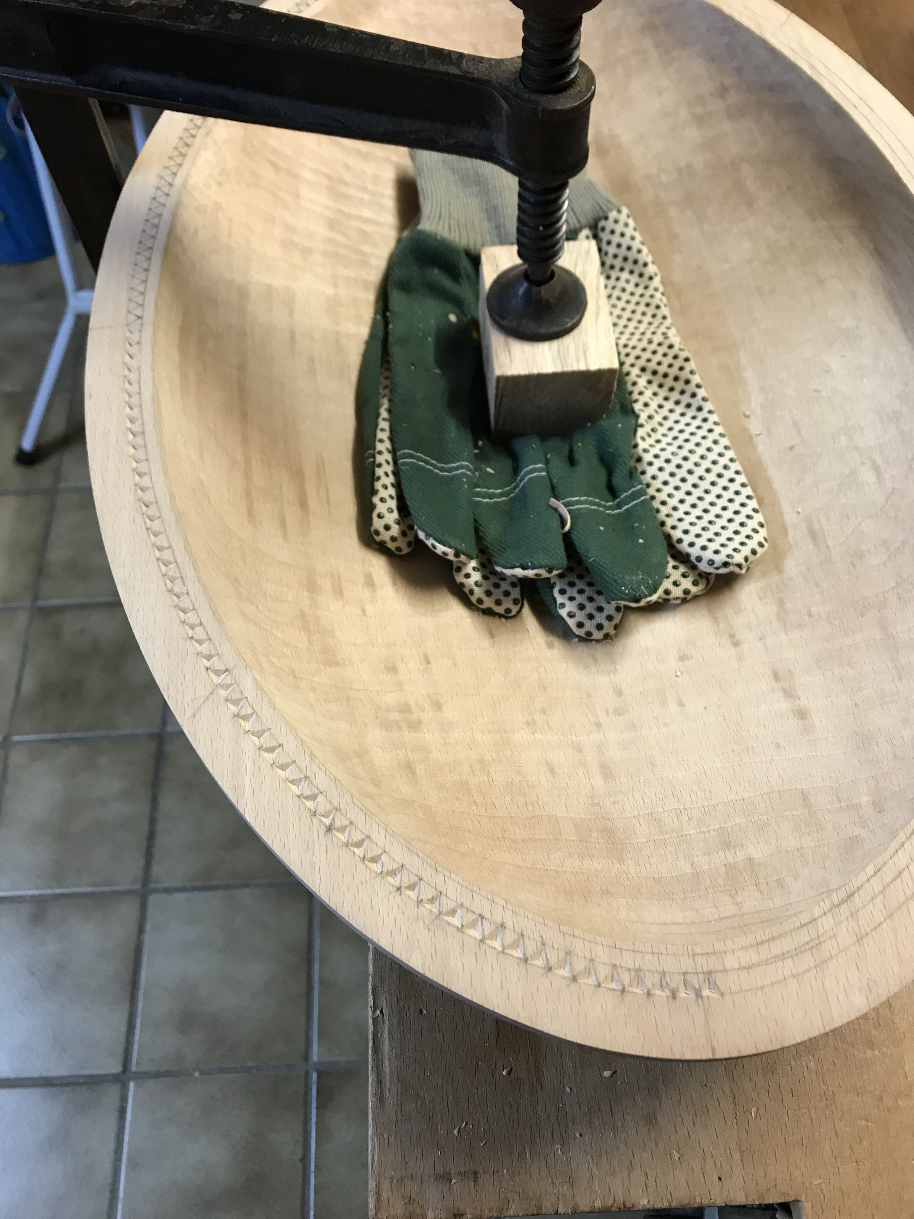

Kerbschnitzverzierung (hierbei wurde die ansonsten fertige Schale mit einer weit ausladenden Zwinge auf der Hobelbank fixiert):

@Bernd: Und an Dich: Chapeau, das ist wirklich eine ganz tolle Schale! Es wäre nicht meins - aber ich finde es absolut beeindruckend mit welcher Präzision Du diese unendlich vielen kleinen Dreiecke eingekerbt hast etc.!
