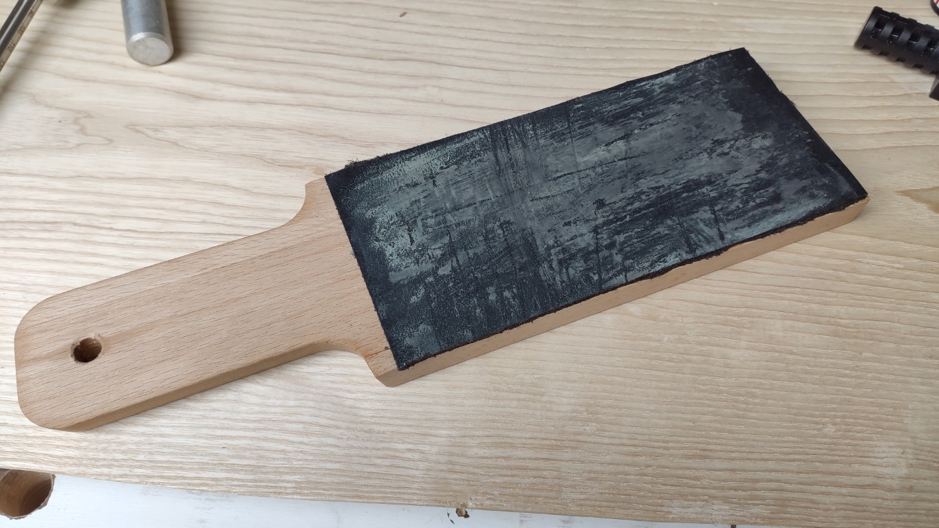

vor ein paar Monaten habe ich mir den Thread durchgelesen und mir daraufhin ein Abzieh-Brettchen gebastelt (jetzt nicht erhältlich bei Ikea: PROPPMÄTT Lederstreichriemen), dazu nutze ich die grüne Polierpaste "mittel" von Dictum. Tatsächlich bin ich sehr angetan, meist lässt sich die Schärfe der Klingen, sobald nachgelassen, wieder relativ fix (manchmal verdächtig einfach) auffrischen.
Was ich mich frage: könnte die Paste zu grob sein? Ich habe den Eindruck, dass sie eine weniger spiegelnde Fläche hinterlässt als mein 3µ Schleiffilm. Oder anders gefragt: kann man annehmen, dass es sich bei der grünen um Chromoxid-Paste handelt und sich solche Pasten immer im gleichen Körnungsbereich befinden? Ich habe schon bei Dictum nachgefragt, wo es nur hieß, der Hersteller der Pasten würde keine Korngröße angeben.
Zwischenzeitlich habe ich auch mal die als "fein" bezeichnete Paste ausprobiert und den Eindruck, dass man die Klinge damit *deutlich* häufiger übers Leder ziehen muss bis sich ein Effekt bemerkbar macht.
Schönen Gruß
Ben

Nachtrag: grüne Abziehpaste liegt wohl üblicherweise ca. zwischen 0,5 - 1 µ (wer nach den richtigen Begriffen sucht ist klar im Vorteil).
