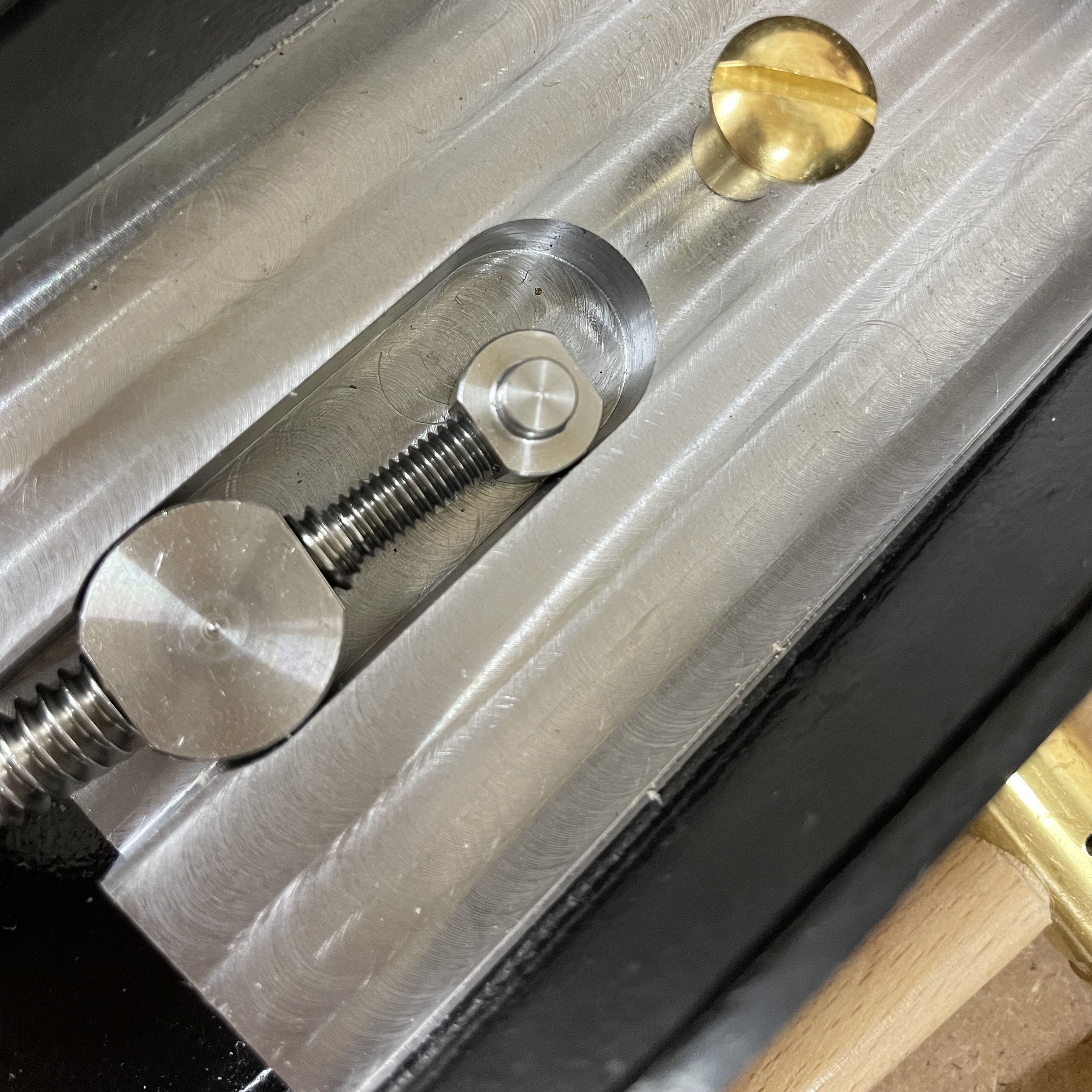

Hallo Markus, ich hatte letztes Jahr einen 62er Juuma bestellt. Da war ich von der Verarbeitung enttäuscht. Der Norrisversteller hatte reichlich Spiel. Nicht das Umkehrspiel in den Gewinden, sondern die Fräsungen im Hobelbett und die Bohrung im Hobeleisen. Die Stellschraube hatte mehre Millimeter in alle Richtungen gewackelt (seitlich und oben/unten). Ich hatte es nicht geschafft das Eisen einigermaßen genau lateral zu verstellen. Das Eisen lässt sich beim Juuma auch nicht mit einem Hämmerchen einstellen, da ist einfach kein Platz. Mir wurde mitgeteilt, dass derartiges Spiel innerhalb der Toleranzen bei dem Hobel liegt und die Funktion nicht beeinträchtigen würde. Ich habe es nicht geschafft das Eisen für mich zufriedenstellend lateral einzustellen. Die Rückabwickelung war dann bei Feine Werkzeuge kein Problem, konnte den Hobel zurück schicken. Habe dann gegen einen Veritas getauscht.

Der Juuma 62 hat doch keine Norris-Verstellung, oder ist der geändert worden? Ich kenne den nur mit einer Rändelmutter, deren Bund in einen Schlitz am Eisen eingreift. Zur Lateralverstellung wird das Eiusen am hinteren Ende verschoben, der Schlitz lässt das zu, er ist ist entsprechend lang.

Hallo Friedrich, da bin ich überfragt, ob das mal anders war. Ich hatte Mitte letzten Jahres gekauft. Habe sogar noch Fotos auf dem Handy gefunden:
Juuma 62 - Norris Mechanik
Viele Grüße, Andre
Re: Lie Nielsen No 62
Hallo Andre,
das ist die aktuelle Verstellung am Juuma 62? Dann wäre das eine perfekte Veritas- Kopie.
Danke für den Hinweis!
Grüße, Friedrich

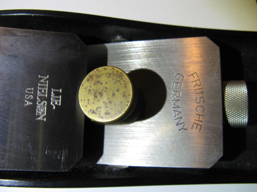

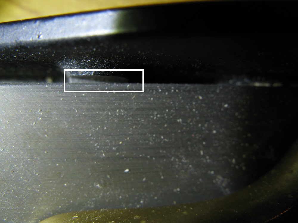

nun habe ich meinen LN 62 mal schnell aus der Werksatt geholt. Ich bin schon sehr erstaunt, über welche Dinge Du stolperst. Ich habe meinen schon länger, einige Jahre vor Corona gekauft. Nach anfänglichem LN Eisen kam dann ein Fritsche Eisen in den Hobel und ist seitdem erst recht 1. Wahl bei entsprechenden Arbeiten. Wichtig ist bei allen Eisen, dass sie scharf sind und 90° Schneide zu den Seitenkanten hat. Bei den Bildern ist mir aufgefallen, dass Dein Eisen keine LN Prägung hat. Vielleicht ist es kein LN Eisen. Mein Originaleisen hat 4,6mm und das GF Eisen 5,3mm Stärke. Dann sind bei mir die Begrenzungen an den Seiten rechts 8/10tel und links 4/10tel in der Bettung an Luft. Das LN Eisen hat 50,8mm und das GF Eisen hat 50,3mm Breite. Somit hat auch das LN noch einen Einstellabstand von 2/10tel. Die Justierung erfolgt mit dem Blick über die Sohle gegen ein weißes Blatt Papier. Die Klappe braucht keinen großen Druck um mit dem Tiefeneinsteller eine gute Spanabnahme zu erreichen. Auch kannst Du mit der Hobelmaulverstellung vor der nächsten Schärfung den Sitz des Eisens überpüfen, indem Du mit der vorderen Einstellung das Hobelmaul schließt und an das eingelegte Eisen schiebst.
Das jeder seine eigenen Präferenz hinsichtlich der Werkzeuge hat ist ja bekannt. Nur versuche ich den Vergleich auf die gleiche Grundlage zu stellen.
Die rechte Seite in der Bettung

Die Linke Seite
Die Linke Seite
IMG_7671 rdz.jpg (213.41 KiB) 25393 mal betrachtet
Meine Standardeinstellung des Hobelmauls
IMG_7672 rdz.jpg (147.71 KiB) 25393 mal betrachtet
Das LN und GF Eisen mit Prägung
IMG_7673 rdz.jpg (175.79 KiB) 25393 mal betrachtet
Eisen sind scharf und einsatzbereit
IMG_7674 rdz.jpg (240.36 KiB) 25393 mal betrachtet
Vielleicht hilft es Dir den gleichen Spaß an dem Werkzeug zu bekommen wie ich ihn erleben kann.
