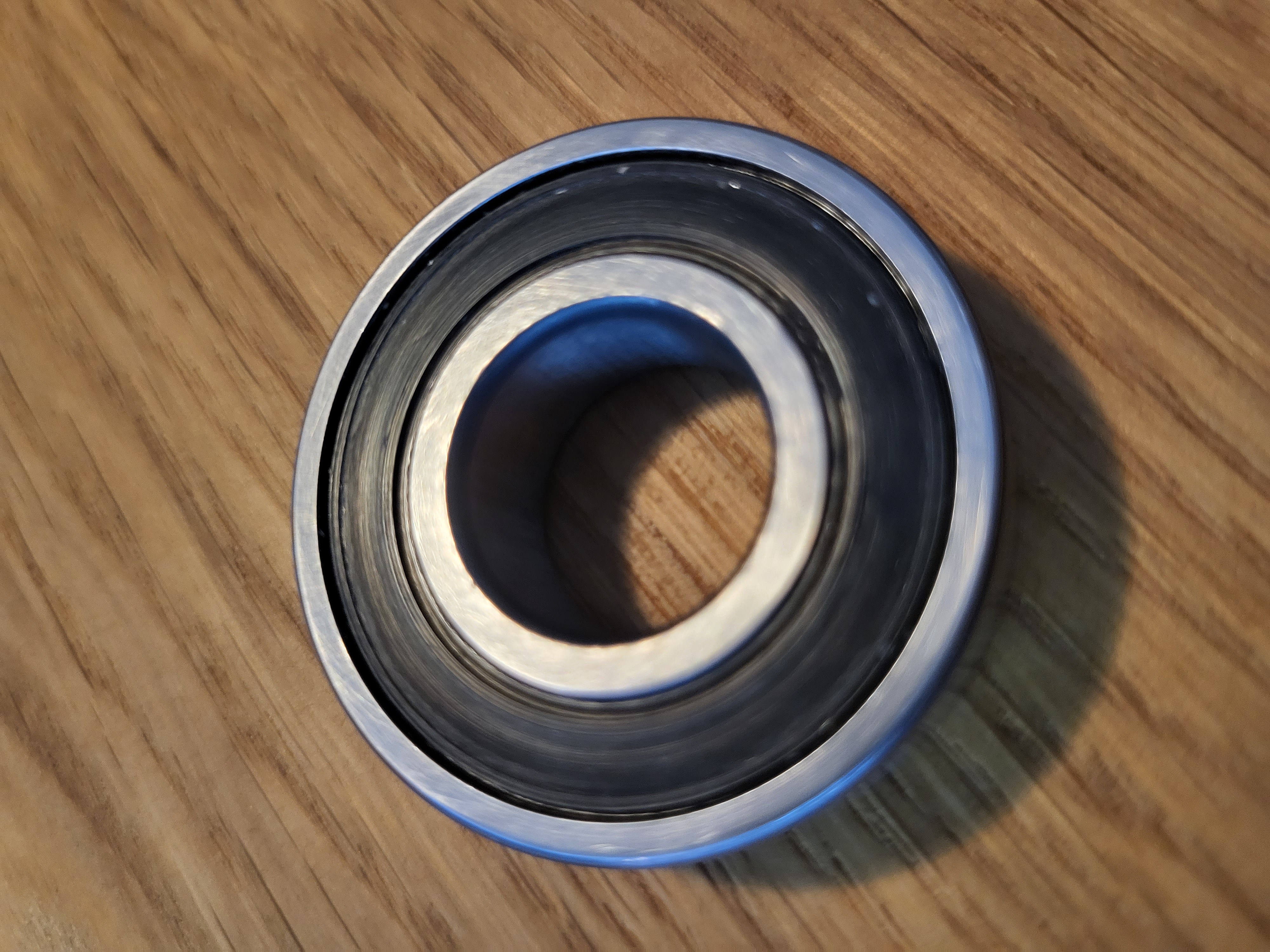

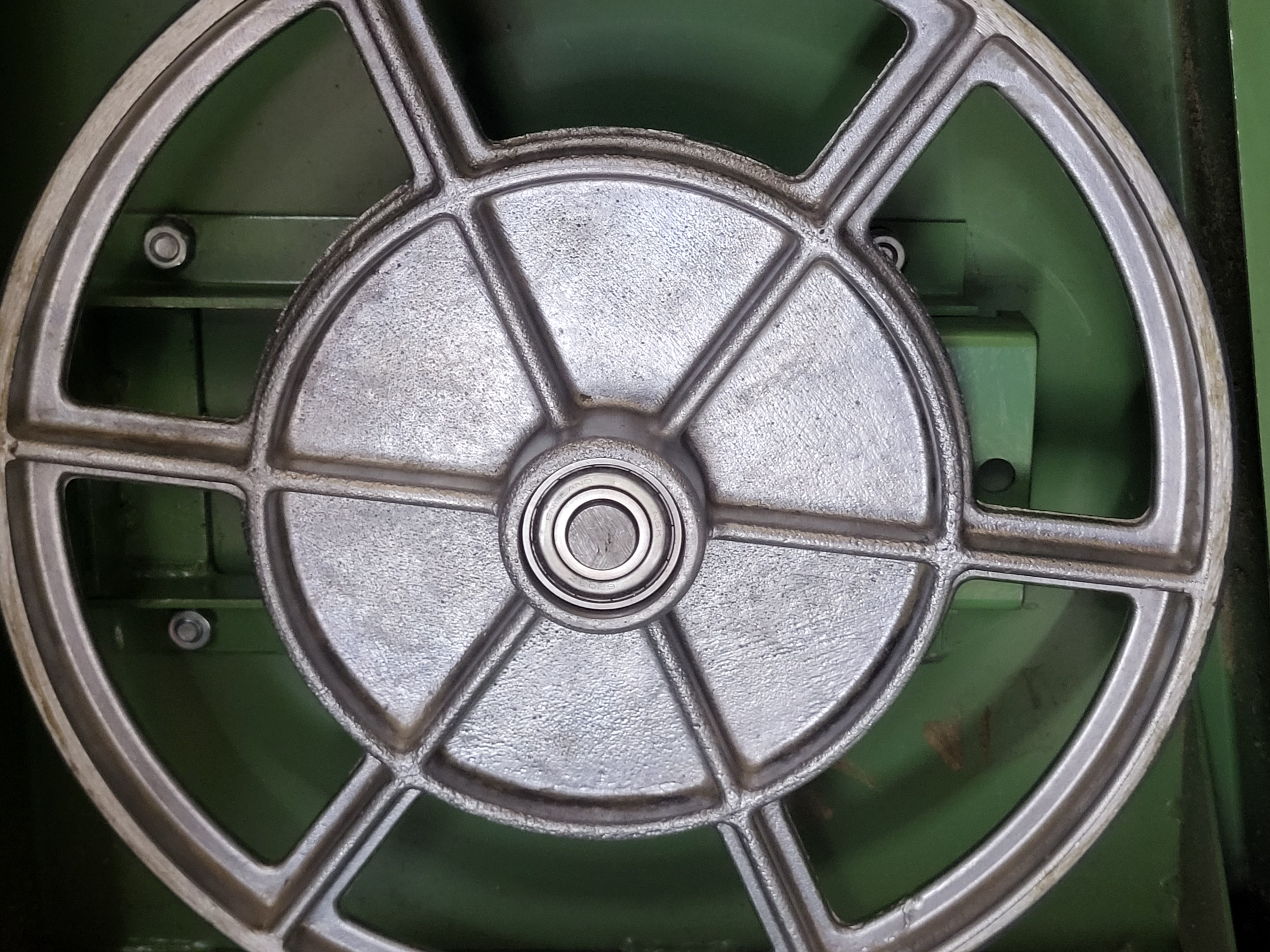

Das sind wieder die Originallager, die ich jetzt auch nicht mehr tief genug in die Laufrolle bekomme:
Detailaufnahme des Kugellagers:

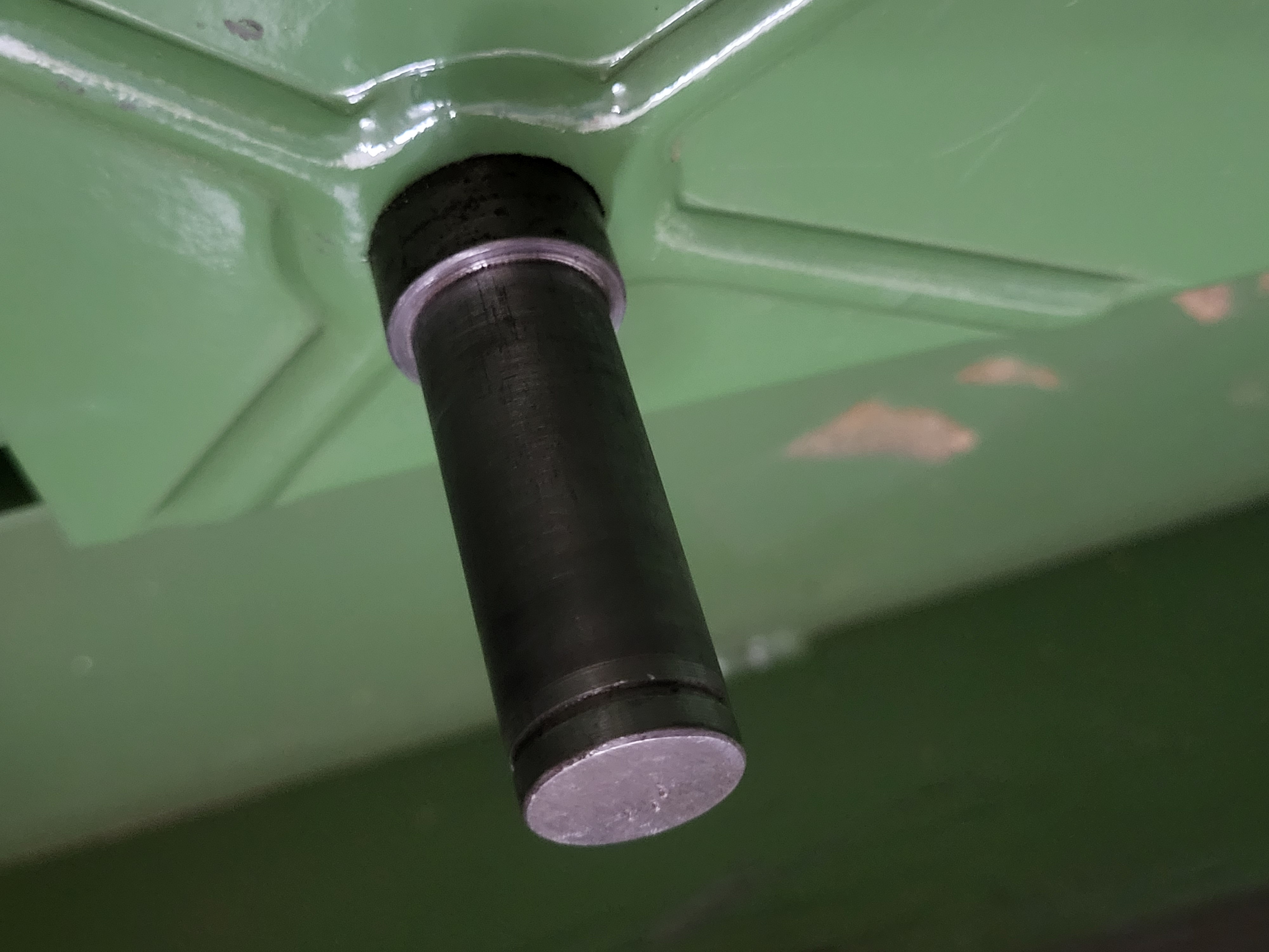

der Dorn mit Kerbe für den Sicherungsring:
Hier komme ich halt nicht tief genug dass ich den Sicherungsring wieder aufsetzen kann.

Heinz Kremers hat geschrieben: Mi 1. Feb 2023, 11:21 Hallo,
Frage nebenbei: wer hat denn die Dellen in die Lagerabdeckung gekloppt?
Äh,.... das war ich :oops: , das sind ja wieder die alten, da habe ich mir beim rausnehmen noch keine Mühe gegeben. Die habe ich ja nur wieder eingebaut, weil ich dachte ich hätte die falschen gekauft.
Heinz Kremers hat geschrieben: Mi 1. Feb 2023, 11:21 Hast Du die Lager richtig rum eingebaut oder sind die re/li identisch?
Es gibt Unterschiede in der Richtung :o ?

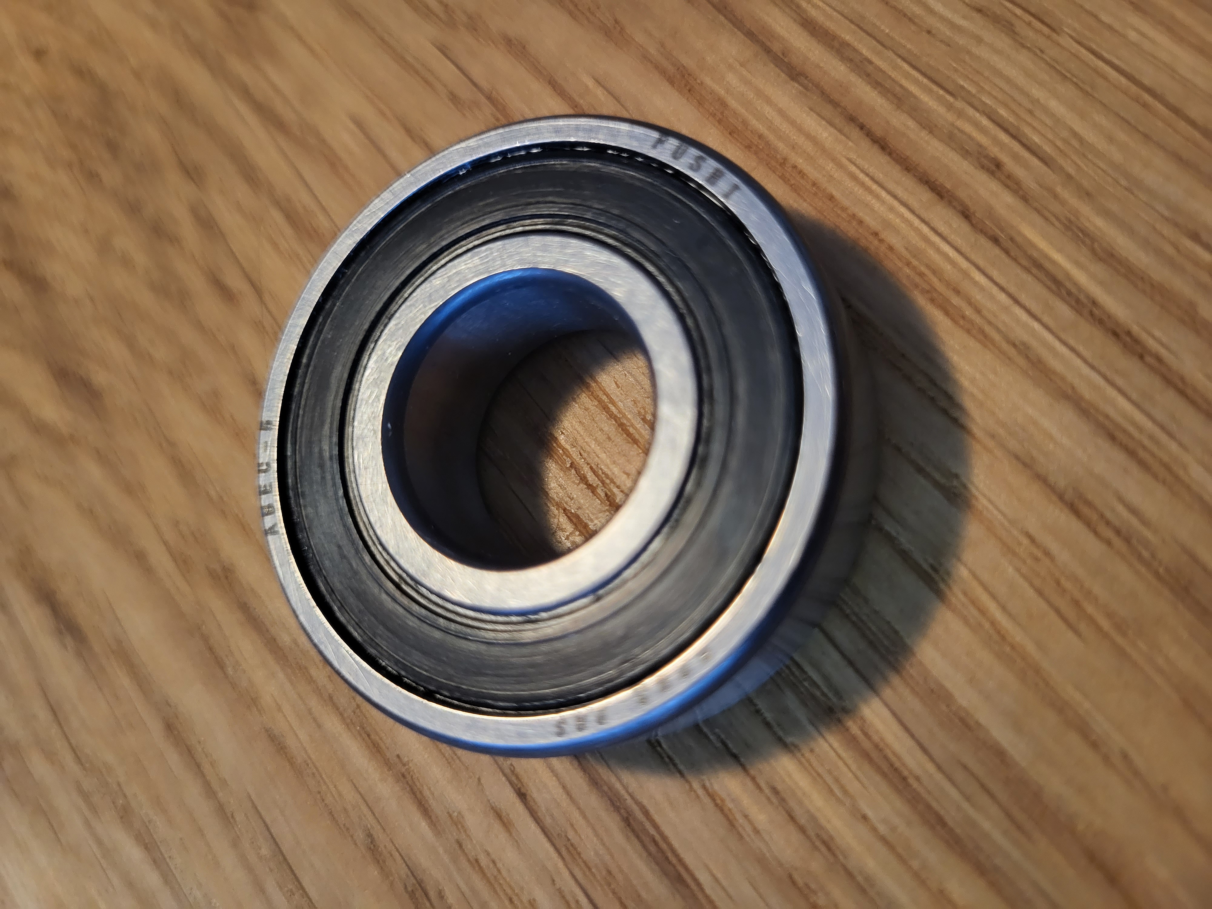

Das hier sind die neuen, sehen für mich absolut gleich aus. Denke / hoffe also dass es da keinen Unterschied gibt?!?

Heinz Kremers hat geschrieben: Mi 1. Feb 2023, 11:21 Ist hinter dem Lager im Lagersitz noch Platz? Müßte man sehen können.
Das sieht man leider nur sehr schlecht, da die Lager ja auch noch abgerundet sind,...

wenn Du nochmal Lager brauchst würde ich eher bei agrolager schauen als bei Amazon. Da bekommst Du Deine gewünschten Lager garantiert in der genau passenden Ausführung und Qualitätsstufe. Die Aufschrift ABEC-5 kenne ich sonst eher aus dem Inline-Skates-Bereich - aber ich bin auch kein Experte für Kugellager... :-)
Mir ist nur aufgefallen, dass das alte NSK-Lager mit Metall-Abdichtung war und Du jetzt Gummi-Abdichtungen genommen hast? Also 2RS statt ZZ...
