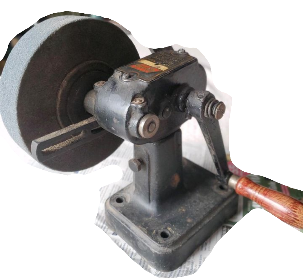

Die Kurbel lässt sich nun wieder einigermaßen komfortabel bedienen, aber nun stehe ich vor dem Problem, dass der bei Kauf erhaltene Schleifstein einen deutlich sichtbaren Höhen- und Seitenschlag hat, also ziemlich unrund läuft. Die Achse, auf der er befestigt ist, hat augenscheinlich einen kleinen Ausschlag von <1mm. Den kann ich mangels Messgerät zwar nicht genau beziffern, aber halte ihn nicht für die Hauptursache - der Stein schlingert wirklich gewaltig. Ich habe ihn probehalber einmal ohne die großen Unterlegscheiben - oder heißt es Flansche? - auf der Achse befestigt und da scheint der Ausschlag nicht so stark auszufallen.

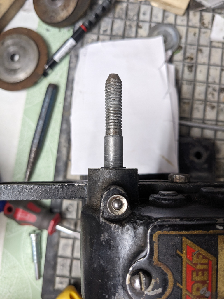

Zu der Achse selbst muss ich sagen, dass sie nur etwa 16mm zur eigentlichen Aufhängung des Schleifsteins anbietet, danach beginnt dann schon das Gewinde für die (zwei) Befestigungsmuttern, das leider auch schon etwas an Profil abgenommen hat an der entsprechenden Stelle. Zusammen mit den beiden recht dick geratenen Unterlegscheiben kommt der Schleifstein (Aufdruck 125, Durchmesser der inneren Bohrung ca. 11mm, 150mm Durchmesser insgesamt, Breite ca. 35mm) auf der Achse auf eine Breite von etwas mehr als den beschriebenen 16mm. Daher habe ich den Verdacht, dass die Aufhängung des Steins der eigentliche Grund für dessen eiern sein könnte. Auch ist der Stein innen in keinster Weise geschützt, etwa durch eine Kunststoff-Hülse oder ähnliches. Er liegt direkt auf der Achse auf und wird lediglich von den üblichen Pappen und Unterlegscheiben gehalten. Ich hoffe, Ihr versteht meine Beschreibung soweit.

mein Tipp wäre, den vorhandenen Stein gegen einen Edelkorund-Stein zu tauschen, mit 150mm Durchmesser.
Diese Steine haben eine deutlich größere Bohrung (30mm) als der Durchmesser der Achse, ein Reduzierstück ist daher nötig. Die Steine werden mit variablen Reduzierstücken geliefert, die allerdings völlig unbrauchbar sind. Ich habe daher auf meinem 3D-Drucker ein passgenaues Reduzierstück 12mm/30mm gedruckt, mit dem der Stein spielfrei und ohne Schlag auf der Achse läuft.

Ich habe allerdings das Problem, dass die Achse nur über eine Länge von 16mm rund und ohne Außengewinde ist (siehe erstes Foto oben). Für einen sauberen Rundlauf sollten der Stein, die seitlichen Pappen und Flansche wohl besser nicht darüber hinaus ragen, wenn ich es richtig verstehe. Oder funktioniert es auch anders?

Wie du auf den Bildern auf meiner Webseite sehen kannst, habe ich einen weißen Tyrolit genommen. Nimm auf jeden Fall die gröbste Körnung, die du bekommen kannst, denn mit so einer Maschine macht man nur die groben Arbeiten.Benutzer2023 hat geschrieben: Mo 10. Jun 2024, 13:01 Gibt es Empfehlungen zu solch einem Edelkorund-Stein? Die Preise variieren scheinbar ganz ordentlich.
Mit einem passgenauen Reduzierstück würde ich da kein Problem sehen, dass ein Teil des Gewindes im Reduzierstück steckt.Benutzer2023 hat geschrieben: Mo 10. Jun 2024, 13:01 Ich habe allerdings das Problem, dass die Achse nur über eine Länge von 16mm rund und ohne Außengewinde ist (siehe erstes Foto oben). Für einen sauberen Rundlauf sollten der Stein, die seitlichen Pappen und Flansche wohl besser nicht darüber hinaus ragen, wenn ich es richtig verstehe. Oder funktioniert es auch anders?
