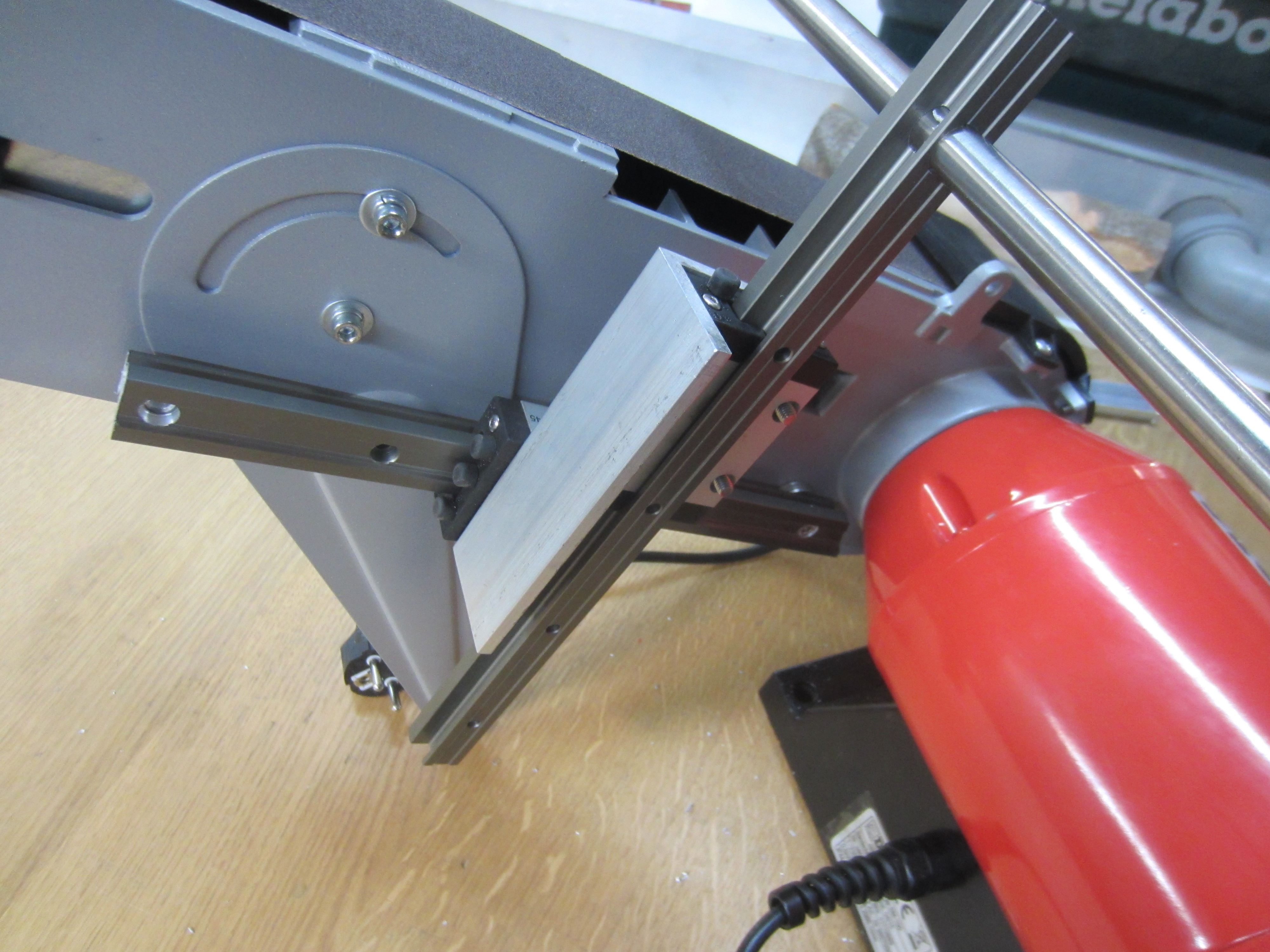

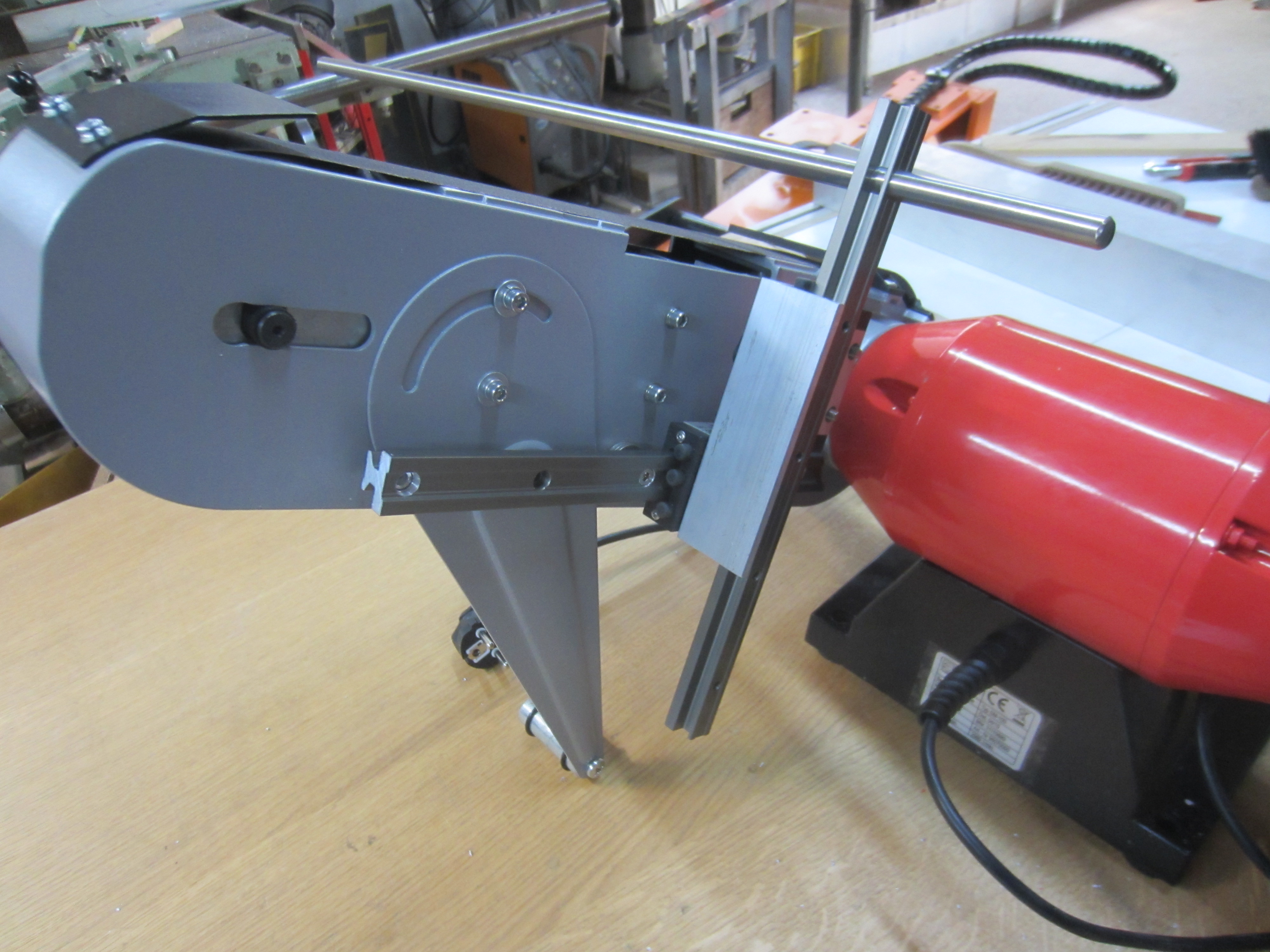

das Grobe ist geschafft, fehlen noch Feineinstellungen der Igus-Einheiten und Ablängung und Befestigung des Rundstabes.
Danken möchte ich insbesondere Andre, der mich auf diesen Weg aufmerksam gemacht hat.
Die Auflagestange ist vor-/rückwärts sowie auf/ab zu verschieben und zu fixieren. Dazu waren kleine Änderungen an den Igus-Schlitten nötig. Jetzt weiß ich auch, aus wieviel Kleinteilen so eine Einheit besteht :-( , hab aber alles wieder ordentlich zusammen bekommen :-).
So sieht das dann aus:

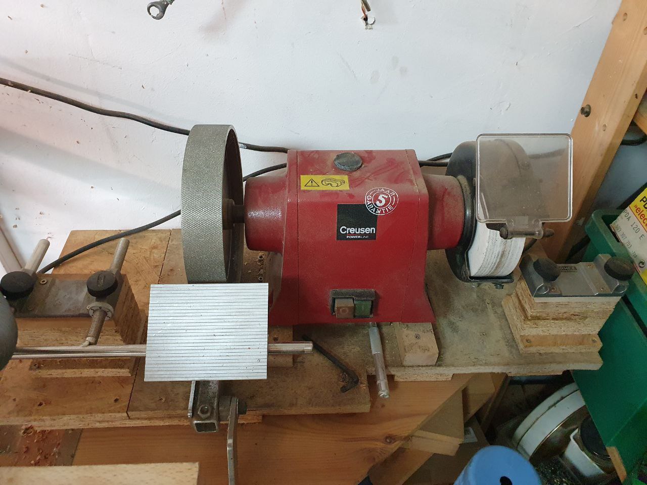

Hallo Heinz,
meine aus Restholz zusammengestopselte Vorrichtung ist vollkommen unspektakulär, aber das Foto will ich Dir nicht vorenthalten.
Grüße,
Michael

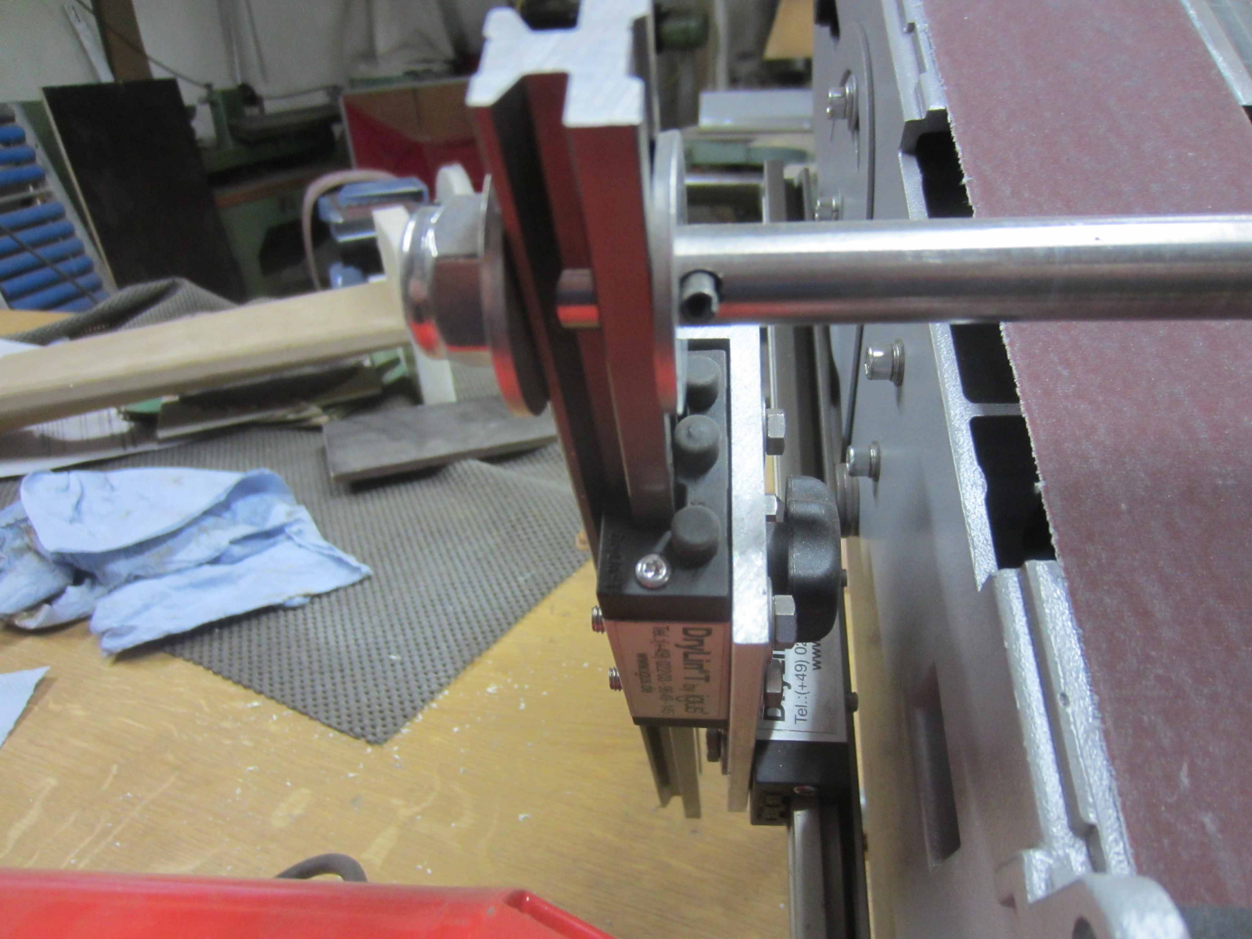

manche Dinge dauern länger, ander ziehen sich ...
Nachdem ich lange genug immer wieder am Dick gestanden habe und nicht wußte, wie ich die Stange festkleben sollte ist mir die Lösung gekommen:
Gewinde auf das Stangenende geschnitten, ein passendes Loch für einen Spannstift gebohrt, Stange abgelängt und festgeschraubt. Es wackelt nichts mehr und Verstellung vor-zurück, rauf und runter ist stufenlos möglich. Ggf kommen da noch Markierungen, damit man die alte Stellung wiederfindet ohne lange Experimente.
