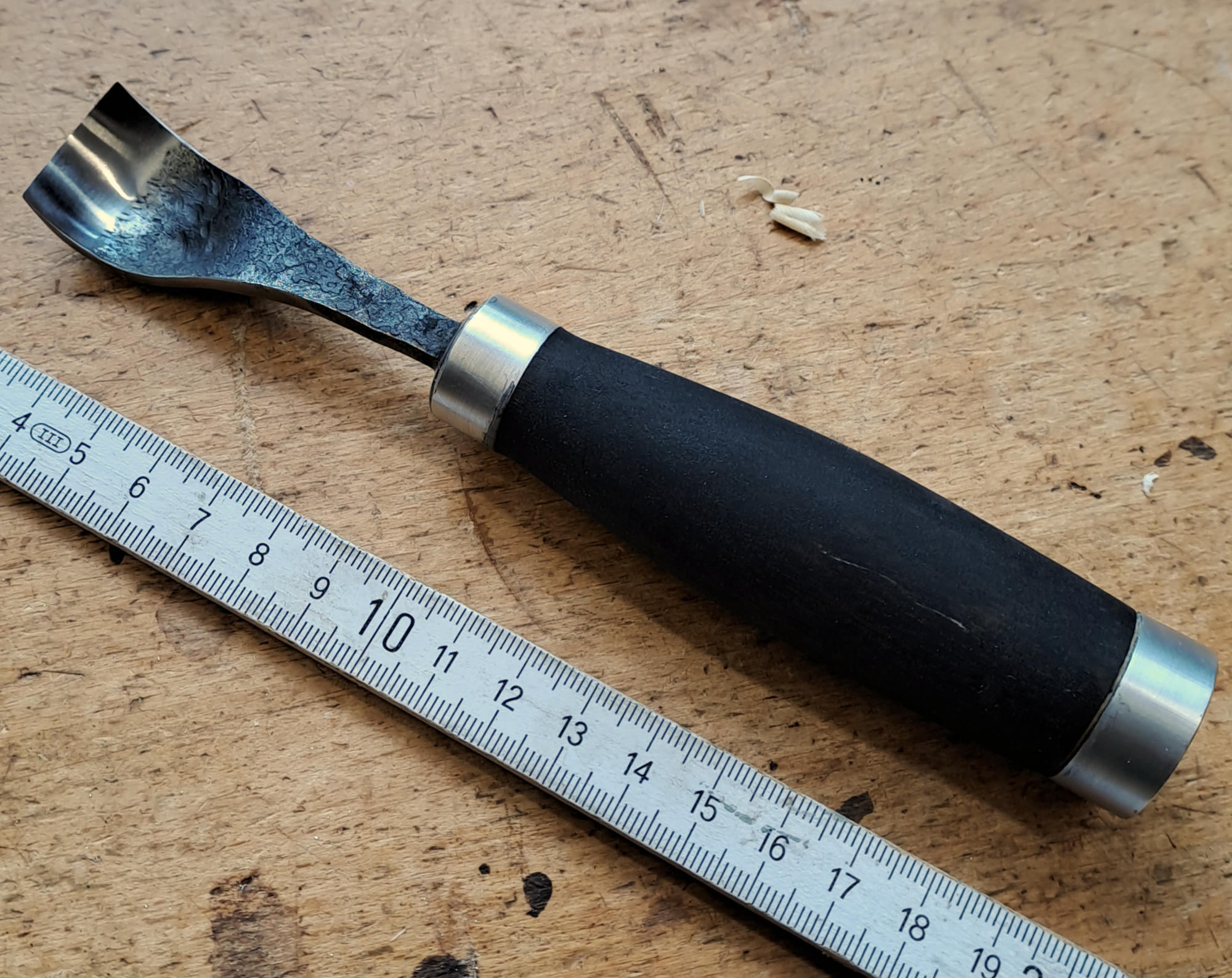

Jetzt habe ich mir ein Eisen angeschafft, wie ich noch keines hatte: Ein gekröpftes Hohleisen mit extrem kurzer, relativ breiter Klinge, deren Schneide aber weniger stark gekrümmt ist (etwa Stich 5 oder 7) als die meiner Dastras, in der Absicht, damit eine glattere Fläche zu erhalten. Dieses Eisen ist nicht von den geläufigen Herstellern, sondern von forged steel tools aus Charkiv, Ukraine, und bei feinewerkzeuge leider nicht erhältlich. Der Preis ist sehr günstig, die Zahlung problemlos und die Lieferung war unerwartet schnell.
Das Eisen sollte 20mm breit sein, ist aber 24, und recht rustikal handgeschmiedet. Werkstoff ist lt. Hersteller 52100 (105Cr4), hoch kohlenstoffhaltig und niedrig legiert, eigentlich ein typischer Wälzlagerstahl, der aber auch für solche Schneidwerkzeuge sehr gut geeignet ist. Später beim Schärfen zeigte sich: Das Eisen ist sehr hart.
Fase und torusförmige Innenseite (die Qualität der letzteren entscheidet über leichte Schärfbarkeit, sie nachzuarbeiten wäre sicher problematisch) des Eisens sind sehr exakt und sauber geschliffen und poliert. Das Eisen ist im Lieferzustand schon ziemlich scharf. Der Keilwinkel an der Schneide ist ab Hersteller sehr klein, das kenne ich von Stubai auch. Kein Problem, das erleichtert sogar das eigene Schärfen, man schleift eine neue steilere Fase an, die anfangs sehr schmal ist.
Es zeigte sich nach dem Schärfen, dass ein Eisen mit so extremer Geometrie eben auch sehr spezielle Eigenschaften hat. Wie andere gekröpfte Eisen kann es wegen der stark angewinkelten Schneide nicht am Heft geschoben werden, vielmehr muss man am Schaft hebeln oder direkt an der Klinge schieben. Und infolge der relativ flachen Schneidenkrümmung (dieses speziellen Eisens) will es einen recht breiten Span abnehmen, das braucht viel Kraft. Bei noch relativ weichem Holz (Birke) geht es gut, bei härterem (extrem hart: kanadischer Zuckerahorn) eigentlich kaum noch, da ist mein altes Eisen von Dastra mit seiner stärker gekrümmten Schneide besser geeignet (bemerkenwert: Meine Ziehklingen kommen auch mit extrem hartem Holz sehr gut klar).

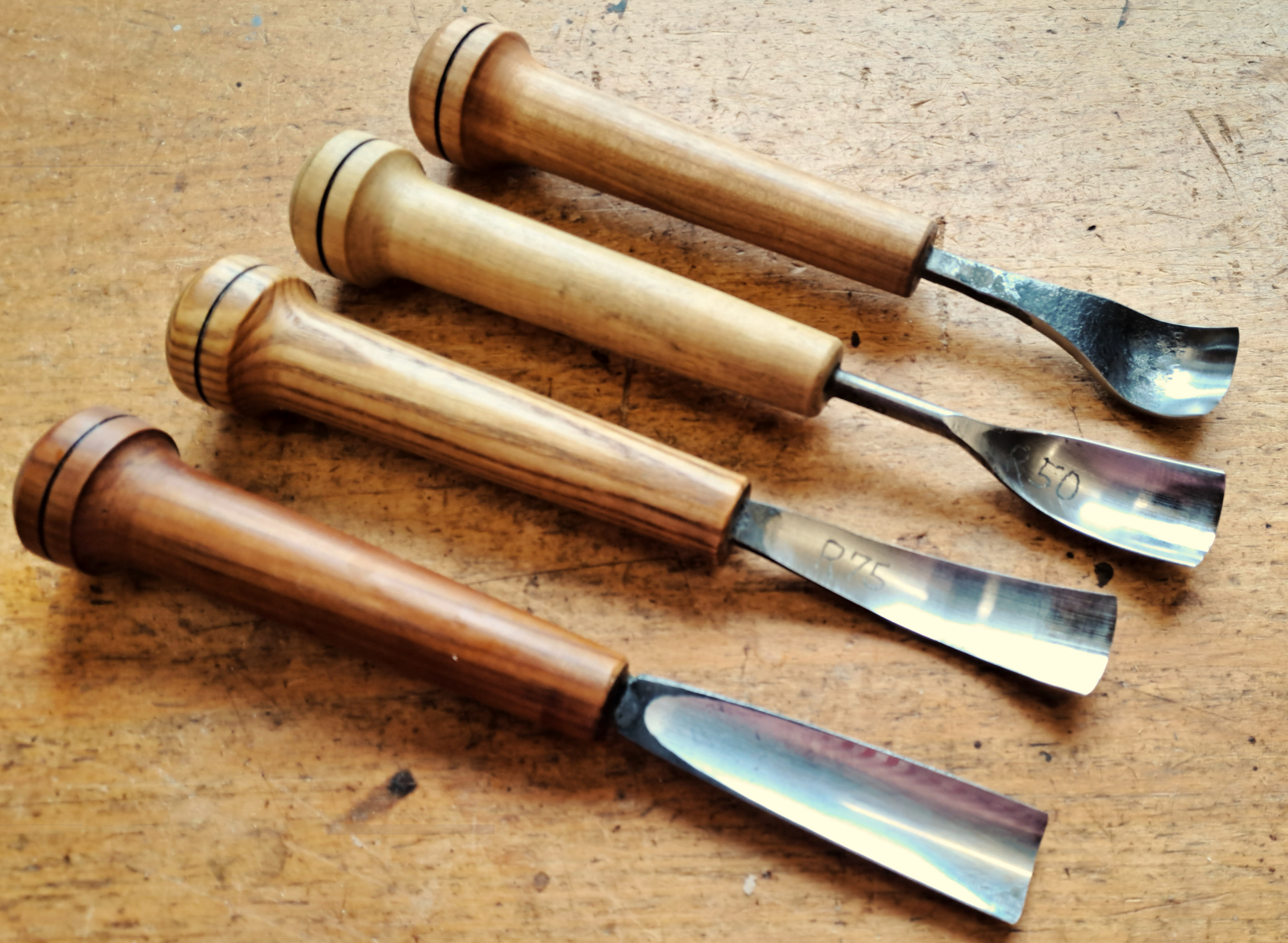

Die verschiedenen Hohleisen sind im nächsten Bild gegenübergestellt: Gerade, gebogen, gekröpft, und das Neue: gekröpft und extrem kurz und jetzt auch mit einem schöneren Heft.

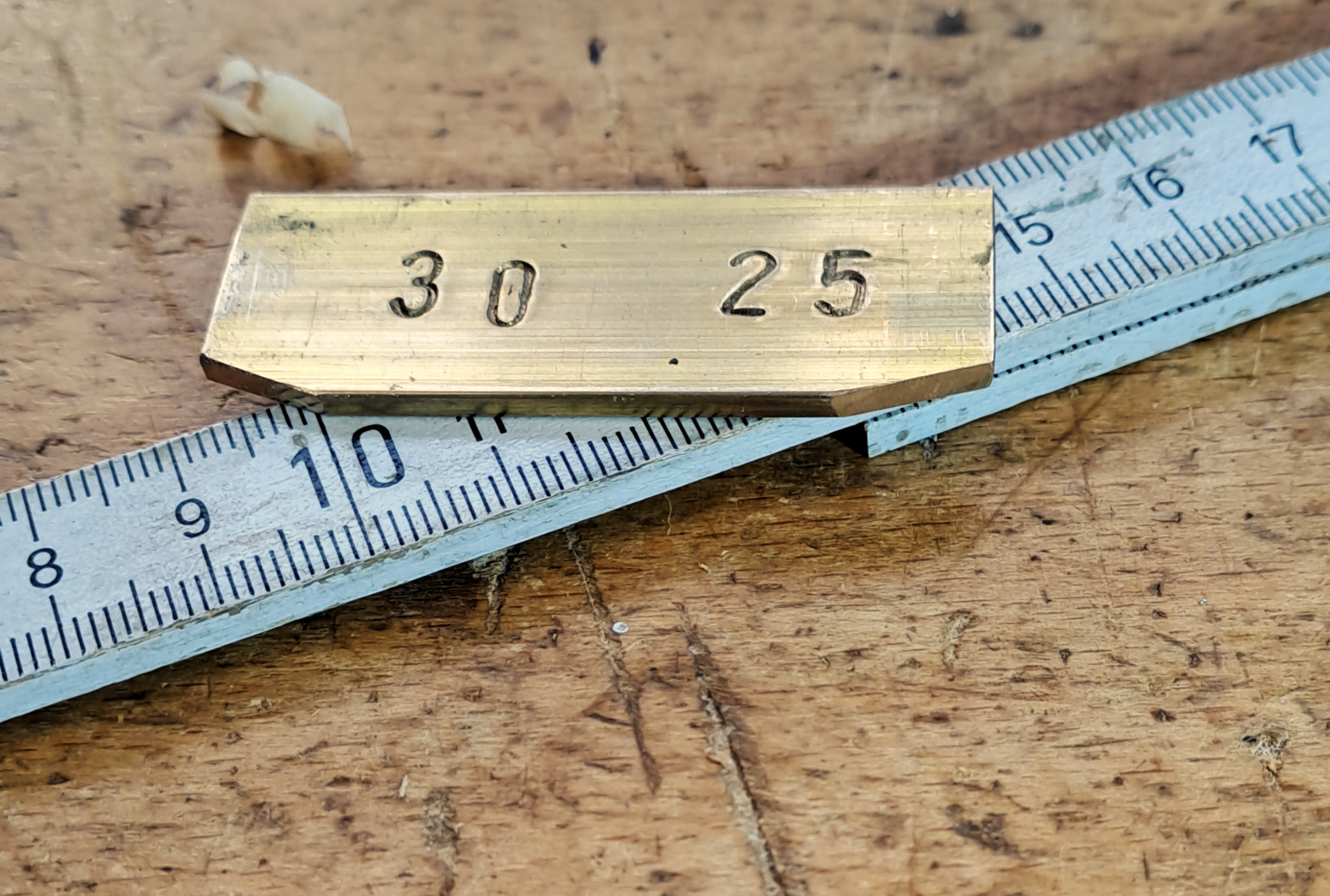

Weil bei diesem Eisen die ausgeschliffene Innenseite so kurz ist (wenig über 10 mm), wird der Abstrand zwischen den beiden Berührungspunkten sehr klein. Die Winkellehre isr nur noch ein Stück Messingprofil 20 x 2 mm mit einer um 25° und einer um 30° angeschrägten Ecke, s. Bild. Die Winkellehre wird auf den Stein gesetzt und der Schneidkeil in den spitzen Winkel geschoben. So ist die korrekte Winkellage gut fühlbar.

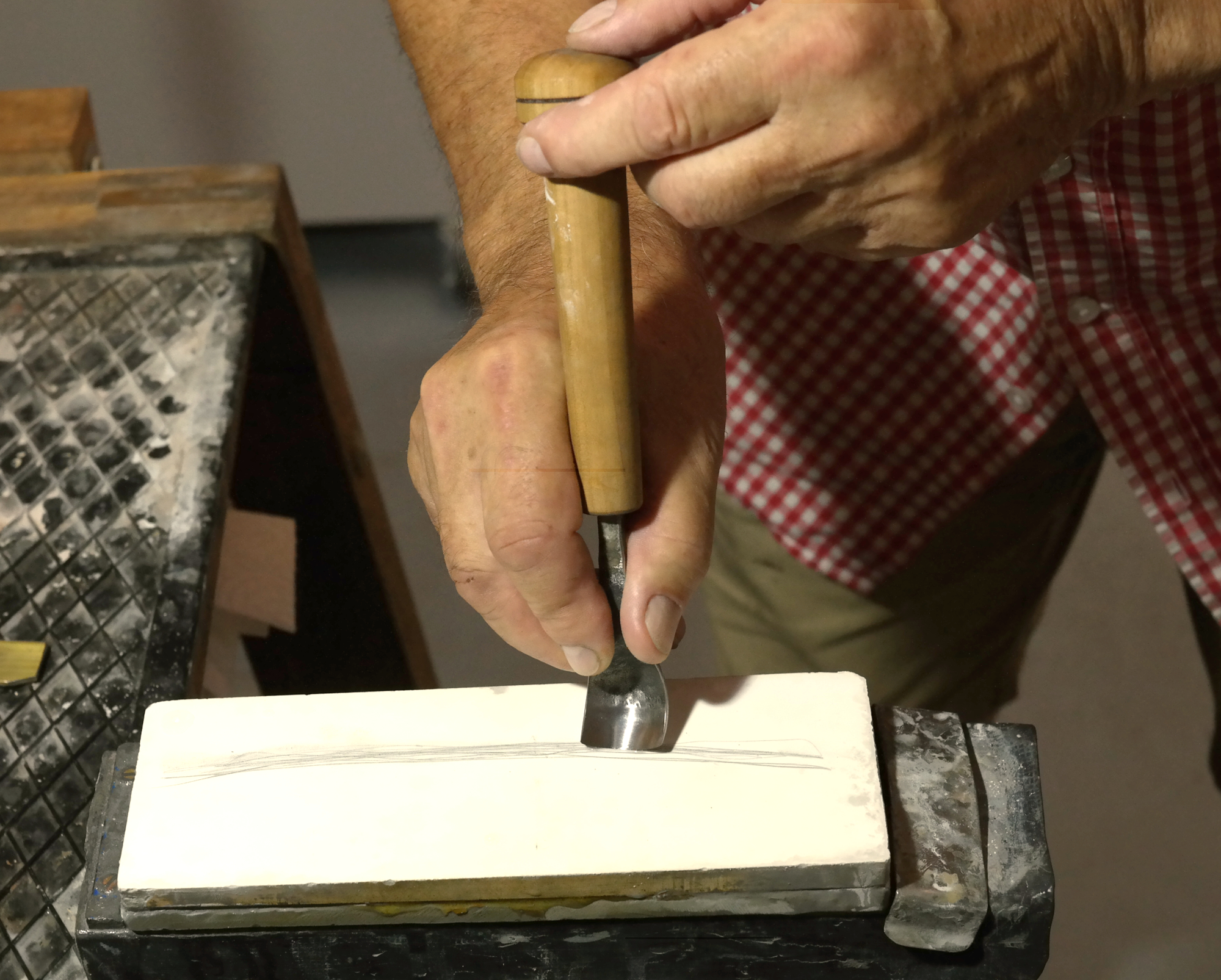

Bei so stark angewinkelten Eisen steht das Heft beim Schleifen/Abziehen fast senkrecht zum Stein. darum lässt sich die Schleif/Abziehbewegung nicht mit nur einer Hand am Heft durchführen. Ich habe herumprobiert und führe es beim Schleifen / Abziehen so (hier auf dem Abziehstein):
Ich fasse das Eisen ähnlich wie einen dicken Schreibstift mit der rechten Hand an seinem löffelförmigen Vorderteil. Die rechte Hand schiebt nach rechts und links und dreht auch in beide Rechtungen. Die linke Hand hält das hintere (obere) Ende des Heftes und sogt so für eine einigermaßen konstante Winkelstellung.
