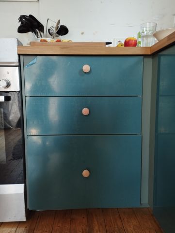

Hallo Alle,
Bernd, lieben Dank fürs Unterlagen durchwühlen Dinge finden, die lese ich nochmal nach.
Auch den anderen lieben Dank für Eure weiteren Gedanken.
Ich hatte mal auf Basis ähnlich Eurer Überlegungen zwei Mockups gemacht, zur Diskusion gestellt und mich für folgende entschieden:
Johannes' und Friedrichs Ansatz kommt der Lösung am nächsten, nur habe ich (auch zur leichten Wiederholbarkeit) die drei Maße festgelegt.
Oberste Griff ist 1/3 der Schubladenhöhe unterhalb der Schubladenkante,
der mittlere 5/12 der Schubladenhöhe unterhalb der Schubladenkante und
der unterste 1/2 der Schubladenhöhe unterhalb der Schubladenkante.
Das sieht "von oben" schön aus.
