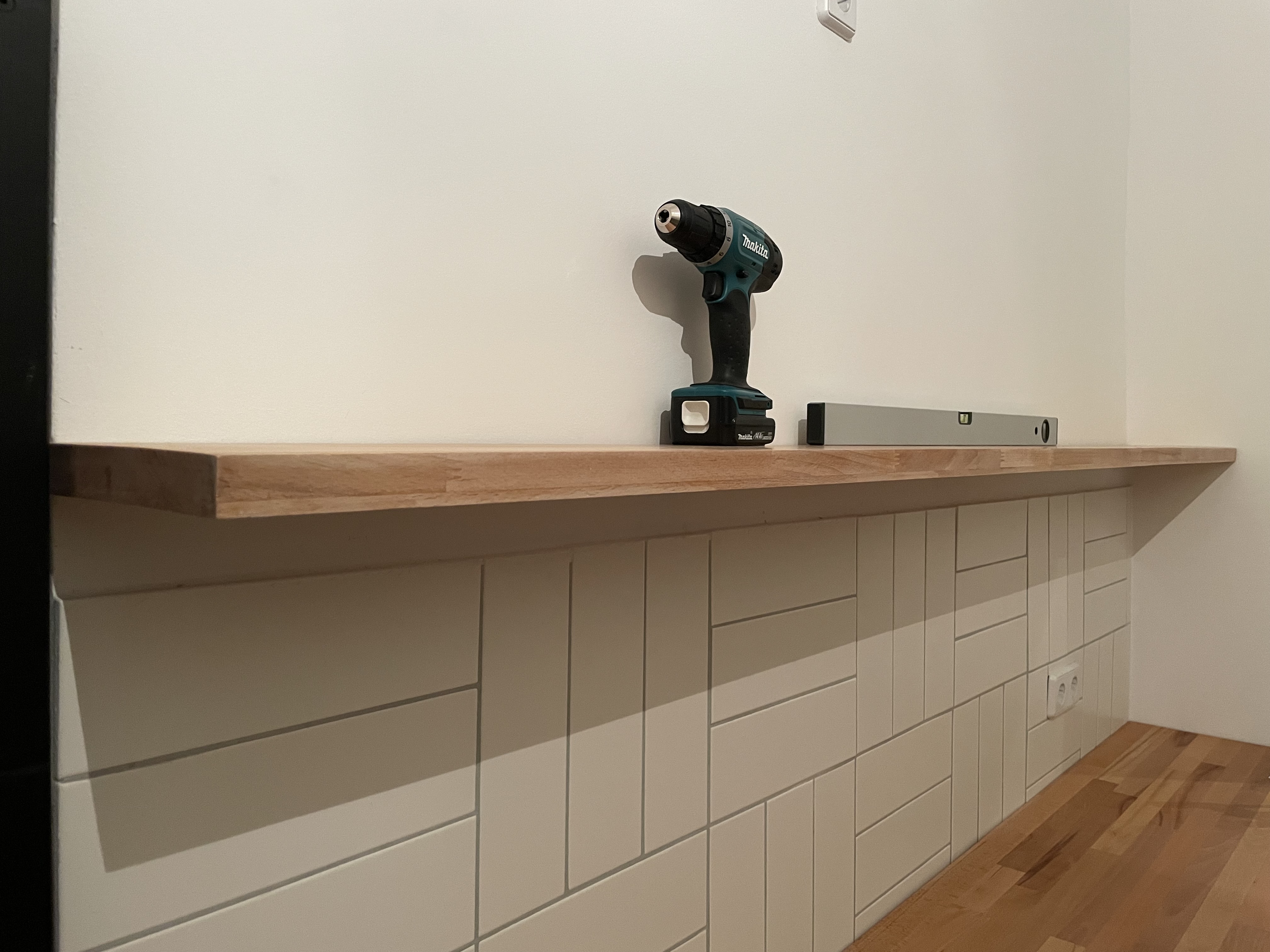

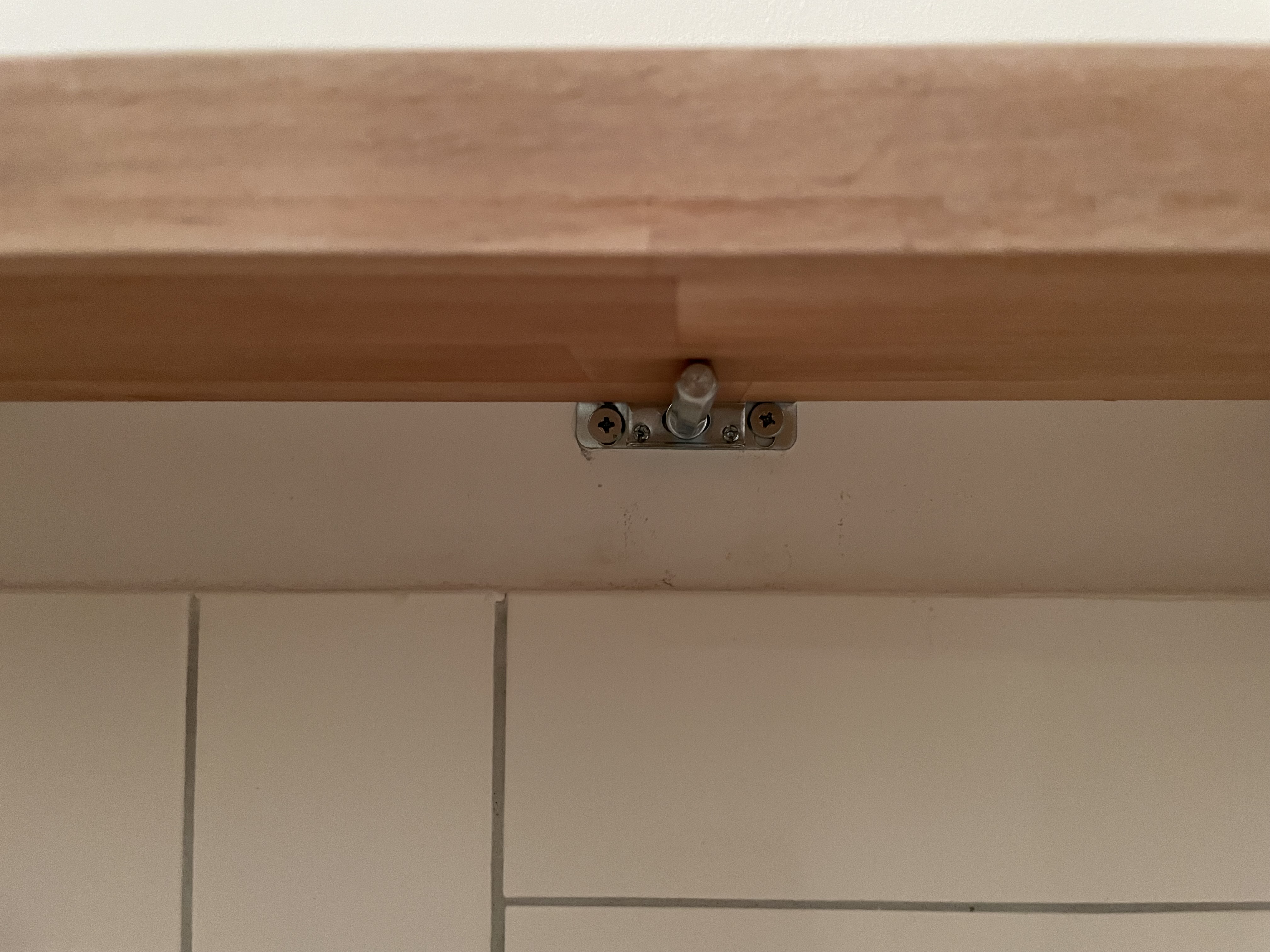

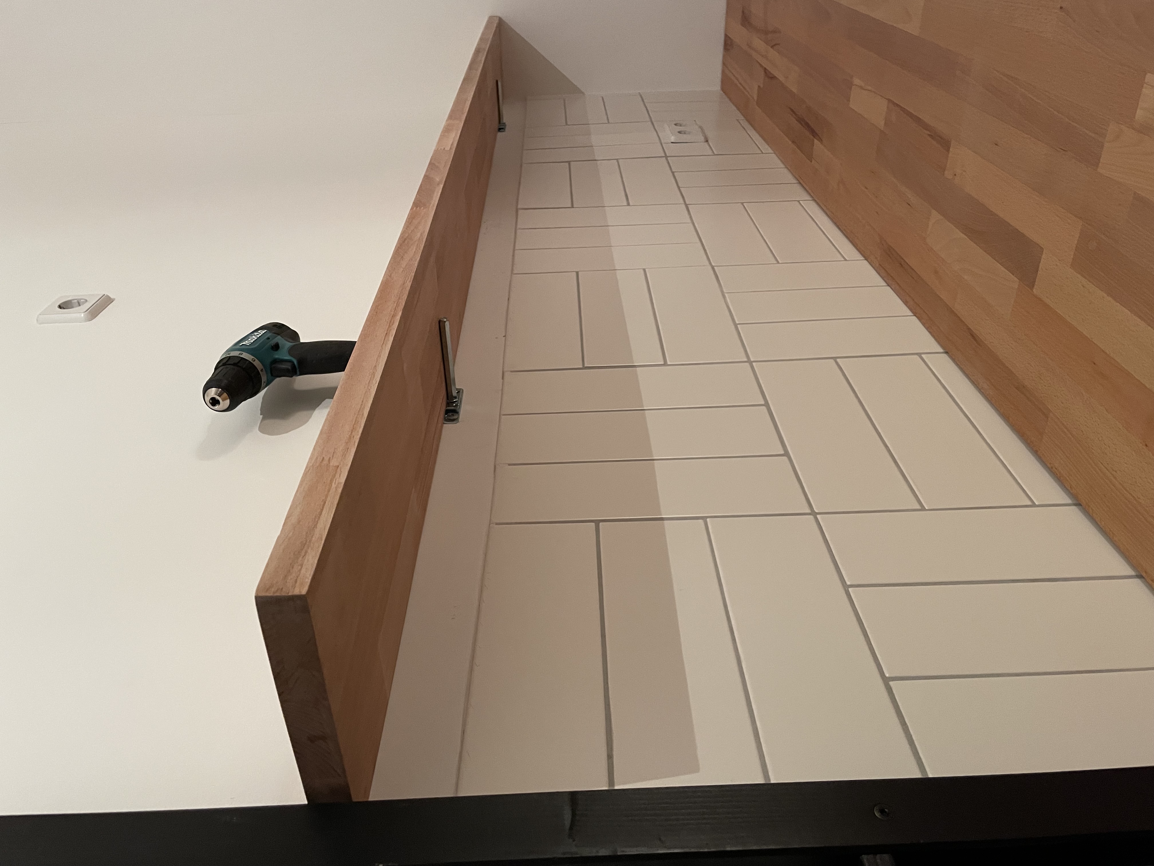

Hier zwei Fotos vom ersten Test. Bitte verzeiht etwaige handwerkliche Ungeschicklichkeiten (freue mich natürlich über Feedback zur Optimierung) - ist für mich auch als Lern-Projekt gedacht. Das Brett liegt aktuell nur auf zwei Trägern auf und muss beschwert werden (Akkuschrauber), da ich die Bohrungen und Fräsungen für den Test noch nicht erledigt habe und somit der Halt noch fehlt.
Zur Info @Peter: Die Kosten halten sich in Grenzen, da das Brett ein Rest von einer Küchenbank/Arbeitsplatte ist. Daher gab es zusätzlich nur ein paar Werkzeuginvestitionen (Oberfräse - wo wir wieder beim Lernprojekt sind, Bohrhalter, Leitungsprüfer) sowie ca. 35 EUR für die Titan-Träger/Dübel/Schrauben.
Beste Grüße
Johannes
Brett allgemein:

Sicht von unten (liegt aktuell nur auf)
Photo 16.01.23, 21 12 03.jpg (2.63 MiB) 12335 mal betrachtet
Detail Titan-Träger
Photo 16.01.23, 20 52 49.jpg (2.53 MiB) 12335 mal betrachtet

das sieht doch schon ganz gut aus. Eventuell noch einen Abrundfräser für die Oberfräse besorgen und die Vorderkanten abrunden.
Ich empfehle die weiteren Halter erst anzubringen und dann die Positionen am Brett anzeichnen und bohren. Bei so Wänden ist nicht immer sicher ob die Dübel, da wo sie hinsollen, auch Halt finden.

ich finde auch: das sieht gut aus.
Nur noch mal zur Information:
Mit "Gegebenheiten Wand" ging es nicht um die Frage, ob es sich um eine Außenwand oder eine (tragende/nichttragende) Innenwand handelt. Es ging um die Bauart der Wand. Ist es eine Fachwerkwand/Ständerwand (ggf. mit Gipskartonplatten verkleidet), eine Betonwand, eine gemauerte Wand aus Ziegelsteinen, aus Hohlblocksteinen; aus Gasbeton, usw.? Da gibt es sehr viele Materialien mit z.T sehr großen Unterschieden.
Je nachdem, aus welchem Material die Wand gebaut wurde, ist sie entweder sehr gut für die von dir gewählte Art der Regalbefestigung oder nur bedingt oder überhaupt nicht geeignet.
Anhand der Fotos kann man das allerdings kaum beurteilen. Ich sehe aber, dass bereits zwei Regalträger ordentlich befestigt sind und dass der Belastungstest erfolgreich verlaufen ist. Von daher habe ich auch keine Bedenken. Deine Wand hält die Dübel offensichtlich hinreichend fest.
Weiter so. Das wird ein Erfolg!
