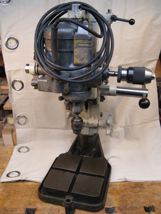

Die Einheit im abgesenkten Zustand und der kleinen Bohrspindel in Arbeitsmodus.
IMG_7203 red750.jpg (74.35 KiB) 5134 mal betrachtet

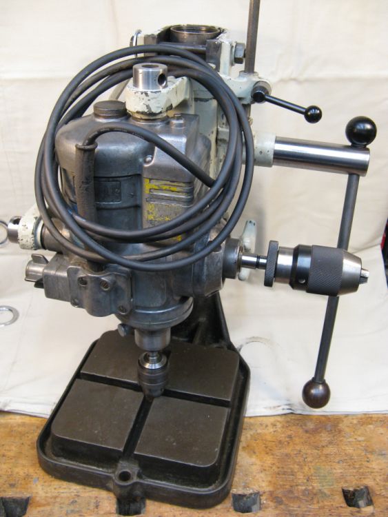

Die Feineinstellung der oberen Einheit ist nun komplett ausgefahren.
IMG_7204 red750.jpg (74.37 KiB) 5134 mal betrachtet

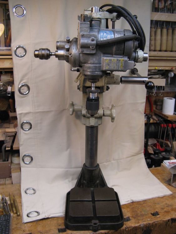

Die komplette Höhe der unteren und oberen Teileinheiten ist ausgefahren.
IMG_7205 red750.jpg (74.36 KiB) 5134 mal betrachtet
und nun ist die Maschine um 90° geschwenkt worden und die MK2 Spindel ist einsatzbereit.
IMG_7207 red750.jpg (72.09 KiB) 5134 mal betrachtet
