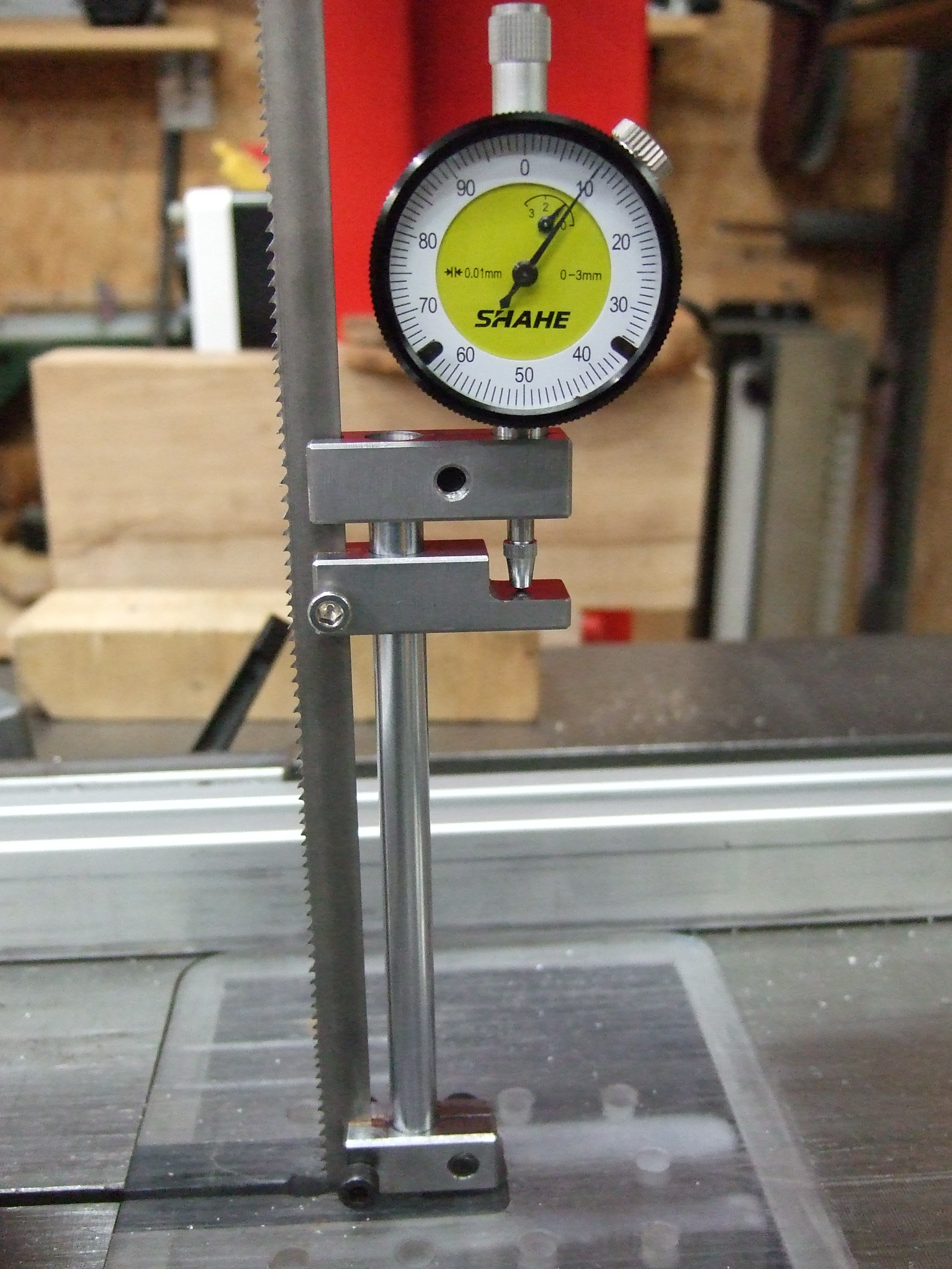

Wir hatten vor längerer Zeit mal eine Diskussion über die Blattspannung. Dabei kam auch zur Sprache, daß die Längung des Bandes bei gegebener Spannung von der Geometrie (Dicke, Breite) unabhängig ist.
Ich habe im vergangenen Herbst (2021) mal eine kleine Vorrichtung gebaut, um die Einstellung vorzunehmen.
Die käuflichen Teile funktionieren ähnlich.

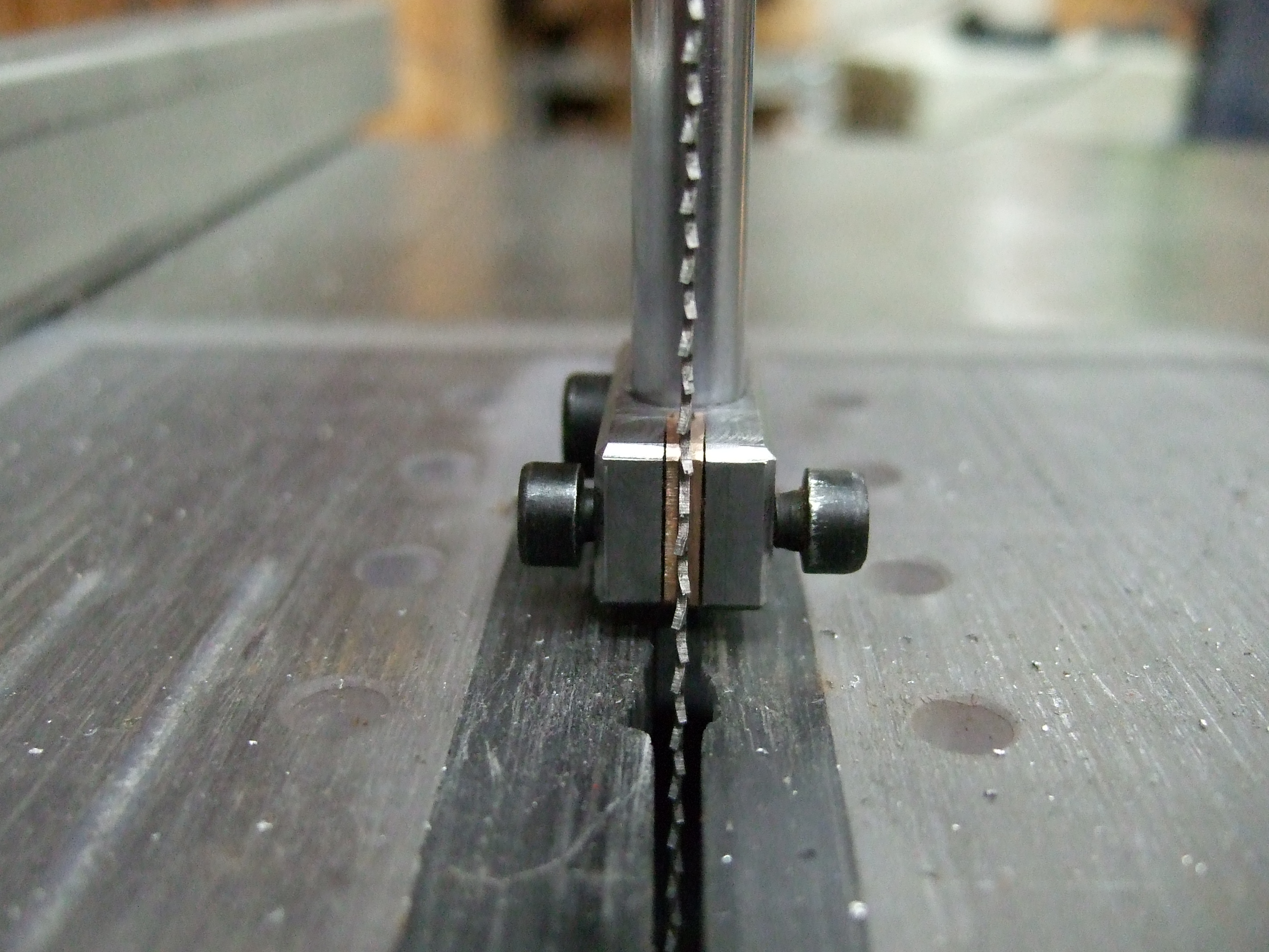

Bei mir werden der untere und der bewegliche Teil mit der Meßuhr auf das Band geklemmt.
Zwischen Spannschrauben und Band sind dünne Federbronzeplättchen (erkennbar an der rötlichen Farbe) eingelassen, damit die Schrauben das Band nicht beschädigen können.
Die 10mm geschliffene Achse dient lediglich zur Ausrichtung und auf dieser läuft spielfrei der bewegliche Teil mit der Meßuhr.
Montage dauert nur eine Minute. Ich bin überrascht, wie hoch die Bandspannung sein muß, um die geforderten Werte (Längung 0.12mm auf 100mm) zu erhalten. Sägeergebnisse sind gut.
p.s. bei dem Band handelt es sich um ein M42 Metallsägeblatt. Ich habe aber auch Holzsägeblätter mit gröberer Zahnung :-)
