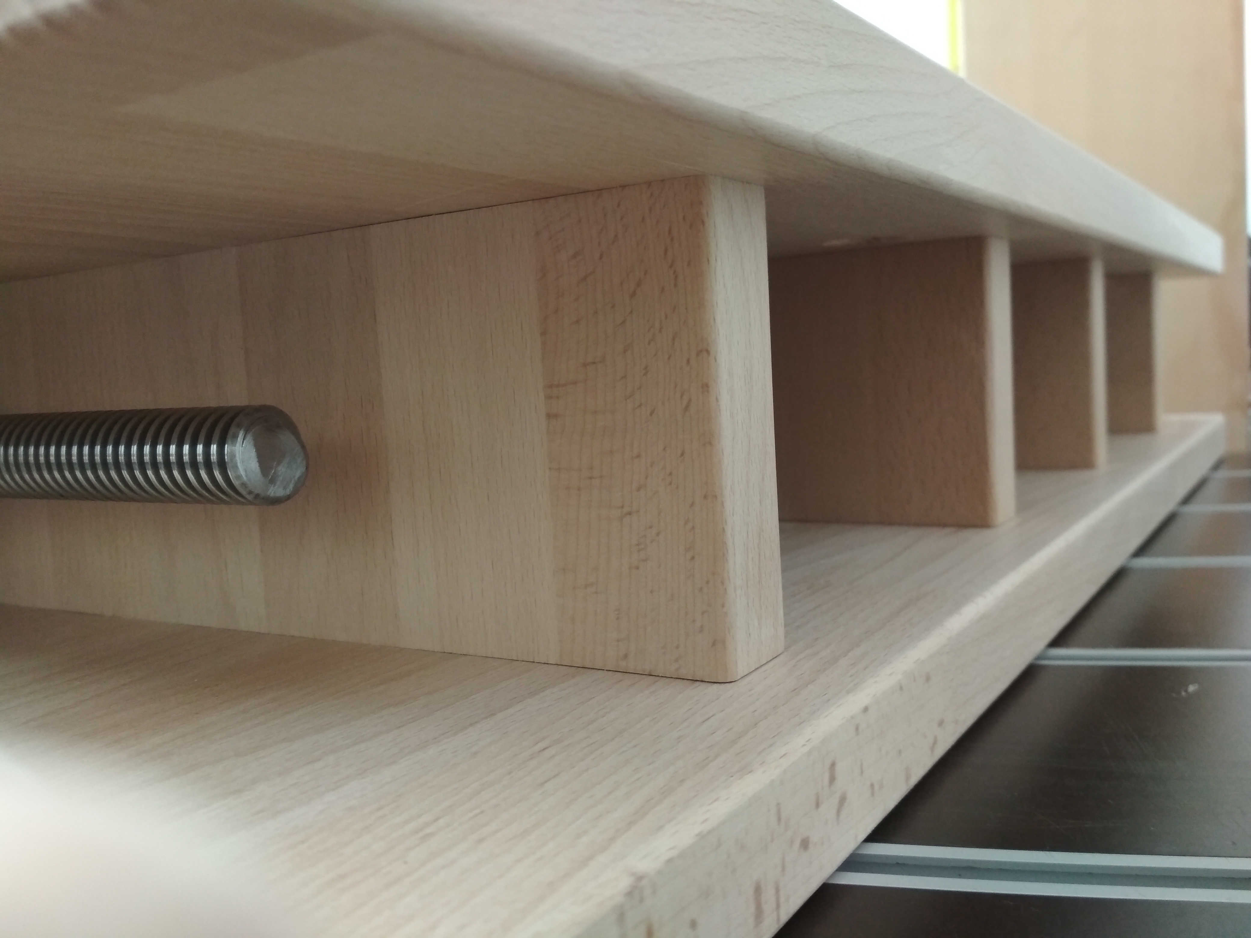

ich bin dabei, die Aufsatzzange aus dem Heft Holzwerken 50 aus Buchenleimholz zu bauen. Dabei bin ich auf etwas gestoßen, wo aus meiner Sicht Text und Bilder nicht zueinander passen. Daher frage ich hier bei den Experten nach.
Auf S. 32 heißt es in der mittleren Spalte: "Achten Sie unbedingt auf den Verlauf der Maserung bei den Streben zwischen den beiden Platten. Es gilt hierbei eine Verleimung von Längs- und Querholz zu vermeiden."
Auf S. 32 ist oben links ein Bild. In Kombination mit der Materialliste auf S. 30 sieht man im unteren Bildteil, dass die Streben bis vor zur feststehenden Backe reichen, sonst wäre die Breite der Streben nicht 330mm.
Jetzt kommen aber die Ungereimtheiten:
Auf S. 33 steht bei Bild 4: "Achten Sie bei den vier Streben unbedingt beim Zuschnitt auf die richtige Maserrichtung (rote Pfeile), die sich zwischen der unteren und oberen Platte befinden. So vermeiden Sie eine Verleimung von Längs- und Querholz. Zum quer laufenden Zangen-Hinterteil haben die Streben keinen Kontakt"
Das Bild zeigt dementsprechend einen Abstand von ca. 10mm zur Kante der Bodenplatte. Links daneben ist das liegende später feststehende Zangen-Hinterteil und im Hintergrund die bewegliche Backe zu erkennen. Hier passen also Text, Zeichnung und Bild nicht wirklich richtig zusammen. Die Streben dürften "nur" ca. 320mm breit sein.
Auf S. 34 ist dann im Bild 11 das Verleimen der hinteren, festen Spannbacke gezeigt. Hier ist zu erkennen, dass die Strebe bündig zur Vorderkante der beiden Platten und die Vorderkante der Strebe auch mit Leim eingestrichen ist. Somit werden die Streben doch an die hintere, feste Spannbacke mit Querholz auf Längsholz verleimt.
Wie würdet Ihr die Aufsatzzange bzgl. dieses Details bauen bzw. wie habt Ihr es bei Eurer Aufsatzzange gemacht?
Ist es sinnvoll, die Streben bündig mit den Vorderkanten der beiden Platten einzubauen, aber drauf zu achten, dass kein Leim auf die Vorderkanten der Streben kommt? So hätte ich es gemacht, wenn Bild 11 nicht vorhanden wäre, weil dann die Streben die hintere, feste Spannbacke zusätzlich abstützen.
Es ist bei den Abmessungen vielleicht auch nur Erbsenzählerei, dennoch möchte ich es konstruktiv richtig machen. Da die größten Bauteile ja die Platten sind, hätte ich erwartet, dass diese in die Breite, also bezogen auf die Nutzung der Aufsatzzange vom Benutzer weg in die Tiefe wachsen und schrumpfen, während der kompakte Zangenbereich der Fixpunkt bleibt.

Servus,
schau mal hier in den Kommentaren nach: https://holzwerkerblog.de/2014/12/12/zweites-video-zur-aufsatzzange/
In Kürze: Bündig.

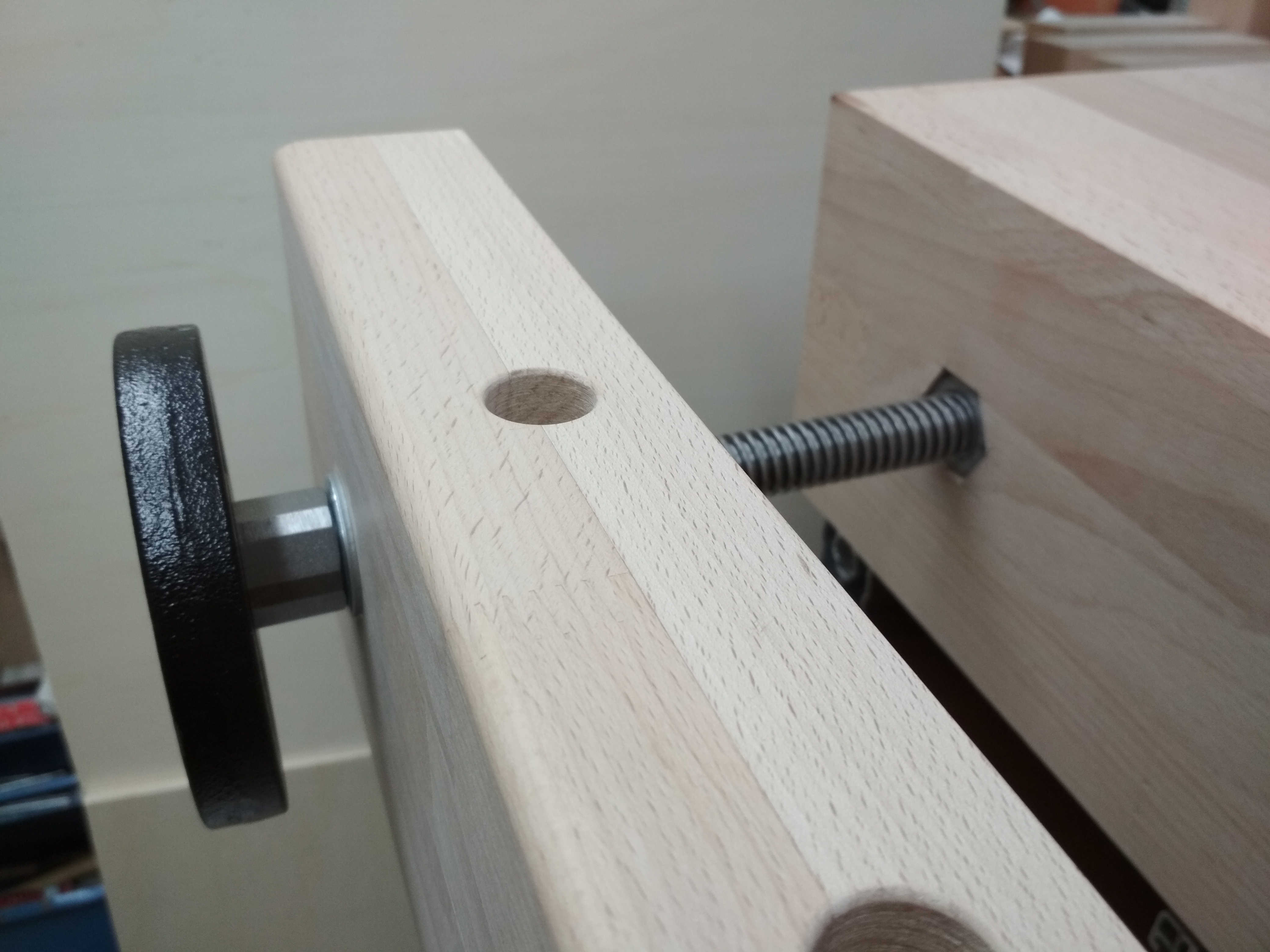

die Beiträge sind zwar schon älter und zwischenzeitlich war ja auch das Forum nicht Online. Ich möchte dennoch die Beitragsreihe mit dem Ergebnis meiner bescheidenen Bemühungen ergänzen und dem Wunsch von Hans-Jürgen nachkommen und meine Konstruktion vorstellen:
Da Bilder mehr als 1000 Worte sagen.

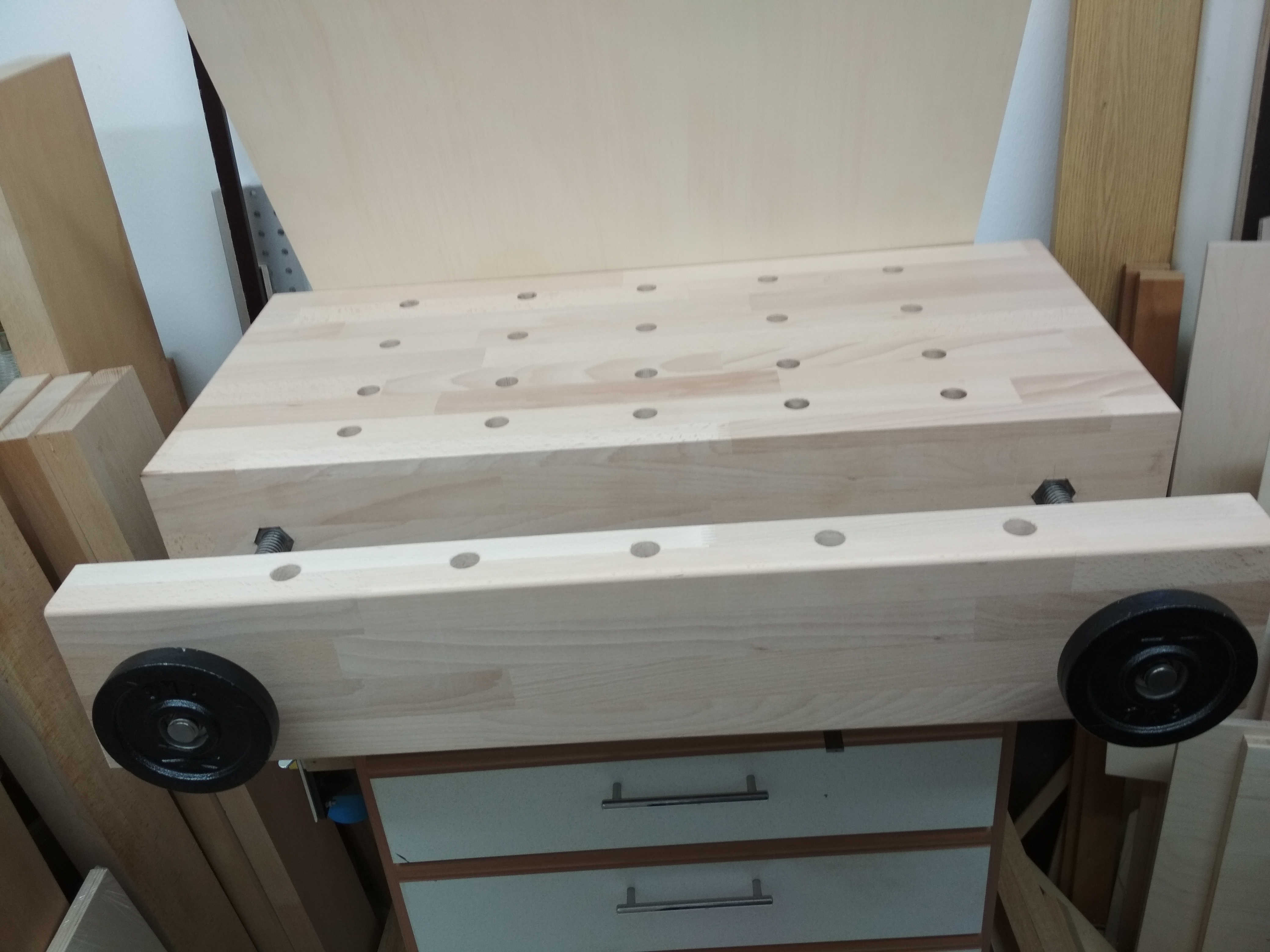

Die Aufsatzzange mit einer Breite von 82cm habe ich aus Leimholzplatten (zum Teil Resten aus dem Baumarkt) gebaut. Es ist dabei möglich, Teile bis zu einer Breite von 60 cm einzuspannen.

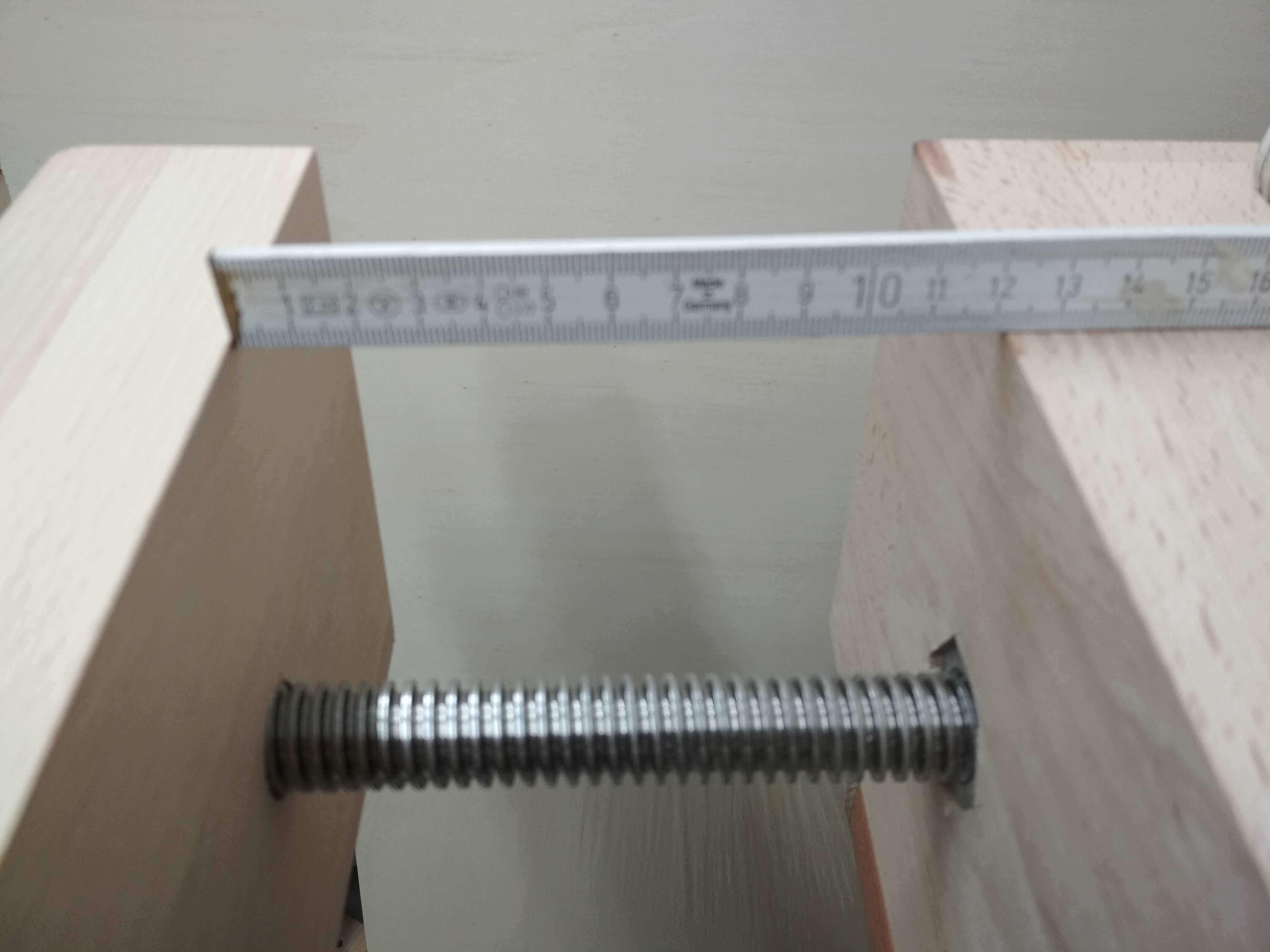

Als maximale Dicke eines Teils habe ich bis jetzt 12cm eingestellt. Das war bisher auch ausreichend, ...

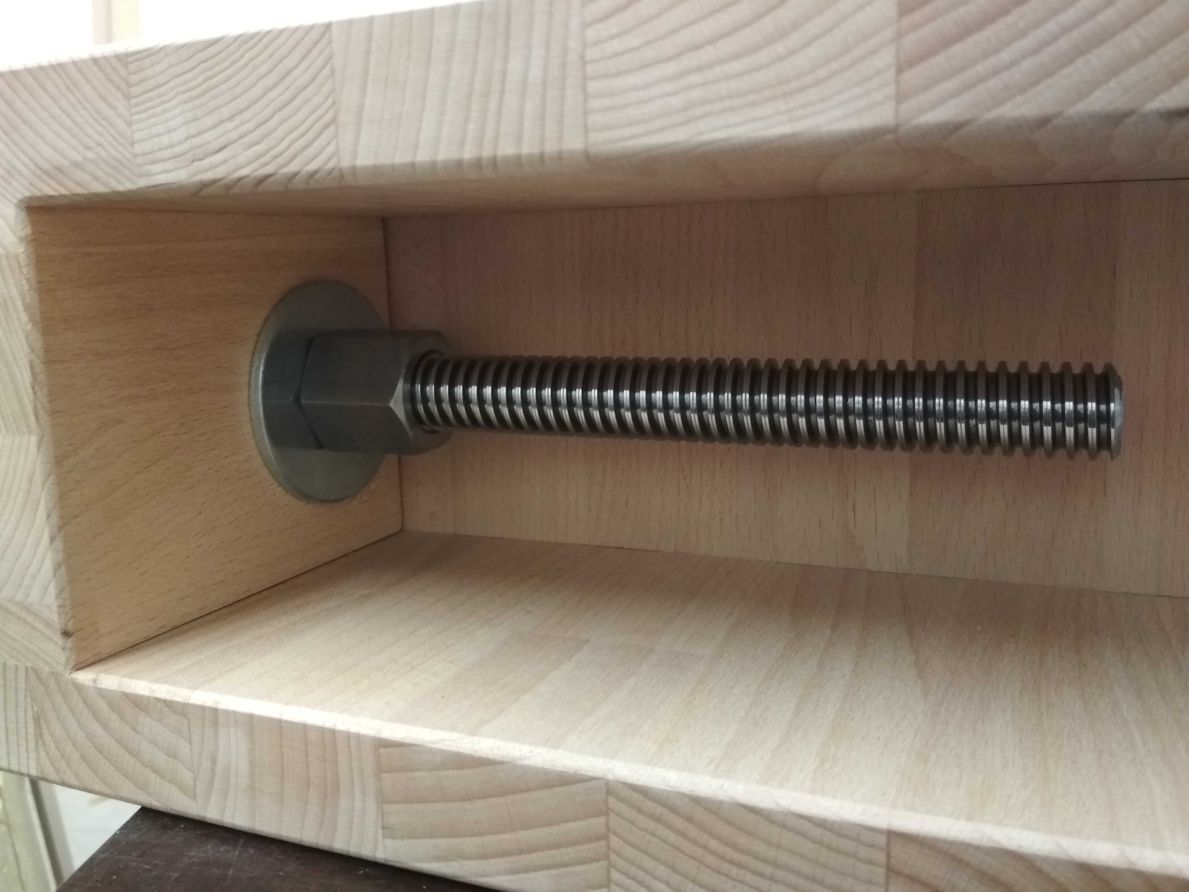

... wenn mehr gebraucht werden sollte, kann ich die Gewindestange (TR 20x4) noch weiter nach außen drehen. Dafür muss ich nur die beiden Muttern lösen und in der neuen gewünschten Position wieder festziehen.
Ich habe die Gewindestange der Länge 1m in der Mitte geteilt. Was hätte ich auch mit einem Abschnitt von wenigen cm machen sollen, ungenutzt wegwerfen?
Zwei Muttern wurden so am Tellerschleifer abgeschliffen, dass ich sie in die Hantelgewichte mit Schraubzwingen einpressen konnte, hält bisher tadellos. Gleichzeitig geben sie genügen Abstand zur beweglichen Backe, dass man gut drehen kann.

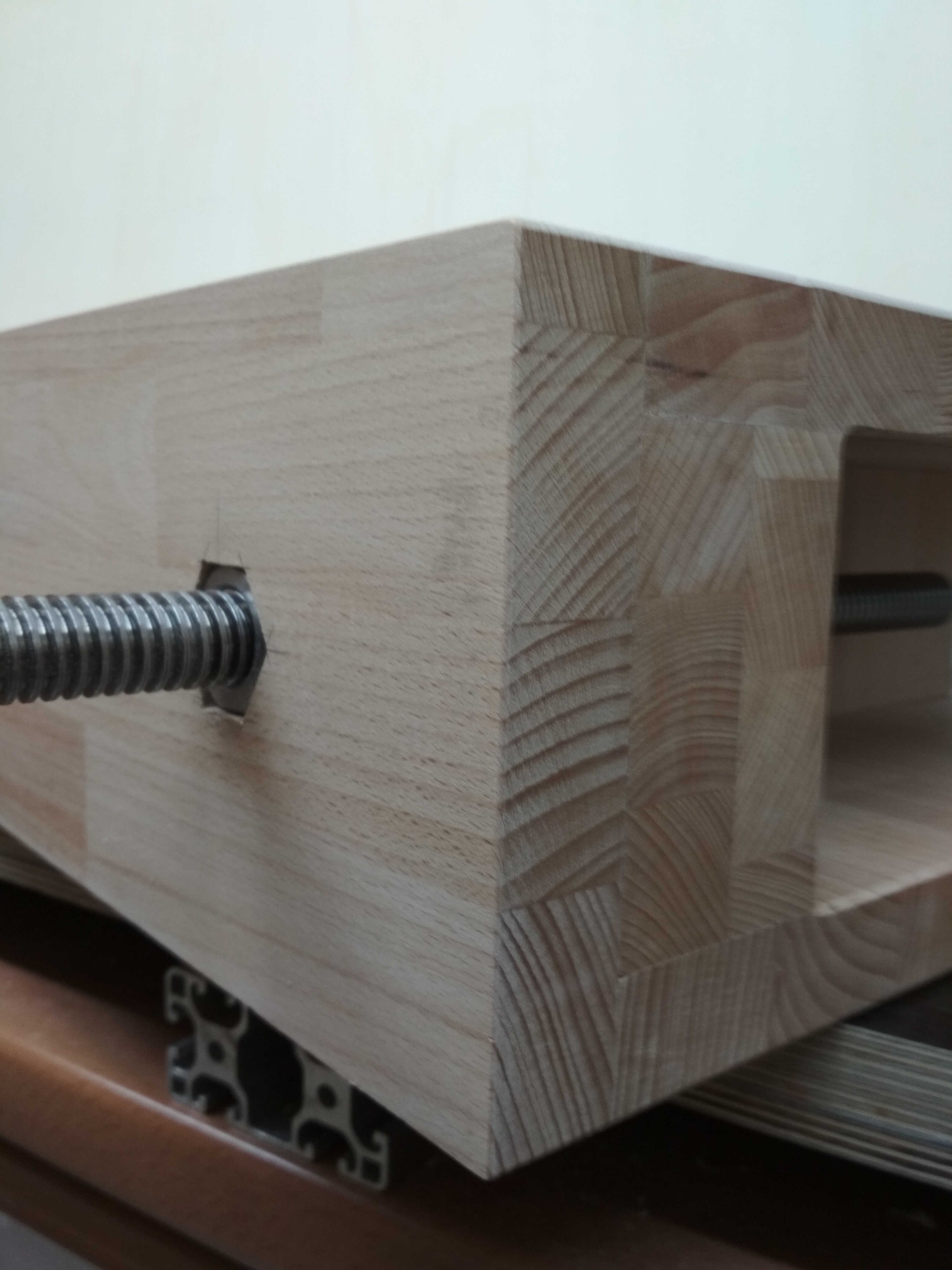

Durch die "dreifache" Holzdicke konnte ich in der festen Backe je eine Mutter links und rechts einlassen, ohne dass eine zu geringe Wandstärke übrig geblieben wäre.
Alle erreichbaren Kanten wurden mit dem Abrundfräser teilweise vor, teilweise nach dem Zusammenbau bearbeitet.
Die Bohrungen (siehe erstes Bild) haben einen Durchmesser von 20mm (Forstnerbohrer und Abrundfräser vor dem Zusammenbau). Quadratische Klötzchen der Kantenlänge 40mm werden noch in Abschnitte einer Buchenholzrundstange (D=20mm) eingeleimt und als Einspannhilfsmittel genutzt. Leder habe ich keines aufgeklebt, ich kann die Teile bisher auch so ausreichend fest spannen.
Ich habe die Aufsatzzange sehr gern in Gebrauch, gerade um Teile mit der Oberfräse zu bearbeiten, möchte ich sie nicht mehr missen.
