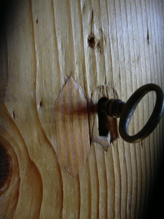

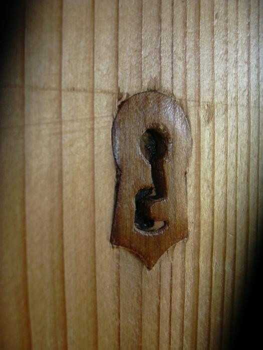

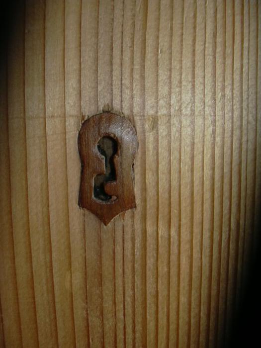

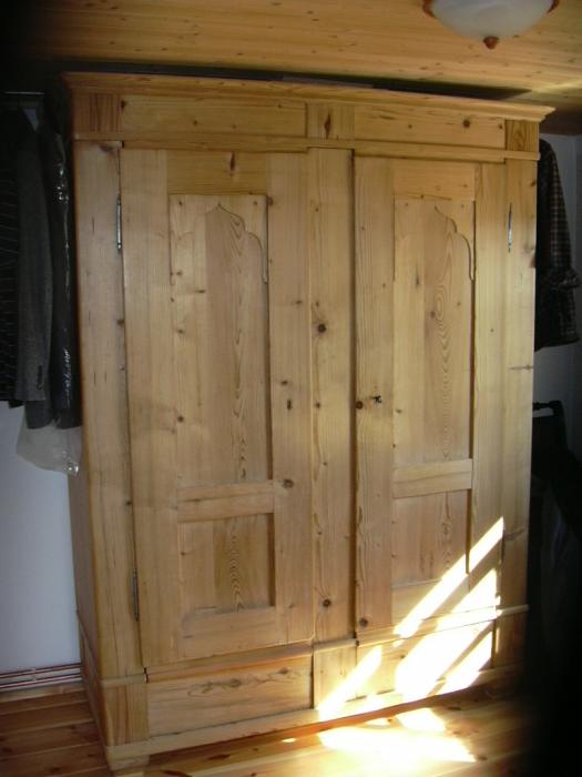

Johannes Thiele
Beiträge: 69
Re: Schlüsselbuchse *MIT BILD*
Beitrag von Johannes Thiele »
hier ein Beispiel für Schlüsselbuchsen wie sie vor ca. 150 Jahren eingesetzt wurden.
Es sieht aus wie Pflaumenkernholz und ist an der rechten Tür, welche immer
mit dem Schlüssel bedient wird, natürlich mehr abgenutzt, aber links an der "Blindrosette" sieht man sehr schön
die Form. An dem Schrank sind übrigens lediglich die Bänder, die Fitschenstifte dazu, das Schloss
und der Schlüssel aus Eisen. Alles andere ist nur Holz: Keilverschlüsse, Holznägel etc.
Viel Spaß beim Nachbauen (der Buchsen)!
