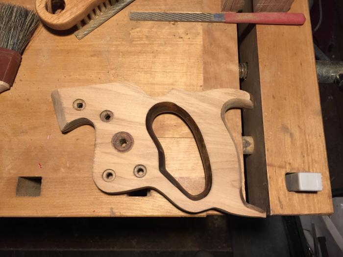

Re: Sägegriff nur teilweise färben/beizen *MIT BILD*
Es geht um die Säge von dir Friedrich. Ich habe sie größtenteils entlackt bzw geschliffen.
Die planen Flächen beidseitig werden schön hell, nur die "Rundungen" sind noch etwas dunkel. Daher die Idee diese evtl mit Beize gleichmäßig dunkel braun zu färben.
@ Jan. Danke für dein Angebot, aber wenn sollte es Dunkelbraun sein
Gruß Wolfgang

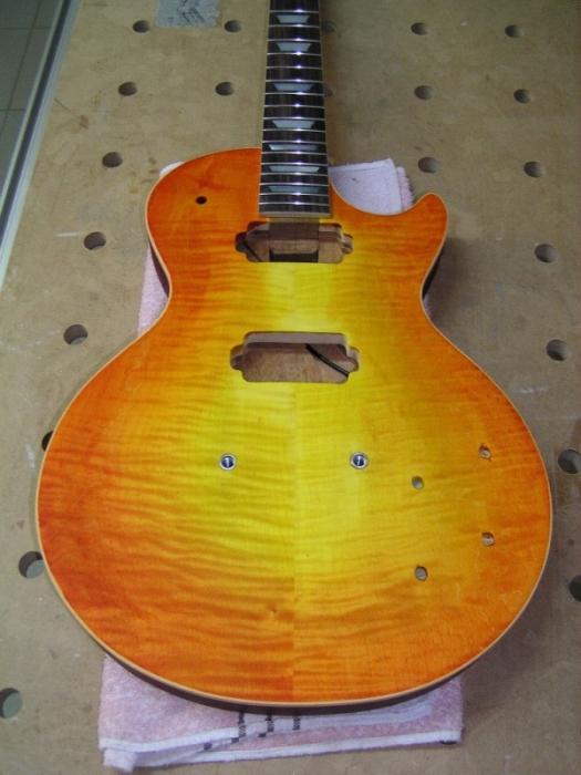

Ich weiss nicht, ob ich deinen Wunsch richtig verstehe, aber vielleicht hilfts ja.
Ich habe bei einer meiner E-Gitarren-Selbstbauten einen Sunburst-Effekt mit Beize erstellt.
Dabei die dunklere Farbe im Randbereich aufgetragen und mit einem Schwamm nach innen hin verwischt:
Beschreibung: http://zisoft.de/e-gitarren/lespaul/20071122.html
Viel Erfolg und viele Grüße,
Mario
Mario

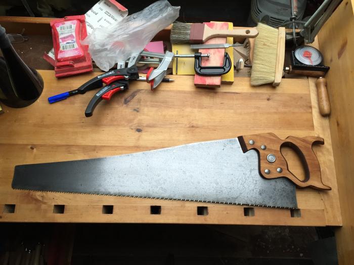

Inzwischen ist die Säge etwas gereinigt und der Griff das erste mal geölt.
Für die dunklen Stellen habe ich Hartöl mit Künstlerölfarben Schwarz und gebr. Siena (die hatte ich noch)
Es ist nicht 100% so gelungen wie es mir vorgestellt hatte, aber fürs erste mal gefällt es mir.
Leider habe ich kein Foto von der Säge in dem Zustand wie sie von Friedrich bekommen habe.
Nun wird sie noch geschärft ( für mich auch das erste mal ) für Längsschnitt.
Gruß Wolfgang
