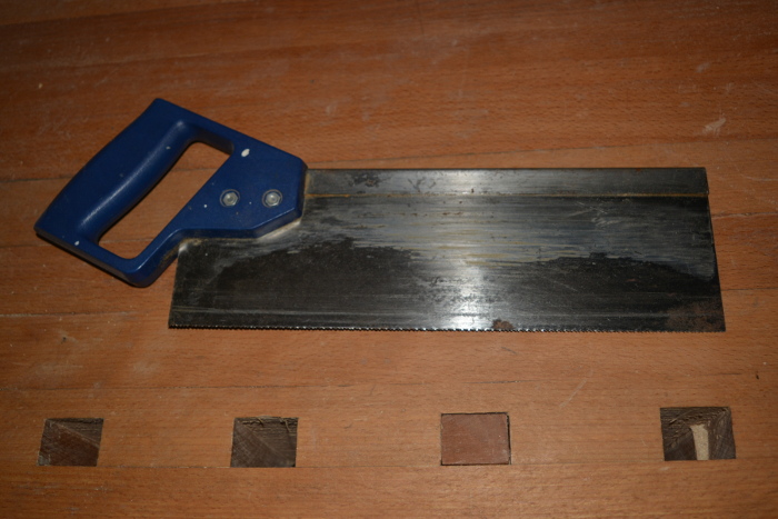

Säge umfeilen - Billigsäge *MIT BILD*
Beitrag von Micha P »
[In Antwort auf #143105]
Hallo René,
ich habe mal diese Rückensäge mit gehärteten Zähnen in eine LS-Säge umgefeilt, nachdem ich die gehärteten Zähne runtergefeit hatte.
Mein Resumé - zum Sägen bedingt geeignet.
1. Sehr dickes Sägeblatt 1 mm.
2. Stahl sehr weich, d.h. die Säge ist nicht besonders lange scharf.
3. Sie sägt zwar besser als mit der ursprünglichen gehärteten Universalbezahnung - sie ist jedoch keine Offenbarung.
Wenn Deine Kinder mit dem Griff klarkommen, der an Deiner Säge ist, kann man es schon einmal angehen, wenn man ernsthaft damit sägen will, dann kann man sich diese Arbeit sparen.
LG Micha
