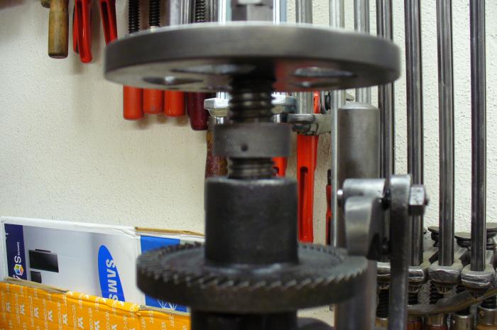

Aber kann man bei dieser Maschine auch die Tiefe einstellen?
Oder geht nur "durch" bzw. nach Gefühl aufhören?

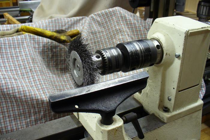

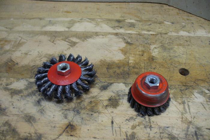

ja, schwarzer Staub/Dreck fliegt schon herum und auch in die Nase, aber draußen mag ich das nicht machen. Fotos gibt es von der Bürstung keine, nur hier vom benützten Werkzeug.
Bürsten für den Winkelschleifer (ein alter von Kress):
Und verschiedene in der Drechselbank. Die steht falsch herum, damit die Drehrichtung nach oben geht und Teile nicht gegen die Auflage geschlagen werden:
Und ja, es gibt einen Tiefenstopp. Es ist einfach eine breite kreuzgerändelte Mutter, die den Weg der Bohrerwelle begrenzt -- einfach, aber wirkungsvoll:

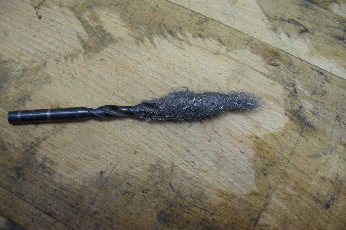

Vergessen!
Zum Reinigen von Löchern ist Stahlwolle, die man gegen die Drehrichtung um einen Bohrer wickelt, sehr effektiv:
Einfach mit dem Akkuschrauber in Drehung versetzen.
Claus

vielen Dank für die weiteren Erläuterungen. Ja, den Trick mit der Stahwolle kannte
ich noch nicht. Nur ein Akkuschrauber habe ich nicht. :o)
