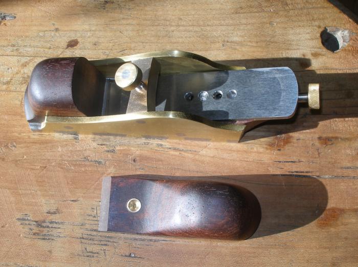

es ist garnicht so schwer mit einem Bausatz einen Infill Hobel zu bauen.
Als erstes die Schwalben einpassen und hinterfeilen
Zusammenstellen ob alles passt
Jetzt den Hobelkörper mit dem Nietblock im Schraubstock einspannen und Schwalben seitlich vernieten
Unterseite der Schwalben vernieten
Nietblock öffnen und die letzten Spalte an der Sole vernieten
Jetzt die Überstände an der Sole und an den Seiten eben feilen und schleifen und
die Holzteile und Brücke einpassen, Bohrungen ansenken und das Holz mit Einpressmuttern versehen
Das Holz ölen und mit dem Gehäuse verbinden, die überstehenden Schraubenköpfe an den Seiten
abfeilen und schleifen, das Maul öffnen und die ersten Späne hobeln.

Mir leuchtet nur die Schraube im Keilwiederlager nicht ein. Wird das Eisen nun primär durch den eingeschlagenen Keil oder durch den Schraubendruck geklemmt? Sicherlich ist es ein Mittelding, sprich, Anfangsklemmung durch Keil, dann endgültige Klemmund durch die Schraube? Aber ist das wirklich nötig? Mir erscheint es als unnötig aufwendiger Mechanismus, aber vielleicht kannst Du mich ja aufklären.
Vielen Dank und viele Grüße, Philipp

ich hoffe das Bild erklärt vieles. Der Keil wird nur mit der Schraube geklemmt. Die Schraube drückt in die Messing Scheibe mit der Senkung. Wenn du das Messer verstellst, muss der Druck vom Messer genommen werden, mit der Spindel lateral oder vor - zurück stellen und das Messer mit den Keil mit der Schraube leicht klemmen.
