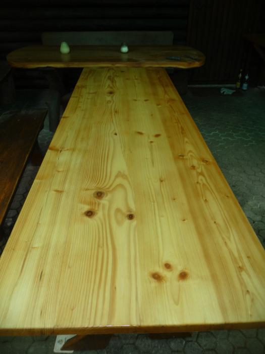

Nachteile mit Abranet *MIT BILD*
Ich hab vor einigen Tagen unseren Partytisch abgeschliffen, die Platte besteht aus Fichte Tanne, die Oberfläche war durch die Jahre unansehnlich, so fing ich an ihn abzuschleifen, den Aufwand hatte ich unterschätzt, die verwendete Lasur war doch tief ins Holz eingedrungen, ich benötigte 4 Abranetscheiben mit 80er Korn, natürlich benutzte ich auch die die Zwischenscheibe, als ich fertig war, bemerkte ich, dass die weichen Bestandteile der Oberfläche sehr ausgewaschen waren, es ist offensichtlich so, dass durch die weiche Zwischenscheibe und die auch nachgiebige Abranetscheibe doch eine gewisse Nachgiebigkeit besteht, die dann bei den harten Teilen der Jahresringe gedrückt werden, bei den weicheren Zonen mehr sich entspannen, ich hab das so nun registriert, werde bei neuerlichen schleifen von Weichholz die Sache im Auge behalten, vielleicht einen Schleifgang ohne Zwischenscheibe einlegen, bei meinen bisherigen Arbeiten mit Eiche hab das so nicht festgestellt.
An die Tischplatte stellte ich damals bei der Fertigung keine allzu große Ansprüche, damals hab ich immer beim Baustoffhändler den Stapel mit Gerüstbohlen mir genauer angeschaut, da hab ich so mancher schönes Holz für wenig Geld gefunden.
Über die Jahre hat der Tisch gute Dienste getan, die Füße schraube ich mit Spaxschrauben an, auch die beiden Streben
Beim streiche viel mir auf, dass ich damals nicht genügen Bohlen in der gewünschten Länge hatte, so hab ich zwei kürzere Stücke abgeschrägt und so zusammen geleimt, dass ich auf die notwendige Länge kam.
Das zusammen geflickte Brett ist das zweite von links
Re: Nachteile mit Abranet
Hallo Franz,
ich glaube, das hat nichts oder nur wenig mit Abranet zu tun. Mir ist genau das gleiche mit einer normalen Schleifscheibe am Bosch GEX passiert, weil ich - nicht wissend - den weichen Schleifteller verwendet habe. Die uralte IKEA Tischplatte (aus Kiefer?) hat jetzt eine eigenwillige Struktur. Beim nächsten Mal nehm ich den harten Schleifteller und hoffe, dass sich alles wieder einebnen lässt.
Abranet ist da wohl nicht schuld.
Beste Grüße aus dem österreichischen Waldviertel
Harald
- Beiträge: 2302
Hallo Harald
Ich bin auch nicht sonderlich beunruhigt, auswaschen ist bei Weichhölzern immer ein Thema, an dem Tisch an dem ich im Moment sitze und schreibe, er ist aus Lärche, dummer weise läuft bei der Vorderkante der 5mm Radius fast gleich mit den Jahresringen, nun pullt sich der weiche Anteil des Jahresringes langsam aus und es entstehen manchmal richtige spitze Späne, an denen meine Klamotten hängen bleiben, ich hab schon überlegt, eine Leiste auf zu leimen, bei der die Jahresringe anders verlaufen.
Wie gesagt, bei den 18 Fronten in Eiche für unsere Küche, bei denen ja oft aus optischen Gründen die Jahresringe liegen, ist mir das so nicht aufgefallen, es kommt auch hinzu, dass am Tisch es zum Teil sehr kräftige, also breite Ringe sind, da ist natürlich der weiche Anteil um so größer.
