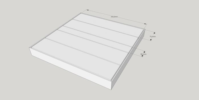

Gedanken zum Design, modelliert in Sketchup:
Geringer Abstand der Bretter zueinander (Spaltmaß: 3mm)
Auflösung der Symmetrie durch ein schmales Brett in der Mitte
Umlaufender Rahmen, um die Rollen weitgehend zu verdecken
Ausgehobelt habe ich die Bretter auf 20mm Stärke, der umlaufende Rahmen ist auf Gehrung gearbeitet und oben für die Aufnahme der Bretter gefalzt.

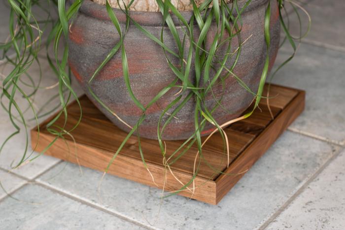

Das Endergebnis:

ein schönes Rollbrett hast du da gebaut, kein Vergleich zu den Baumarktdingern.
Interessant finde ich den schebenden Rahmen.
Ein Bild von unten wäre gut.
Wie hast du den Rahmen befestigt?

ein wirklich schönes Teil, stimmige Proportionen, die Schattenfugen sehr gekonnt eingesetzt, auch beim Rahmen, mir gefällt das sehr gut.
Nur haben diese Blumengefäße irgendwie immer die Angewohnheit, an einer undefinierten Stelle Feuchtigkeit nach unten abzugeben. Und wenn das Teil
wirklich dicht ist, macht jemand beim Gießen mal einen Schwenker....
Also pass schön auf, dass das Holz lange schön bleibt - ich wünsch es Dir.
