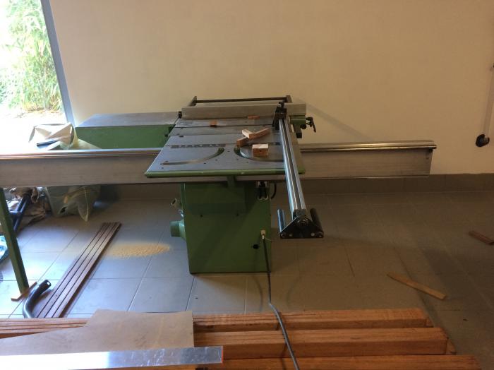

Ich habe mir eine 1710SN zugelegt, die ich auf eine Versteigerung gekauft habe.
Die Maschine hat einige kleinere Macken, was natürlich zu erwarten ist. ABER:

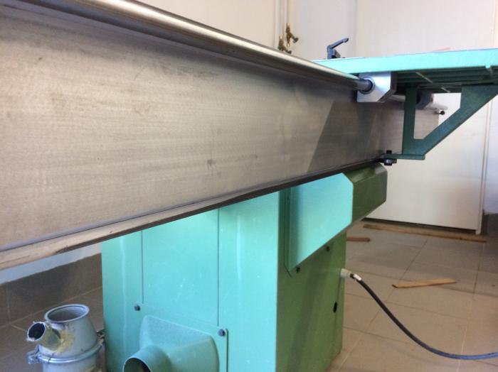

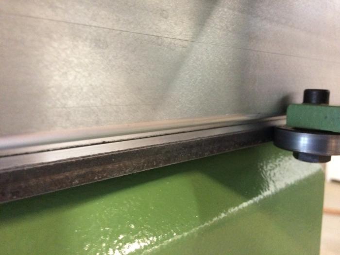

Die grosse Aluschiene ist unten abgekratzt als ob das Rolltisch ohne die untere Kugellager benütz wurde, und deswegen ist es jetzt nicht 100%-ig plan. Sch.....! Wahrscheinlich hat man irgendeine Klotz angeschraubt? Als ich die Maschine kaufte war die Kugellager schon (wieder?) da.
Das hatte ich nicht gesehen, und nicht erwartet. Und leider wird die Winkelgenauigkeit bei Längsschnitte beeinträchtigt - nicht viel, aber... Ich habe mir die Mühe gemacht, um etwas ordentliches zu kriegen, nicht etwas das (ein ganz klein bisschen) schräge sägt...

lass Dir den unteren Bereich doch einfach planfräsen. Vielleicht geht das ja auch mit der Oberfräse. Dann kann man dort das Kugellager laufen lassen. Oder man klebt noch ein dünne Laufschicht auf.
ich habe mir vor kurzem die gleiche Maschine gekauft und komplett überholt. Die eingelaufene Laufschiene scheint ein typisches Verschleiß-Problem zu sein. Das untere Kugellager ist aber exzentrisch gelagert und kannst darüber die Neigung des Scheibetisches justieren. Von unten mit Inbus öffnen und über die Schraube oben verstellen.

Danke für die Idee - Ich hatte mir schon überlegt, ob ich irgendwie eine mm abfräsen (oder abfräsen lassen) konnte und denn eine 1 mm dicke Streife Edelstahl ankleben mit Zweikomponent Epoxy. Das Problem ist, dass die Schiene ja ziemlich lang ist - 2,1 meter in meinen Fall - und da muss denn präzise gefräst werden. Ich habe schon eine Arboga Bohr/Fräse (U 2508), aber noch nicht die dazu gehörige Fräsaufnahme. Ob mann da so Stück für Stück ohne zacken 2,1 meter fräsen kann? Dass wird auf jeden Fall nicht gerade jetzt getan - die Säge funktioniert schon ok für dass was ich jetzt machen möchte, und ich habe zur Zeit zu viel um die Ohren. Aber später, vielleicht.
