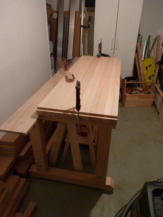

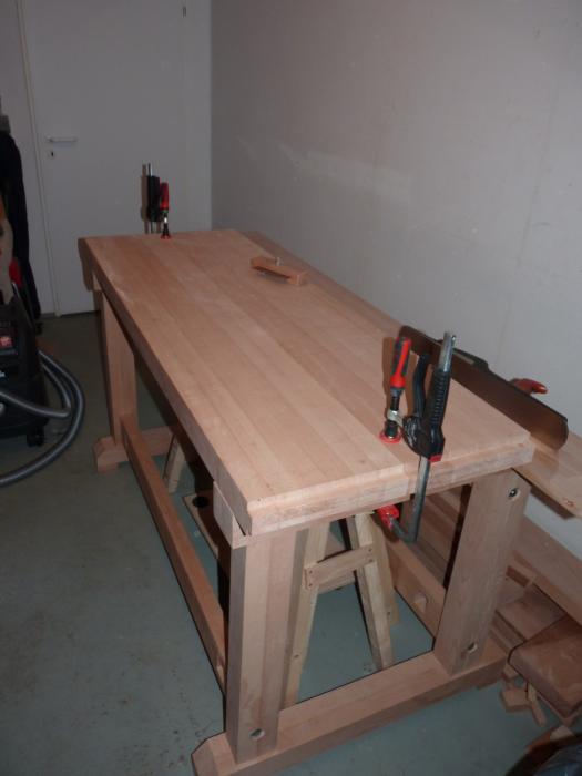

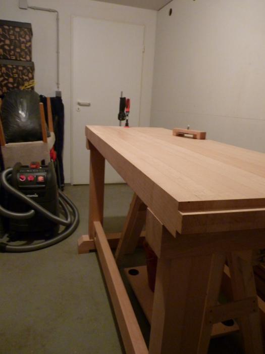

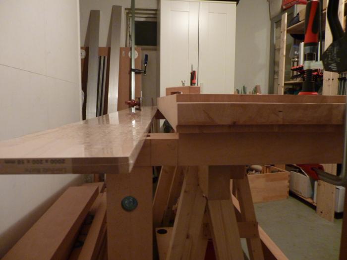

Hobelbankgestell ist fertig, ein paar Bilder *MIT BILD*
[In Antwort auf #133073]
hier ein kurzes Zwischenfazit zum Bau meiner Hobelbank.
Das Gestell ist fertig, die Schwingen sind verschraubt die Platte darf schon mal probeliegen. Die Beilade passt auch, die Bankplatte kann so über die Beilade arbeiten. An der Platte sind auch schon die Federn für die Hirnleisten vorhanden. Die Schlitz und Zapfenverbindungen im Gestell sind noch nicht verleimt, dies erfolgt später, wenn ich sicher bin das die Gestellbeine nicht mehr auseinander genommen werden müssen.
Das ganze ist einem Kellerraum mit nicht sehr viel Platz entstanden, ich habe an dem Projekt viel gelernt und bin selbst erstaunt was man so alles von Hand schaffen kann. Es ist sicher nicht das beste Anfängerprojekt, aber es macht mir viel Spass. Der Bestand an Werkzeug hat auch gut zugenommen, Hobel kann man wohl nie genug haben. Die Platte diente mir bisher auf zwei Böcken als Arbeitsfläche, mit dem Bankgestell ergibt sich nun endlich eine besser Arbeitshöhe. Bis zur Oberkante der Platte sind es 91 cm.
Eine gute Investition in ein Gerät mit Stecker war ein Staubsauger. Unglaublich wie viel Staub und kleine Späne bisher schon angefallen sind.
Es fehlen nun noch die Hakenleiste, die Hirnleisten, die Mechanik, die Lochreihen und die Oberflächenbehandlung, hier bin ich noch unschlüssig, tendiere aktuell zu Hartöl.
Wenn ich die Bilder so sehe, gefällt mir die keilgezinkte Buchenleimholzplatte für die Beilade nicht so recht, da muss vielleicht noch eine andere Lösung her.
Danke an Rolf, der mir insbesondere mit seiner guten Dokumentation in vielen Details weitergeholfen hat!
PS: es ist nicht aufgeräumt

Re: Hobelbankgestell ist fertig, ein paar Bilder
Hallo Christoph,
sieht sehr schön aus!
Einziger Kritikpunkt von mir : Bei dem rechteckigen Loch in der Strebe zum Verschrauben könnten die Kanten noch leicht angefast werden.
Freue mich schon auf weitere Bilder :-)
Hallo Christoph,
ich finde es schon sehr beachtlich was du dort im Keller mit deinem Handwerkzeug herstellst. Deine Werkbank sieht sehr solide aus und du kannst stolz darauf sein, was du da "zurechtgezimmert" hast. Kaufen kann sich ja jeder eine Hobelbank, aber selber bauen...... das ist schon was ganz besonderers. Ich wünsche dir viel Freude mit deiner Bank und freue mich auf die Vortsetzung.
Gruß Udo
