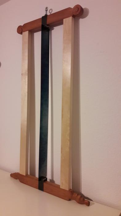

Meine Klobsäge zum Auftrennen *MIT BILD*
Beitrag von Johannes F »
[In Antwort auf #148325]
mit diesem nächsten Schritt schreite ich weit hinab in die Untiefen des Neandertals. Mal schnell eine Fase anhobeln, das kann ja noch jeder nachvollziehen. Aber Holz in der Dicke auftrennen, von Hand? Das machen vermutlich nur eine Hand voll Verrückter, welche sich hier im Forum versammeln. Nach unzähligen gelesenen Forumsbeiträgen und Youtube-Videos zum Thema Rahmen-/Klobsäge hat mich die Begeisterung gepackt. Ich brauche auch so eine. Dann kann ich mir mein Holz für die angestrebten dünnen Füllungen auch noch selbst herstellen.
Für das Blatt habe ich auch in Erwägung gezogen, es komplett selbst zu machen, habe mich aber schlussendlich aus mangelndem Angebot von Rohmaterial, mir fehlenden Werkzeugen zur Metalltrennung und nicht zu vergessen des gigantischen Zeitaufwands für das Bezahnen dagegen entschieden. Gerd Fritsche war so nett und hat mir ein Blatt nach meinen Vorgaben gemacht - ich danke Ihm recht herzlich dafür. Blattlänge 1000mm Blattbreite 84mm Blattstärke 0,8mm Zahnweite 8,5mm (eigentlich 3TPI, aber ich verwende nur widerstrebend imperiale Einheiten) Neigung 1° (war eigentlich auf 0° gelasert, aber ich habe mich beim anfertigen der Schärfhilfe vertan) Schrägung 0° (klar). Es ist das erste Sägeblatt, bei dem ich den Zähnen eine Mikrofase verpasst habe. Paul Sellers zeigt das in einem Video. Da es für mich plausibel erscheint, die Standzeit zu erhöhen habe ich es mal ausprobiert.
Der Rahmen besteht aus Rotbuche und Birke. Das war noch da. Die Rahmenteile sind durch gestemmte Zapfen verbunden. Geleimt habe ich nicht. (Nachdem darauf schon an meinem Bett und Regal verzichtet habe, beschleicht mich die Befürchtung, das ich womöglich am gemeinen Neandertalsyndrom erkrankt bin. Betroffene verzichten ohne den Grund plausibel erklären zu können auf praktische Dinge wie Schleifpapier, Schrauben, Leim ganz zu schweigen von elektrisch angetriebenen Maschinen. Bisher gibt es keine Therapiemöglichkeit.)
Die Griffe habe ich mit Hohlbeiten, Raspel und Feile ergonomisch meinen Händen angepasst. Die Schnecken am oberen Träger wären natürlich nicht notwendig gewesen, aber ich wollte wenigstens ein bisschen eine persönliche Note setzen. Alle übrigen Flächen sind gehobelt. Die Birke hat sehr gerne Ausbrüche produziert, da muss ich mir für meinen Schrank, der auch aus Birke werden soll, was einfallen lassen. Die Buche habe ich mit rohem Leinöl behandelt, die Birke mit Schellack.
Ein der Säge angemessener Probeschnitt steht noch aus. Ich habe bis jetzt nur mal eine 80mm breite Latte aufgetrennt. Am Anfang startet sie etwas schwer, aber nach zwei Zügen ist das kein Thema mehr und dann frisst sie sich durchs Holz! Dagegen kann meine Ulmia Schlitzsäge einpacken. Das breite Sägeblatt hilft die Spur zu halten und meine Schnitte trafen sich mit minimalem Versatz sodass ich zuversichtlich bin, mit etwas Übung richtig gute Ergebnisse zu erzielen.
Johannes
Re: Meine Klobsäge zum Auftrennen

Johannes F
Beiträge: 172
Re: Meine Klobsäge zum Auftrennen *LINK*
danke für Deinen Kommentar. Ja so eine Klobsäge ist wirklich nur was für Härtefälle wie uns. Gestern habe ich fleißig mit ihr gesägt. Diesmal 140mm breite Hainbuche. Geht gut. Manchmal hat die Hobelbank etwas gezittert aber mehr als ein paar Millimeter hat sie sich nicht bewegt. Meine kleine Spannzange tut sich da schon schwer, aber mit einem aufgespannten Widerlager in Form einer Zwinge ging das auch. Der Sägefortschritt ist wirklich beachtlich im Vergleich zu einer Säge mit 5mm Zahnteilung. Nur leicht steuern lässt sie sich nicht, da muss ich evtl. noch die Schränkung minimal erhöhen, da lass ich aber erstmal die Finger davon und probiere so noch etwas aus. Ja die 1000mm kann man schon ausnutzen. Shannon Rogers hat ein ausführliches Video über die Blackburn Tools Rahmensäge gemacht, welche ja auch bei Dieter im Programm ist. Er besitzt eine 900mm und eine 1200mm Variante und sagt er würde fast nur die lange benutzen. Soviel dazu. Die Blackburn ist mit ihren 2 1/3 TPI natürlich auch in Sachen Zahnteilung noch eine Spur krasser. ... 2 1/3! Ja Friedrich über sowas muss man sich doch auch aufregen. Ich tue es jeden Tag auf der Arbeit. Es sind ja nicht nur die Einheiten, das schlimme sind die Normen (DIN/EN - ANSI). Da darf bloß nichts zusammenpassen ob Gewinde, Flansche oder Netzfrequenz, etc.
Warum ich gerne auf Leim verzichte? Ersten mag ich es, wenn man die Stücke völlig problemlos wieder auseinander nehmen kann. Zweitens und viel wichtiger: Die Holzbearbeitung mit Handwerkzeugen ist doch Entspannung pur. Wenn der Hobel zischt, da vergisst man die Zeit und taucht ein in einen Zustand der Glückseligkeit (zumindest wenn es denn mal klappt, das Brett gerade wird und es keine hässlichen Ausbrüche gibt, ansonsten ...). Ja und das Leimen, ist für mich genau das Gegenteil. Alles Planen, bloß nichts vergessen, hetz hetz, doch eine Zwinge zu wenig geholt, Oh das war zuviel es tropft, warum verrutschen die Zulagen ständig?, etc. Ich weiß, das mag jetzt übertrieben klingen, aber während des Leimens bin ich einfach alles andere als entspannt.
Das aber meine Zapfen exakter wären als Deine kann ich mit absoluter Sicherheit verneinen. Aber im gespannten Zustand wackelt da nichts. Und ich glaube auch nicht, dass in diesem Fall der Leim Verzug aufhalten könnte. Falls die Holme sich drehen wollen, tuen sie das doch auf ganzer Länge oder liege ich falsch?
Wegen der Mikrofase häng ich mal den Link dran. Ab ca. der 25 Minute macht er das. Ich finde deshalb dass es Sinn macht, weil auch Du schön öfter von Standzeit bei den Hobeleisen in Beziehung zum Keilwinkel gesprochen hast. Stichwort: Hirnholz hobeln mit Keilwinkel 25°. Bei den Sägezähnen kann man den Keilwinkel so von 60° auf ca. 80° erhöhen. Ob da Welten dazwischen liegen? Leider schiebe ich das Schärfen immer etwas hinaus, da ich nicht so einen schönen, immer bereit stehenden Schärfplatz wie Du habe. Da musst Du Dich also entweder noch längere Zeit gedulden, oder einfach mal selbst testen.
Wenn ich soviel sägen würde, wie ich Lust habe, hätte ich sicher auch einen Waschbrettbauch. Aber lassen wir das Waschbrett im Museum, die Wäsche darf bei mir in die Waschmaschine. Irgendwo muss auch Schluss sein mit dieser Elektrizitätsphobie!
Viele Grüße!
Beiträge: 5851
Hallo Johannes,
eine beeindruckende Säge hast Du da! Vielen Dank für den Beitrag und die Bilder.
In der Tat wäre ich vorichtig damit die Schränkung zu erhöhen. Das kostet dann auch gleich mehr Kraft bei jedem Zug.
Die Microfase würde ich weg lassen. Das ist doch die gleiche Menge Arbeit, wie kurz nachzuschärfen, wenn es soweit ist.
Und man verschenkt Zahnlückentiefe = Spanraum = Geschwindigkeit.
Pedder.

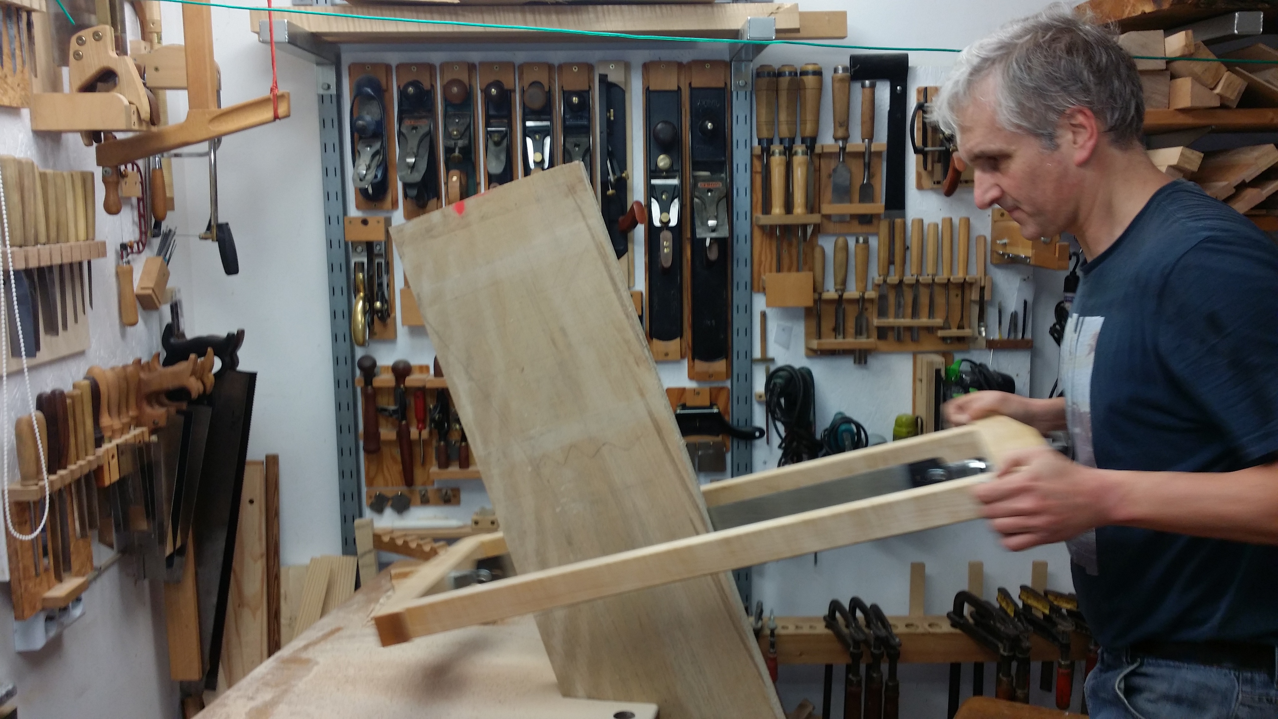

Markus B. sägt... *MIT BILD*
[In Antwort auf #148696]
Hallo Johannes,
auf die Schnelle:
Meine (zu kurze) Säge ist gerade im Gebrauch, Markus Busch sägt in meiner Werkstatt Füllungen für ein Nachtschränkchen. Rotbuche, 290mm tief. Der arme Kerl ist schon ziemlich erschöpft, 2 m hat er schon gesägt, 1 m muss er noch. Erstmal gibt es gleich was Kräftigendes zu Essen ;-))
Grüße, Friedrich

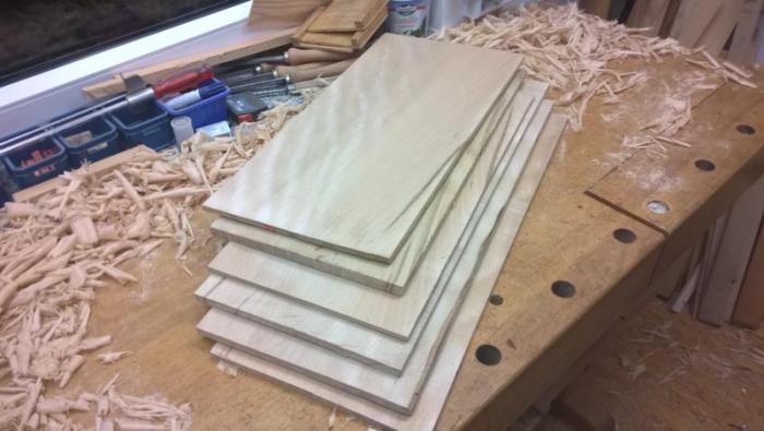

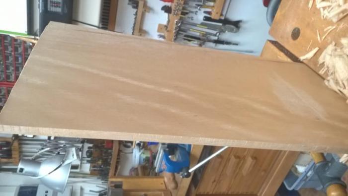

Markus B. ist fertig... *MIT BILD*
[In Antwort auf #148699]
die Überschrift kann man auf das Holz als auch auf mich beziehen.
Es war sehr anstrengend.
Ich denke, insgesamt habe ich mindestens 7 h reine Sägezeit gehabt.
Für den letzten und schnellsten Schnitt habe ich ca. 2 h gebraucht. Kurze Trink- und Gesprächspausen eingeschlossen.
Der erste war der langsamste, da das Blatt nicht gut genug geschärft und und nicht ausreichend geschränkt war.
Da kann Friedrich aber sicherlich mehr zu sagen.
Die Ergebnisse sind aber toll.
Solche Bretter kann man nicht kaufen...
Bei dem eingespannten Brett sieht man übrigens noch unten ein Tal mit Sägespuren.
Die anderen Spuren kommen vom Holz (mir fällt gerade der Begriff nicht, Ahorn ist dafür eigentlich glaube ich bekannt...)
Vielen Dank noch mal an Friedrich, bei dem ich nicht nur ausgiebig sägen durfte, sondern wo ich auch noch einige der Bretter hobeln durfte und immer mit frisch geschärften Eisen versorgt wurde.
Von der tollen Gastfreundschaft mal ganz abgesehen.
